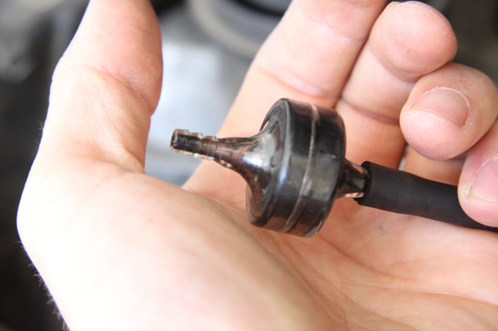

מדובר ברכב טורבו דיזל, בו יש צנרת (כמדומני 5מ"מ) שזורם בה אוויר שמגיע מחיבור אחרי הטורבו, לפני הכניסה למנוע. לצנרת הזאת מתחברים למשל כאשר רוצים למדוד את הגדישה ע"י מכשיר חיצוני. אני צריך, לצורך מסויים, פילטר שאמור להתלבש על הצנרת הזאת. תפקיד הפילטר יהיה ללכוד רסיסי שמן מנוע שזורמים באוויר הזה. מצורף תמונה של פילטר משומש כזה.
