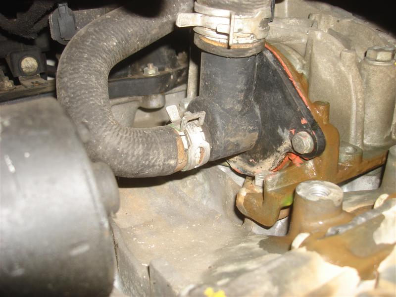

  5. הסיבה כנראה משקעים בחיבור של צינורות הגומי. לפרק את צינורות הגומי, לנקות טוב ולהחזיר. אם יש סדקים עדיף כבר להחליף את הצינורות.

  7. בנסיון לפרק שמתי לב שהבורג העליון לא היה מהודק טוב נראה אם הנזילה תסתדר עכשיו.

  9. אתה מחליף נוזל קירור בכל מקרה נכון? פרק את התרמוסטט, תראה את המצב הכללי שלו, בדוק אם הוא אטום לגמרי בסגירה ולא נשאר רווח, תראה באיזה טמפ. הוא נפתח ואם הכל תקין תחזיר אותו.
  10. תודה על המידע. החלק עולה 180 ועוד 13 לגומיה, אני אפרק אותו ורק אם הוא צריך החלפה אז נקנה.
  11. סקסו 1400 2001 לאחר החלפה יזומה של נוזל קירור ותרמוסטט האוטו מאבד מים בערך ליטר לשבוע וראיתי שיש נזילה מאיזור משאבת המים. נראה שזה נוזל מאטם הסיליקון, השאלה שלי היא האם ניתן לתקן זאת ע"י פירוק המכסה השחור ניקוי וחידוש הסיליקון או שמסתתרת מאחורי זה משאבת המים עצמה שאני מבין שזה בלאגן להחליף?
