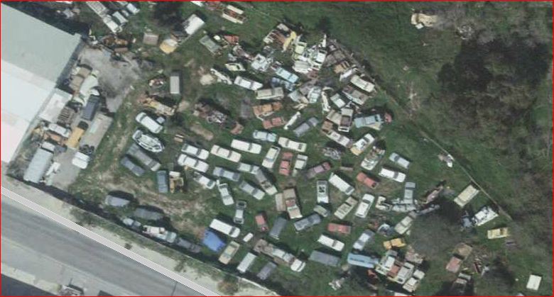

  14. baer
    מגרש מכוניות junk yard
    אפשר לראות את המכוניות יפה באתר של בזק. הנה זה בבית שמש:

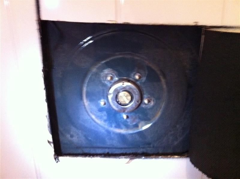

    עדכון לכל המתוחים... פרקתי כאמור את התוף ונתתי לטכנאי ששם ציר חדש עם ברגי פלב"מ בעלות 400 ש"ח. הכנסתי את התוף למקום אבל סגירת המכסה היתה לא פחות מסיוט כי הוא נסגר בלחץ וצריך לשים את הטבעת תוך כדי הפעלת לחץ ואין גישה לידיים... חשבתי קצת עשיתי 3 קליפסים מפח דק שמחזיקים אותו ועל זה שמים את הטבעת בנחת. אחרי זה עשיתי כביסת ניסיון הכל עבד חוץ מנזילה קלה מהתוף... פרקתי שוב והרכבתי הפעם עם סיליקון (ההרכבה עם הקליפסים והניסיון שיש לי לקחה הפעם רק 5 דקות). מחכה יום שלם ואז נעשה ניסוי נוסף.

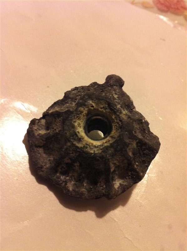

    מיסב מכונת כביסה
    תודה רבה על התגובה המפורטת. אתה כמובן צודק האוגן מאלומיניום והוא באמת, איך נאמר עדין כזה (מצ"ב תמונה). התוף אצלי באוטו אני אנסה להשיג אחד זהה ותקין או לתת את זה למישהו לתקן. האוגן של גלגל הרצועה נראה בסדר ובאופן כללי הכל נראה בסדר חוץ מהחלק השבור, דגש על נראה. צדקת גם בזה שזה הפך לתחביב, ברור לי שיש מכונה חדשה באופק ועכשיו האשה רוצה גם מייבש... ניר.

    מיסב מכונת כביסה
    נכון אחרי שהוצאתי את כל התוף מהצד השבר באמת בציר החיבור שלו למיסב, מחר ננסה למצוא תוף חליפי או לתקן את זה אצל מישהו.

    מיסב מכונת כביסה
    קודם כל תודה על כל התגובות. אני נוטה לחדשה אבל עוד צ'אנס קטן. כן יש חופש. ומה שנראה לי עכשיו זה שהמסב עצמו נראה בסדר ומה שמשוחרר/נשבר זה החיבור בין התוף אליו - מה שנראה בתמונה הראשונה עם בורג אלן באמצע, אם מסובבים אותו המסב בצד השני מסתובב חופשי (רואים דרך ה"חלון") והתוף פשוט משוחרר ממנו. אז אני מנסה לפרק אותו אם כי מתחיל להתחוור לי שצריך יהיה להפריד בין התוף לבית שלו שזה כבר סרט כי הברגים ככל הנראה מבפנים... ננסה מקסימום נקנה חדשה רק שהכביסה מתחילה להצטבר...
