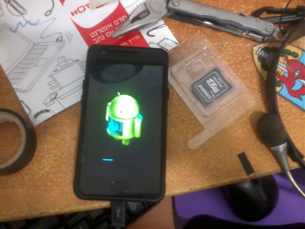

  18. חייב עזרה. התחלתי לצרוב רום על המכשיר, עשיתי לו את כעל הWIPEים דרך הריקברי (לאCWM) ודרך אותו הריקברי שמתי להתקנה את הרום. יש את הייצור של האנדרואיד עם בטן פתוחה ובפנים צורה לא מוגדרת מסתובבת, ומתחת לזה פס טעינה. הפס נתקע על 1\8 בערך ולא זז כבר 10 דקות. מה לעשות?

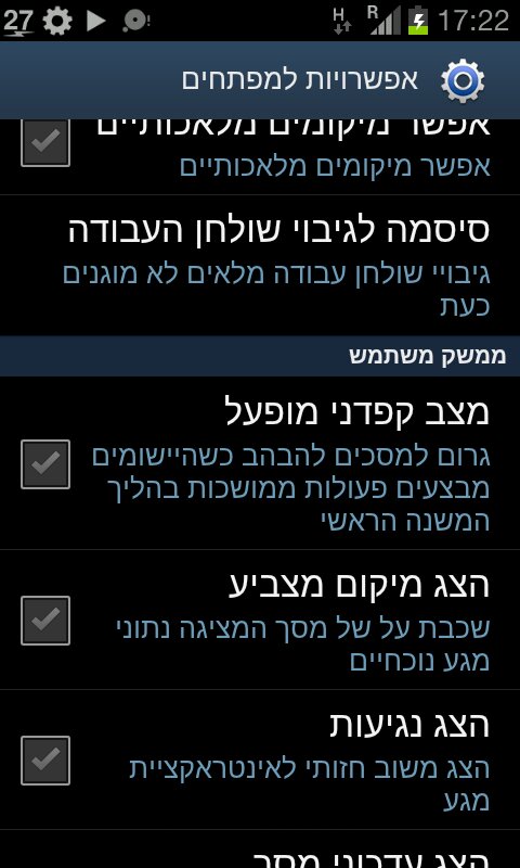

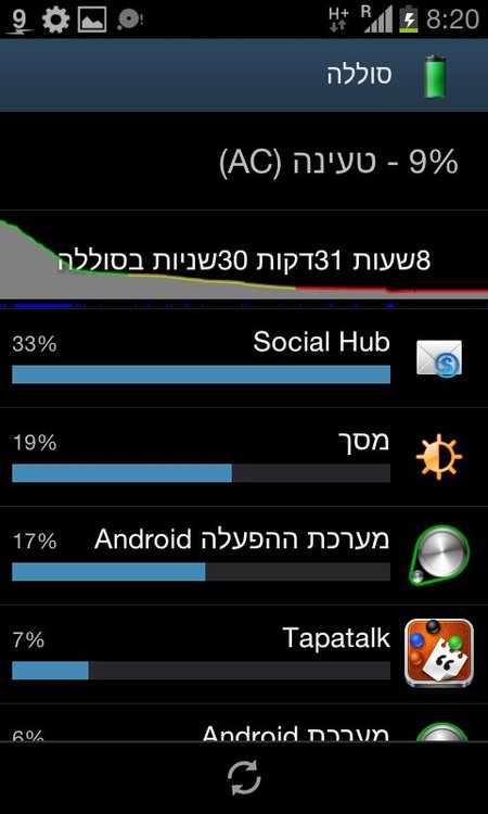

  20. קודם כל תודה רבה על כל העזרה! אני עם רום סטוק של פלאפון, אני חושב שמצאתי משהו דומה לאפשרות שדיברת עליה, והיא מבוטלת. (מצ"ב) בכל מקרה הסוללה השתפרה מאז שמחקתי את הסואושיאל האב. נשארה בעיקר הבעיה של הזכרון שמשגעת אותי.

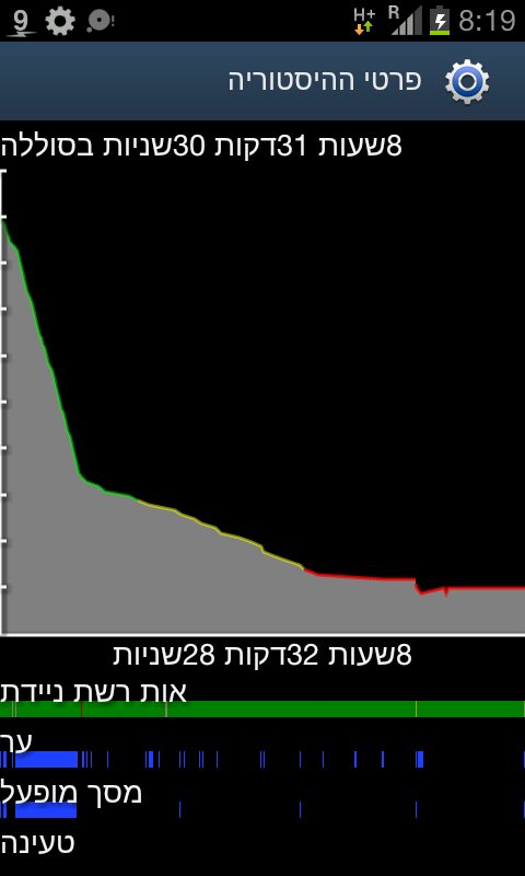

  21. מה זה הsocial hub הזה?? מחקתי אותו דרך link2sd, מקווה שהוא לא יצוץ יותר. זה בסדר שהמכשיר מתעורר כל כמה זמן (תמונה 2) באמצע הלילה?

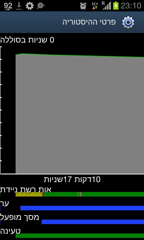

  22. אותו חרא עם הבייסבנד החדש. מאז ההודעה הקודמת שלי בשרשור הזה עברו 10 דק', שבהם הייתי בפייסבוק וירדו 9 אחוזים. (הפלא לא בהטענה עכשיו)
  23. מדובר על מטען מקורי של סמסונג, אוטפוט של 0.7 אמפר, 5 וולט. זאת בעיה שלא היתה קיימת עד לפני יומיים בערך, לפני כן לא השתנה כלום בתנאים (אני חושב). הסוללות מתרוקנות ממש ממש מהר.
  24. תודה רבה, צרבתי את הבייסבנד אבל איכשהו הבעיה עם סוללה אחרת של אנקר ממשיכה, המכשיר בטעינה אבל האחוזים יורדים לאט לאט. אני מתחיל לחשוד בשני המטענים המקוריים שלי ובשקעים הצהליים הארורים.
