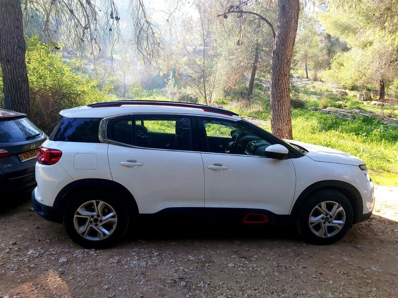

למי שרוצה לעקוב אחרי העדכונים האחרונים שקשורים בפרוייקט האודיו - בידוד בדלת ימין נעשה - כאן. והיום עשינו לגברת תמונת בוק ראשונה (סליחה על משבר הזהות - לאדון! לואי ברנארדט קרואסולר!!!) דוגמנית - "ביג סייז"? אמממ - You know I'm all about that bass bout that bass, no treble... כן... -
