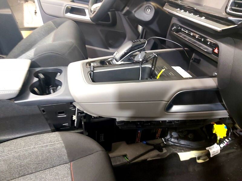

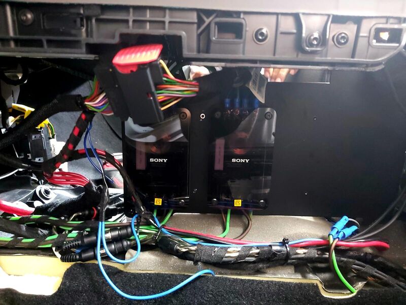

טפייי איך הוא חונה! למי שמתקשה להבין איפה הותקנו שלושה מגברים - הצד השני - הקרוסים של הסט רמקולים - מלמעלה. ואיך זה נראה כשמחזירים למקום את התעלות אוורור - כמובן כאשר סוגרים את הפאנלים של התעלה המרכזית משני צידיה - אין לכם שום דרך להבין שהוטמעה במערכת הזה מערכת הגברה שלמה! לכל המידע מציע לעקוב אחרי פרוייקט המערכת עצמו. וכן התעלה הזו אמורה להיות זהה ב3008 וכנראה גם ב5008 -

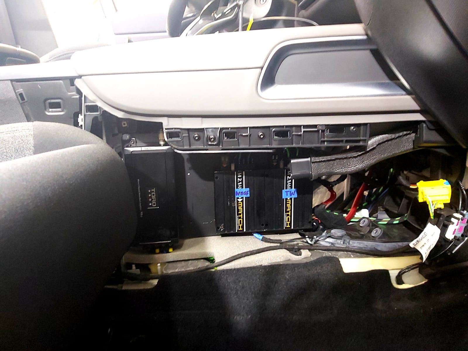

אתה לא טועה - אתה בכוון - כן אתה צודק לגבי המותג MATCH רק שלא מדובר בחבילת\קיט שדרוג שלהם אלא בסה"כ השתמשתי בשני מגברוני 2.1AMP שלהם שעליהם ארחיב מאוחר יותר. הרעיון כאן הוא לבנות משהו שעשיתי כבר בעבר אבל ביישום מוצלח בהרבה פחות (לומדים ככל שעושים) - הרעיון הוא לבנות מערכת שמורכבת כולה מפתרונות מזעור - לכן קופסאת גפרורים. הרעיון הוא שלמעט הסאב וופר לא ממש ניתן יהיה להבין שמותקנת בכלל מערכת ברכב. אבל זה מבלי להתפשר על טווח דינאמי לא של האות - ולא של ההגברה. ההגברה למידבאסים\וופרים ולסאב צריכה להיות בנויה על בסיס מגברים שהם חזקים מספיק לשלוט בהם ולהגביר אותם בצורה חזקה ונקיה דיה. ומאידך מסלול האות צריך להיות עם טווח דינאמי שעומד לאורך כל המסלול ברזולוציה גבוהה משמע יכולת להגיע לקצבים של 24\96, לתמוך בLDAC ושגם המקלט BT וגם הDSP וגם המגברים וגם הרמקולים - כן כן הרמקולים יוכלו להגיע לתדרים עד אזור ה40KHZ אז אגיע לזה בהמשך אבל כרגע אחזור לנושא ההתקנה - צד נוסע תמונה שמראה איפה המגברים נכנסו יותר בבירור למי שעדיין משפשף את העיניים ולא מאמין: כן זה אמיתי - יוסי פירק את תעלות האוורור (קצף גמיש) משני צידי תעלת ההילוכים ותא החפצים המרכזים - בנה פלטה אנכית שאליה מצד אחד הוצמדו - שני מגברי Match 2.1amp ToroTech MR2 מונובלוק ובצד השני - שני קרוסים עם רמז עבה לאיזה סט אקזוטי (ולא יקר במיוחד חייב לציין - יורחב עליו רבות לאחר מכן) בחרתי והנה תעלת האוויר לאחר שהוחזרה למקומה מצד אחד בכדי שתבינו שגם אם תפרקו דופן צד של התעלה - אתם עדיין לא תבחינו בלא פחות משלושה מגברים ושני קרוסאוברים פסיביים: ברגע שסוגרים את פאנלי הצד של התעלה - זהו - אי אפשר לדעת שיש שם את כל האלקטרוניקה הזו. ואז הדבר היחיד שרק אם תביטו מתחת למושב נוסע תוכלו לראות הם - הDSP והBCON שאליהם ארחיב כמובן אח"כ כאשר אגיע לסקירת הציוד: וכן כן אפילו הסאב וופר הוא פתרון קופסאת גפרורים - אמנם הוא 12 אינטש אבל ביחס לסאב וופרים 12 אינטש התיבה שלו היא פשוט מצחיקה - כמובן גם על הסאב ארחיב הסברים מאוחר יותר. בהמשך אקבל מיוסי תמונות וסרטונים נוספים של ההתקנה - באמור למידבאסים בעיקר ולחיתוך פלטות שמהוות משטחי התקנה וצביעתן. סקירת ציוד יהיה הדבר הבא לאחר מכן ארחיב קצת על ההכנות שנעשו ואז אולי אצליח למצוא זמן להגיע לבידוד הדלתות ולכוונים - כאשר בכל שלב כזה אעדכן כאן את הידע והשיטות הנוכחיות שלי בתיאוריה ובפרקטיקה. -

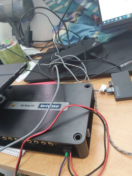

בוקר טוב לכולם, את הפרוייקט הזה אנהל באופן מצומצם יותר ותמציתי. מדוע לפרוייקט קוראים MATCHBOX? תגלו בהמשך אבל הרמז בשורת הנושא. השיקולים הכלליים למערכת - 1. יחידת הראש המקורית של הרכב חייבת להשאר פעילה ולכן תונחת לתוך הDSP - המערכת בC5 שולטת באופן בלעדי במזגן ובהגדרות מערכות הבטיחות של הרכב כולל הגדרות תאורה וכך הלאה. אנדרואיד אוטו - זה נוח, זה מדהים - לא בטוח שבכל רגע נתון ונסיעה ארצה להיות על MODE של נגן חיצוני. 2. הטלפון שלי יהיה הנגן אודיו העיקרי כאשר בכדי לתמוך בWIRELESS HIGH RES - וגם בגלל שהDRC MP שלי כבר כשל פעמיים ואני לא רוצה להסתמך עליו - נרכש AUDISON B CON - איך זה קשור לDRC? יוסבר בהמשך כאשר אתייחס לכל רכיב במערכת. 3. גם הDSP צריכים לתמוך בתקן רזולוציה גבוהה אלחוטית (בעזרת LDAC) ולכן גם הDSP וגם המגברים של הסט הקידמי הם בעלי טווח תדרים שמגיע לאזור ה40KHZ אפילו הסט הקדמי - תומך היי-רז (רמז עבה) 4. המערכת צריכה להיות במינימום צריכת חשמל, מקסימום יעילות - ובלתי נראית לעין! 5. אמנם תא המטען בגודל 580 ליטרים - והרצון הוא לבאס עמוק, חזק, מהיר, התקפי וטונאלי אבל יחד עם זאת שיתפוס כמה שפחות מקום. בכדי להגיע לתנאי 4 - להתקנה בחרתי בחבר וותיק ויקר - אומן ואמן אמיתי, יוסי אלפיין הבעלים של סדנאת ECAUDIO התקנה כביכול פשוטה - האמנם? laser cutter.mp4 יצאנו לדרך... שיהיה לי בהצלחה

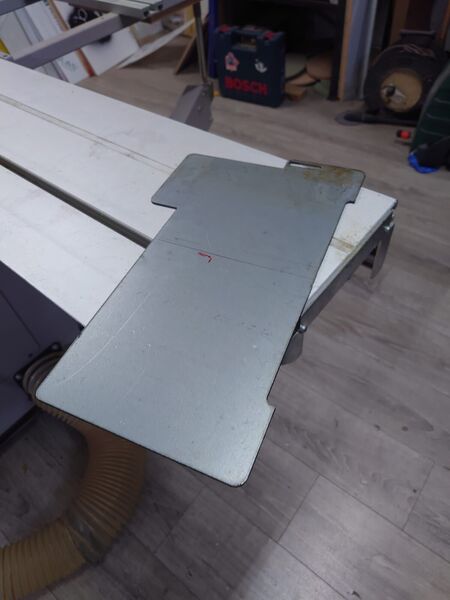

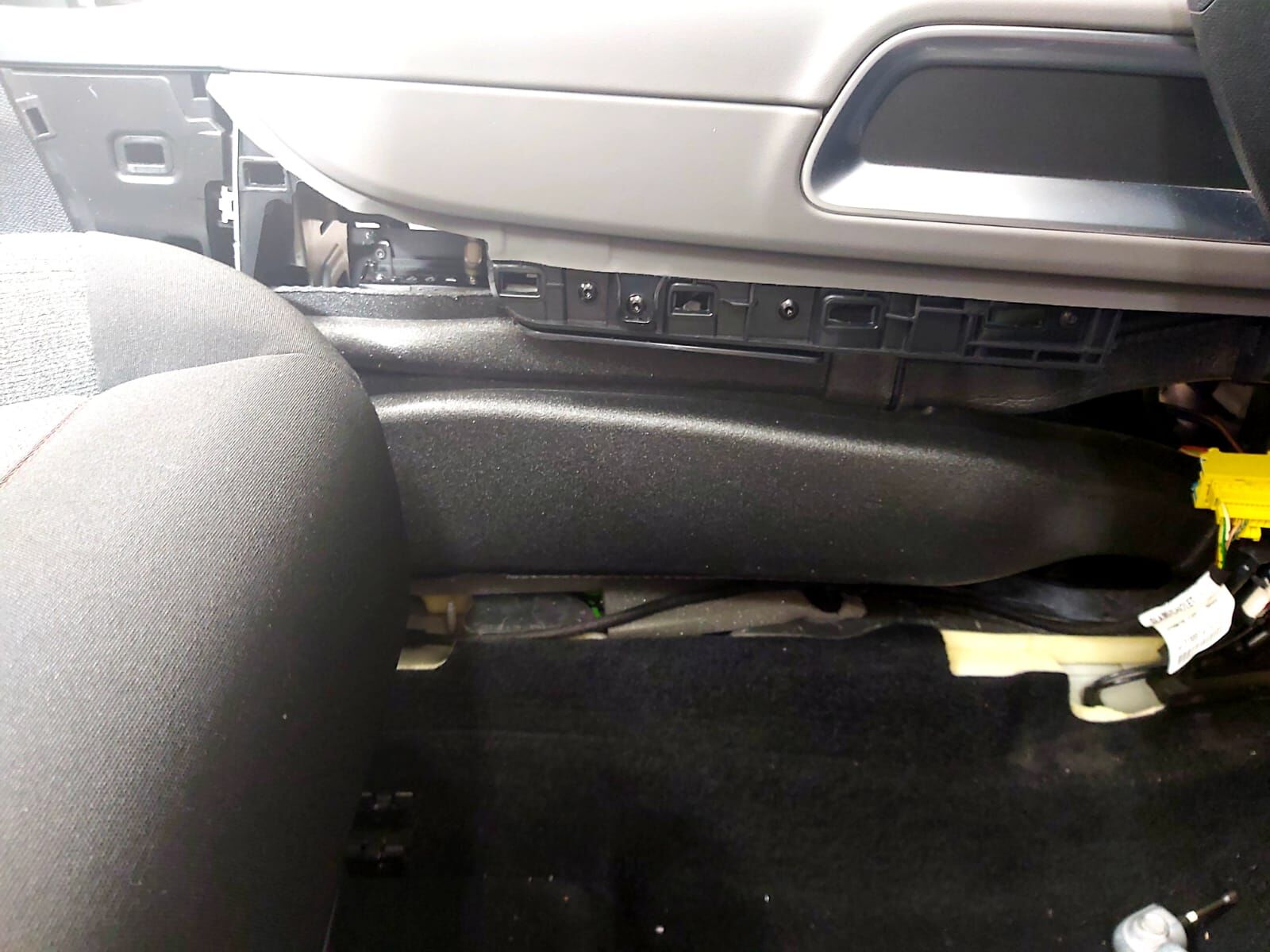

הרכב היום נכנס להתקנה אצל יוסי "אלפיין" או במילים אחרות ecaudio.co.il laser cutter.mp4 מדובר בהתקנה "פשוטה" לכאורה - מיקרו מגברים, מעבד קול ומקלט BT שתומך WIRELESS HIR RES אבל כמו שאתם כבר רואים - שום דבר לא פשוט בהתקנה הזו - מדובר בסטנדרטים של חו"ל ומחר אני כבר מתכוון לפתוח את השרשור המורחב בפורום אודיו. הפלטה לאחר החיתוך: איפה הפלטה תיכנס? זה כבר נשאיר לדמיון שלכם לחגוג - אבל מכירים את הבדיחה עם "טפיייי איך הוא חונה"? זה זה... -
