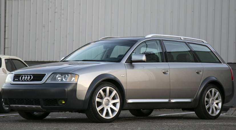

כמה מעניין - השרשור מתפלג בעיקר בין רכב פרקטי ALL AROUND לבין רכב ספורטיבי נטו ללב. כאשר הבחירה המובילה היא באופן ברור מרצדס G וואגון. מעבר לזה סובארו בהחלט מככבת ברכב להתבגר איתו וגם מיאטה. הייתי בטוח שאני אראה לפחות פעם אחת אוודי קוואטרו סטיישן בי-טורבו. -
