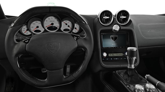

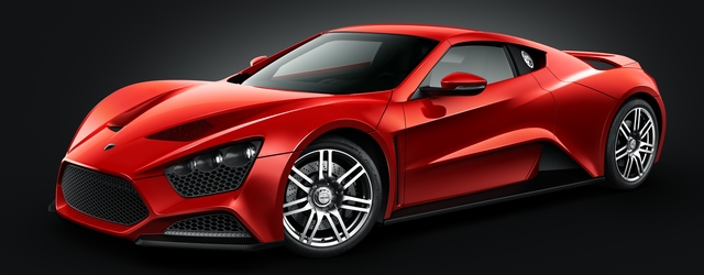

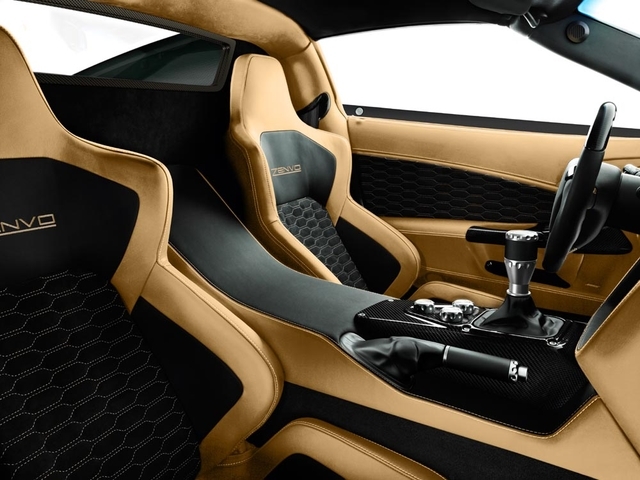

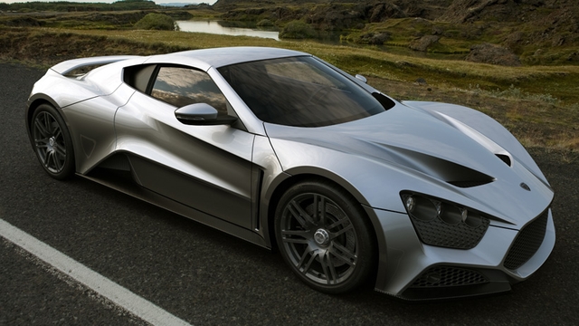

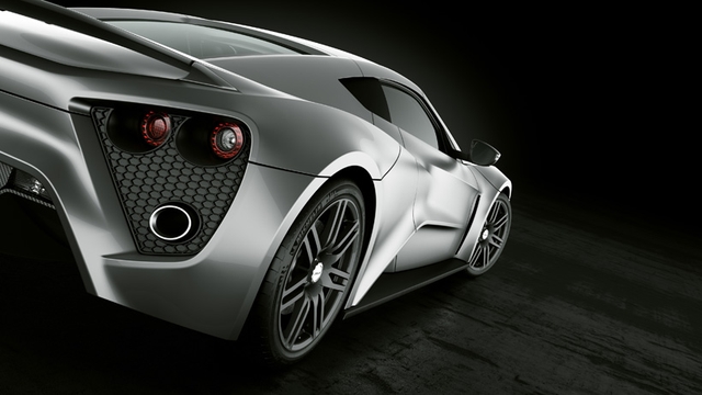

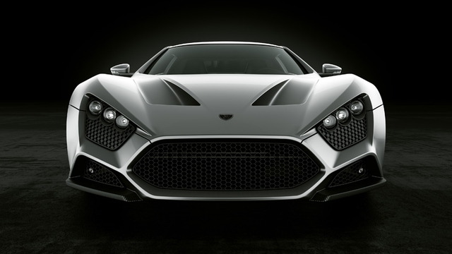

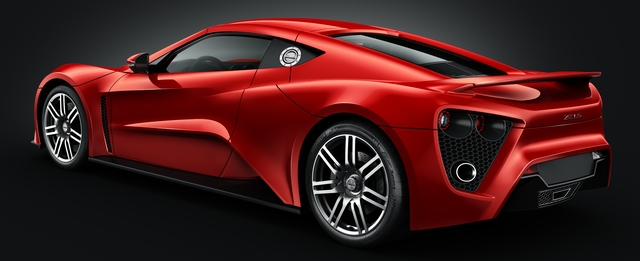

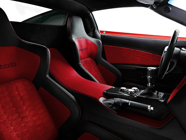

והיצרנית האקזוטית התורנית להיום היא : ZENVO מישהו , עם יד על הלב , שמע עליה ? מדובר ביצרן מכוניות על מארץ דנמרק החביבה. הדגם מכונה : ST1 50S. מכונית על זו מונעת על ידי מנוע בנפח 7 ליטר בעל 8 צילינדרים. המנוע , שחס ושלום נפחו לא נותן די כח , משלב מגדש טורבו ומגדש על ("סופרצ'ארג'ר"). אמנם היצרן טוען באתר שהמנוע פרי תכנון עצמאי , אבל מקורות מהימנים טוענים שמדובר במנוע מבוסס על תכנון GM וותיק. הנתונים לא חלושים כלל : הספק - 1,104 כ"ס , מומנט - 1,430 ניוטון/מטר. היצרן , שהשיק את מכונית העל לייצור ב 2010 לאחר שנים רבות של פיתוח, מכוון עצמו כמתחרה , לא פחות , מול הבוגאטי ווירון ! המכונית מתאפיינת בעיצוב אגרסיבי וזוויתי , שקולע לטעם מסויים . תג המחיר המבוקש לא נמוך כלל - 1,800,000$. לא מדובר במכונית זעירה - אורך 4.66 מ'. בסיס גלגלים - 3.055 מ'. משקל - 1,376 ק"ג. ומה הביצועים המושגים ? מהירות מרבית - 375 קמ"ש. (מוגבלת מחשב). תאוצה - 3 שניות ל - 100 קמ"ש. אדון יאספר ינסן , המייסד והבעלים של ZENVO , שייצרה כמות שיא של 15 רכבים אומר : "אף פעם לא תכננו לייצר את מכונית העל האמינה ביותר , אך נראה שזה מה שיצא ! ". אתר היצרן : http://www.emporiomotorgroup.com/zenvo-1.aspx
