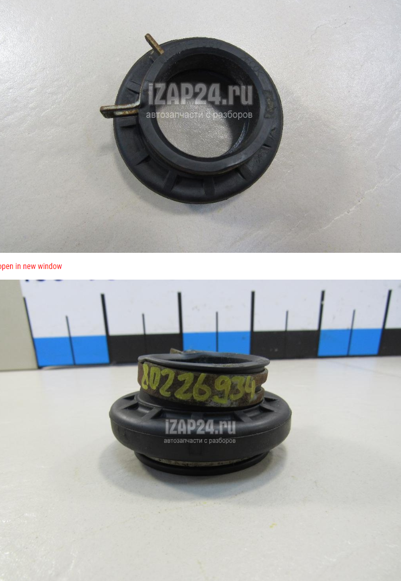

ערב טוב, מנסה לעזור לחבר, החלק אצלו קרוע לגמרי, הרכב מגמגם. מדובר על צינור אוויר קצר ורחב שמחבר בין קופסת פילטר האוויר למצערת, שמעתי מישהו קורא לזה פעם "מנשטה" אבל לא יכול לאמת. חילצתי מק"ט 140097, חנות החלפים שלי - "אין להשיג בארץ" כמה אתרי רכב מכובדים - אין מלאי. מה אני מפספס? זה לא היה רכב פופולרי? זה אותו המק"ט לסיטרואן וכל מה שאני מוצא זה משומש ממדינה סלבים כלשהי
