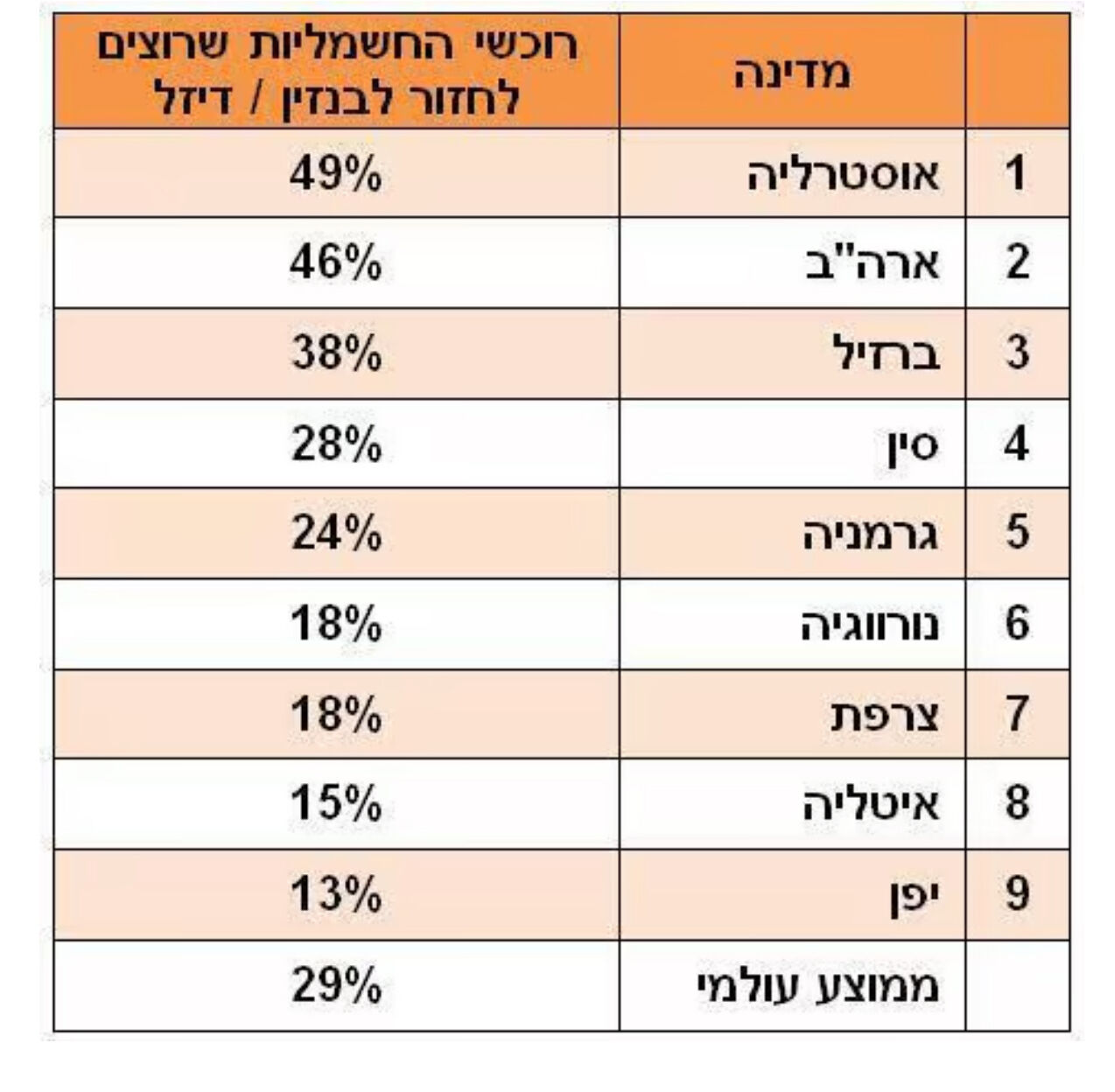

כותרת עם מעט תוכן. העיקר בתמונה. או בסיכום : ככל שהמדינה יותר גדולה וקשה להסתדר בדרך ארוכה, כך פחות מרוצים מרכב חשמלי. הנתון לא רלוונטי לישראל כלל וכלל
