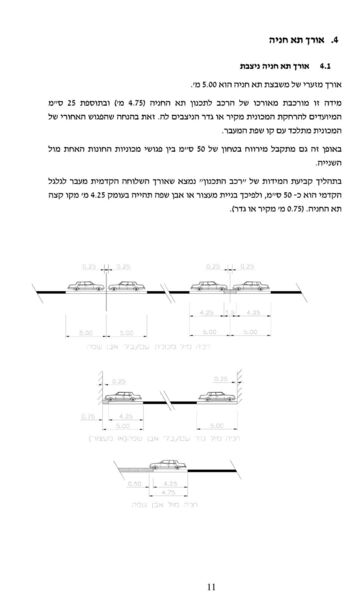

ראשית דיסקליימר: הדס הם חברת בדק רצינית מאד ומקצועית לעילא. מכיר אותם משני צידי המתרס, הם לא פראיירים. לעניין: שני הדברים המצויינים כאן אינם עבירה על תקן או תקנה, וסביר מאד שלא יזכו להבנה רבה מצד שופט. (במיוחד שגם היזם יבוא מצוייד בליווי משפטי והנדסי משלו). לגבי עניין החניה: החוק לא מגדיר את דרך סימון התא. כל עוד מתאפשרת חניה לאורך 5 מ', ללא הפרעה למיסעה שמאחוריה. ראה את הדף הרלוונטי מתוך הוראות לתכנון חניה, שהן התקן החל על העניין: השרטוט הרלוונטי למצב שלך הוא השמאלי בשורה האמצעית. כל עוד המיסעה בין החלק החיצוני של הקו שלך לבין החלק החצוני של התא שמולך (או הקיר או המכשול, לצורך העניין) היא תקנית - אין לך שום טענה שתוכל לטעון. לעניין הדלת שנפתחת לתוך החניה - בהחלט מדובר בליקוי תכנוני. או במילים פחות עדינות - אדריכל אידיוט. מצד שני - זו לא עבירה על שום חוק או תקן (החוק מטפל רק בדלתות שהן חלק מדרך מוצא. דלתות לחלקי שירות בבניין זוכות להתעלמות...) יתרה מזאת- אני מניח שחלק מנספחי החוזה שחתמת עליהם, היו תכניות המכר. בתכנית המכר של המרתף, כנראה שזה מופיע כך. ואתה אישרת בחתימתך שראית זאת. יהיה לך קשה לבוא עכשיו בטענות. תתנחם בעובדה שאם אלו הליקויים היחידים שמצא הבודק - שפר עליך מזלך. -
