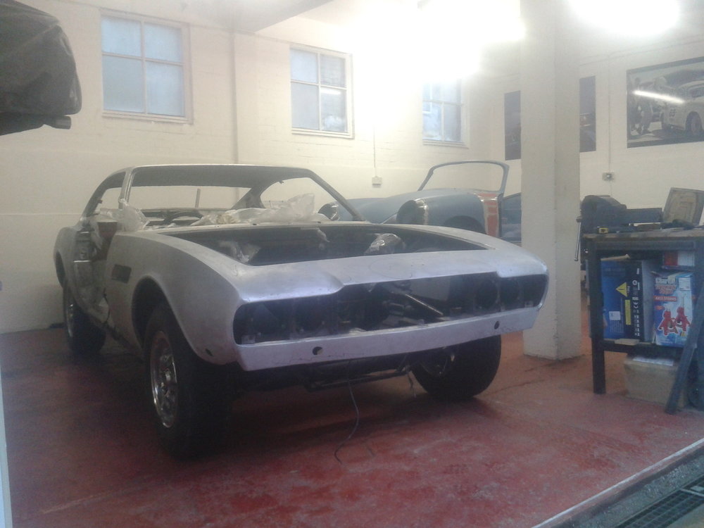

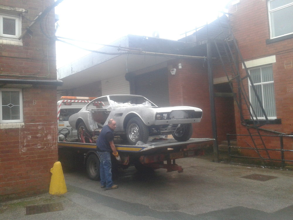

האוטו עובר החזרה לכביש (RECOMISSION) אחרי אחסון רב שנים. הלקוח תמיד צודק, והלקוח החליט (בין היתר)על צביעה מחודשת מהאלומיניום ומעלה, בצד החיצוני בעגה מקומית BARE METAL RESPRAY. האוטו מגיע אליי בחלון מזג אוויר שאין בו גשם - הכנסתי אותה פנימה, זה קצת מפתיע כמה היא גדולה. העבודה הנדרשת היא בקצוות. תחתיות הכנפיים תוקנו באמצעות ניטים כנראה בשנות השמונים. האוטו עבר החלפת קורות מדרכה (SILLS) שהצריכה חיתוך תחתיות כנפיים שהיו כנראה רקובות. כנראה שבית המלאכה שבו בוצעה העבודה דאז לא העסיק מישהו שידע לרתך אלומיניום. התחלתי בצד שמאל של הרכב, כנף אחורית במפגש עם קורת B. חיתוך הכנף: והוצאתה ניתן לראות את הניטים חוגגים בחיבור, לכנף. לא כך במקור שבו יש ניטים רק בחיבור אל קורת הסף. דבר ראשון טיפלתי בקורת B: חיתוך החלק התחתון של הקורה: באסטון מדגם ה-DB4 והלאה צמה אחורית עוברת בתוך הסף, וה-DBS לא שונה. הצמה הייתה פצועה ומשוחררת, חבשתי ועיגנתי. יצרתי חלק מתאים לתחתית הקורה ומיקמתי: ריתכתי והחלקתי עכשיו דבר מעניין.מיקומו של החלק החיצוני קובע את תחתית הכנף. אי אפשר לקבוע את קו תחתית הכנף בלי להרכיב את הדלת. הלכתי להביא את הדלת וגיליתי שהיא רקובה בחלקה התחתון. עכשיו נכון שאני יכול להרכיב אותה רק כדי למצוא את המיקום הנכון לתחתית הכנף האחורית. אבל אז אצטרך לפרק אותה שוב כדי להחליף לה תחתית מסגרת. כך שאם אתקן אותה קודם אחסוך לעצמי הרכבה ואיפוס. מי שאי פעם בחייו ניסה להרכיב ולאפס דלת של מכונית בריטית בייצור סדרתי נמוך יודע שזו משימה שגוזלת די הרבה זמן. לא חשוב עם זו אמ.ג'י, אוסטין הילי, הילמן אימפ, טריומף סטאג - כולן סוג של סיוט. דלת האסטון נבדלת מהן רק בגודלה, סרבולה, ומבנה הציר המגושם שלה. כך שאם אני יכול לחסוך לעצמי הרכבה עד לאיפוס מלא (חשוב האיפוס שכן התחתית של הדלת תקבע את תחתית הכנף כמובן בשיתוף הפינישר מפלדת האל חלד אבל על כך אחכ), אעשה זאת בשמחה. לקחתי הפסקה מהכנף והפניתי את מאמציי כלפי הדלת. על כך בהמשך. תודה שקראתם עד כאן. גדי
