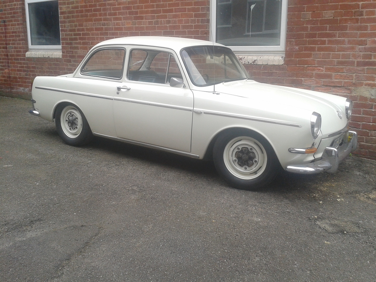

נכון TYPE 3 NOTCHBACK כפי שאמרו עמיתי יודעי דבר. נכנסה אליי אחת כזו, מכונית חביבה מאוד. הדגם שאצלי הוא משנת 65 שקיבל רישוי ב-66. היא מוצעת למכירה תמורת 6.5K לישט. חבל רק שההגה בצד ימין ולכן לא יכולה לעשות עליה. לפחות כרגע הנה היא עם הגעתה (ישבה מאוד גבוה מאחורה כשהגיעה) והנה האוטו על הליפט מחכה למשאבות בלם, תיבת הגה, קופלונג, ומפרקי הגה (תפוחים) שיגיעו מVW הריטג' -

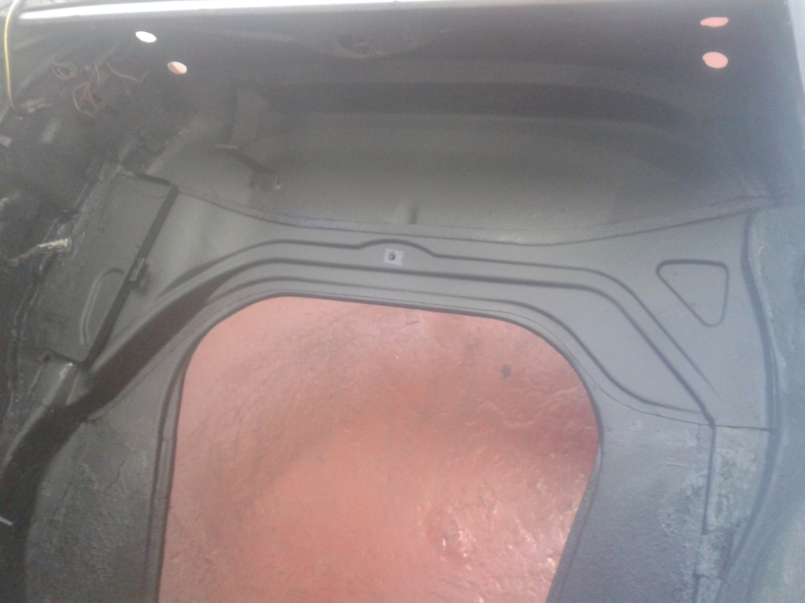

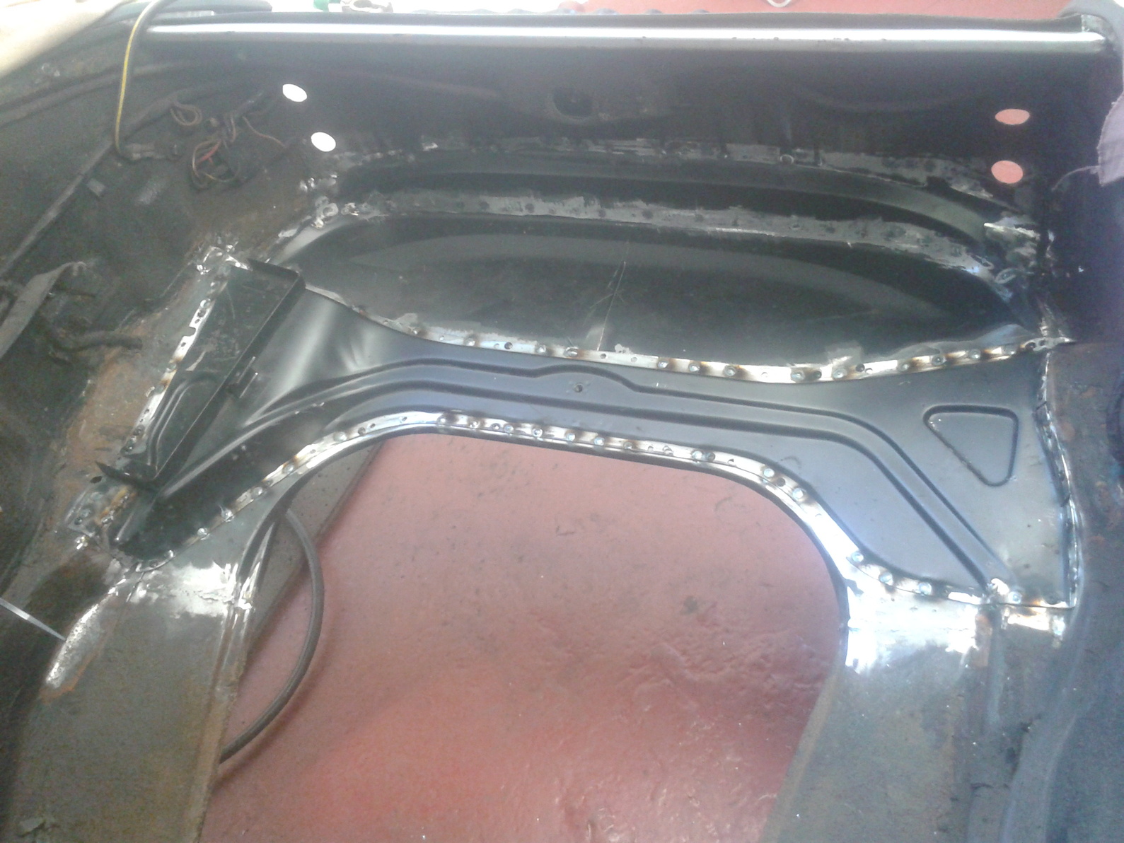

לטובת אלו שלא יודעים איפה לחפש את התמונה הראשונה אז הנה היא כאן: וחזרה לנושא, הגשר התחתון רותך למקומו ועליו הגשר העליון אחרי ההתאמות הנדרשות. הנה כאן אני תוך כדי הריתוך. ואחרי השחזת הריתוכים מקבלים תוצא כזו: אטמתי בעזרת SEAM SEALER (אוטם תפרים?) והתזתי STONECHIP בעגה מקומית, הכוונה כמובן למגן בפני כרסומי אבנים. את המתלה כבר הרכבתי אך לצלם עוד לא צילמתי. (הרכבתי אותו בשלבי טרום ריתוך כדי למנוע עוגמת נפש בשלב הזה של העבודה (וכבר ראיתי את זה קורה לאחרים, מסתבר שניתן גם ללמוד מניסיון של אחרים) מחר אם כך עוד כמה תמונות.

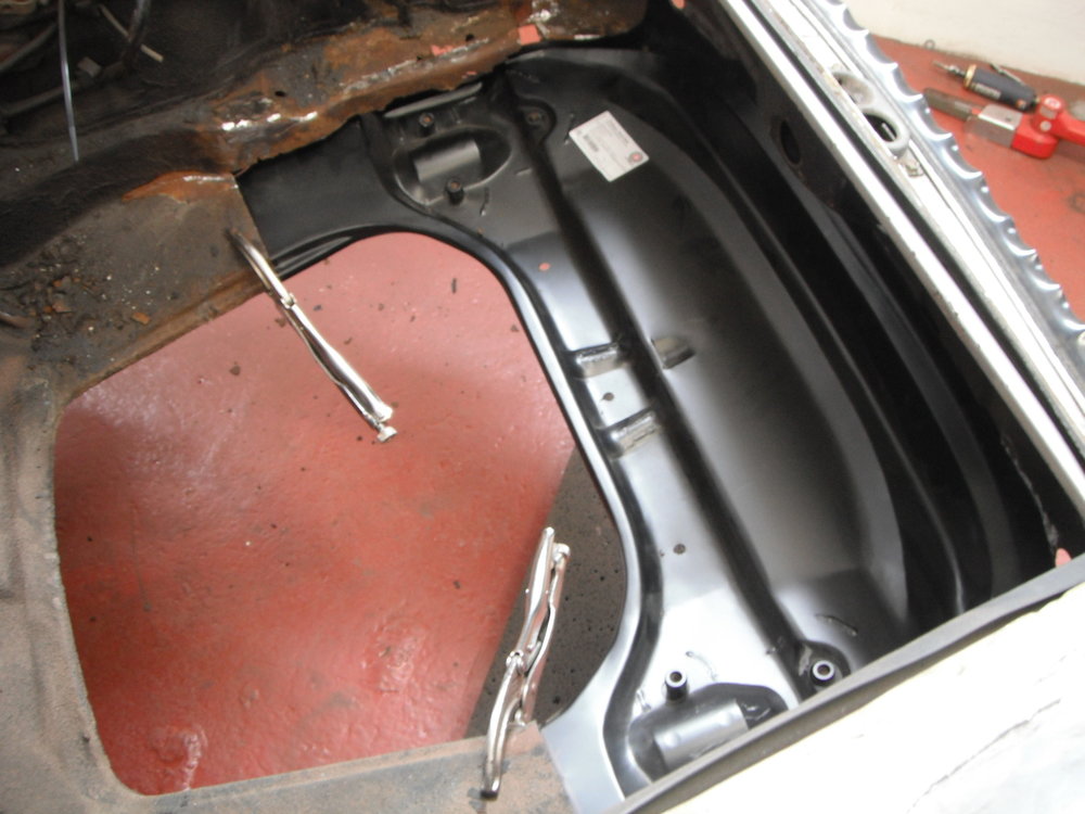

הגשה ראשונית של הגשר התחתון. חלקי ריפרו (REPRODUCTION) הן מצד אחד ברכה ומצד שני מהווים בעיה. ברכה מפני שהם דומים מאוד לחלק המקורי אבל זו הבעיה איתם. יש צורך להתאים אותם התאמה סופית מבחינת קצוותיהם. למעשה אלו הקצוות שמתחברים אל שאר המכונית. הקצוות לא מספיק חדים, קיפולי הפח הם הרבה פחות מודגשים מאשר במקור. בנוסף יש לוודא שנקודות העגינה של המתלה הם באמת במרחק זהה מקו האמצע של הפאנל. ושמרכז הפאנל נוחת במרכז השאסי (אושיה כמו שאומר ישראל בעברית). בנוסף לכל עבודת ההתאמה שכוללת קיפול מחודש של קצוות, חיתוך וריתוך מחדש של רדיוסים שונים, הפאנל עצמו מצופה באבקה (POWDER COATED) שהיא למעשה חומר מבודד, ויש להסירה משני הצדדים אחרת פשוט אי אפשר לרתך. הקושי נוצר בכך שהלקוח לא ממש מבין למה צריך לעבוד ככ הרבה זמן על חלק שמבחינתו (הלקוח) הוא זהה למה שנחתך החוצה. לך תסביר לו. אני דווקא מסביר, ומדגים, ובסופו של דבר יש הבנה. לפי סדר התמונות: הגשר התחתון מונח באופן כללי. הרי צריך להתחיל איפשהו. הגשר לקראת מקום המצאותו הסופי בתוך השאסי (אושיה), ועליו החלק העליון. סתם מונח,אמנם זה נראה סביר בתמונה אבל החלק העליון יצריך לא מעט עבודה בהמשך. חיתוך חלודה והשלמת החלק מאזור המצבר השלמת חלקי השלדה הפנימית (בין שני חלקי הגשר) בצד שמאל. אזור זה אינו גלוי לעין. אותו האזור בצד ימין. החלק שנחתך מחלק השלדה החיצוני לגשר השלמת החלק שנחתך.

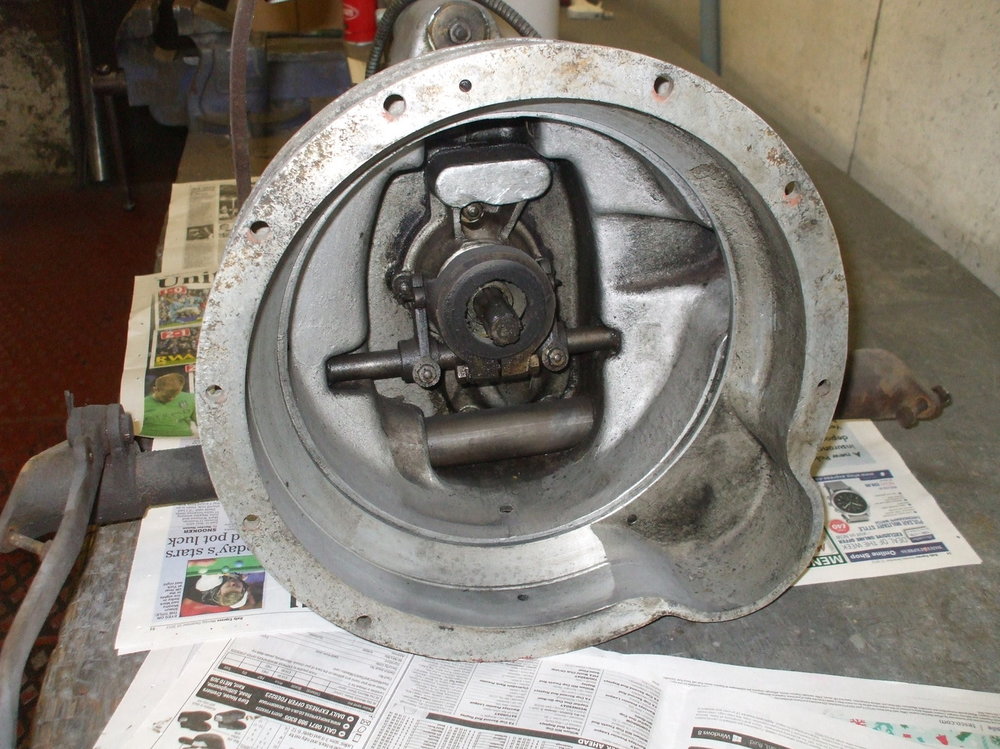

מעניין מאוד ישראל, מחכה בסבלנות להמשך הסקירה. מצרף תמונה של גיר של AC 16/90 שעשיתי לה ריבילד לפני ארבע שנים. המכונית הייתה מצוידת בין היתר במנוע שישה הצילינדרים שציינת. השגת מיסבים במידות האימפיריאליות לקחה זמן, והם עלו כמה מאות ליש"ט ממה שאני זוכר. מעניין העיצוב של אותיות ה-AC שתמיד מזכיר לי את עיצובי המלל מתקופת הפסיכדליה של שנות השישים - הרבה אחרי התקופה בה עוצב הסמל של החברה.
