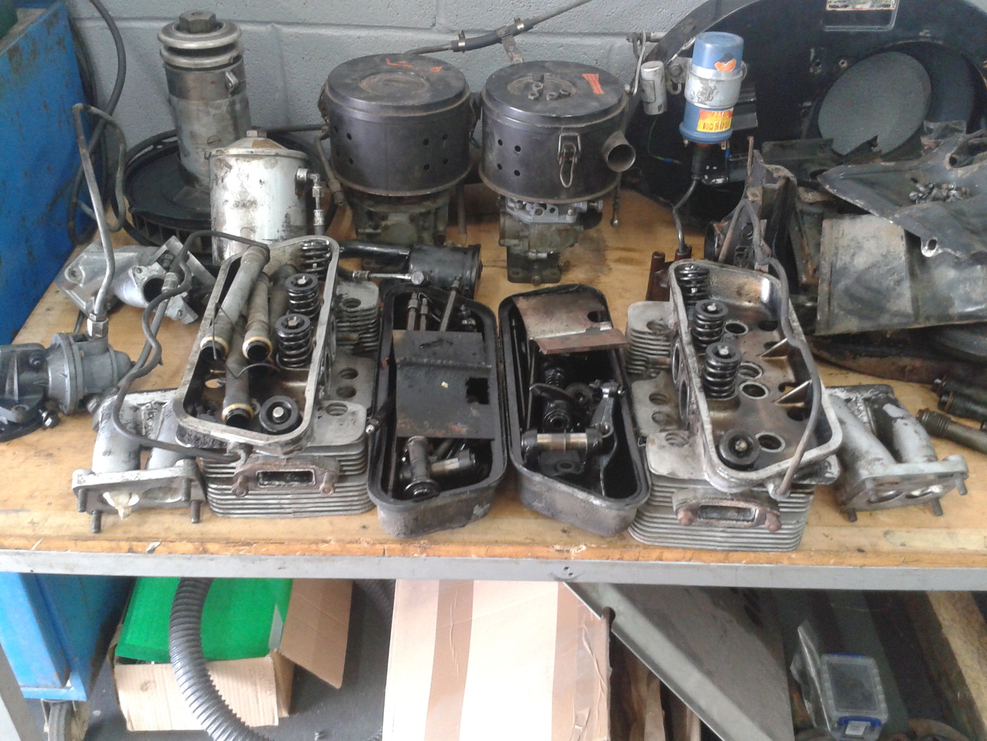

  14. שלום אלברטו האם מנוע ל-356? או 911 מוקדמת? למה מנוע שלם? יש משמעות רבה למנוע המקורי. האם יש נזק בלתי הפיך לבית הארכובה? במקרה אני עסוק עם אחד של 356B, היה תפוס כפי שניתן לראות בתמונות . עמד עם נפט קר וחם וכל נוזל אחר. נאלצתי לבצע חיתוכים משמעותיים. כפי שניתן לראות מהתמונות הטבעות היו גם שבורות וגם דבוקות לדפנות. כנראה נסע בלי שמן ונתפס אי שם לפני שלושים שנה. ומאז עמד. אבל את בית הארכובה הצלתי אצכל השאר אפשר להשיג, לא בזול אבל היקר שאפשר. ולא צריך ''להעזר'' בעובדי מדינה שבהגדרת תפקידם הם משרתי ציבור (אלק) גדי

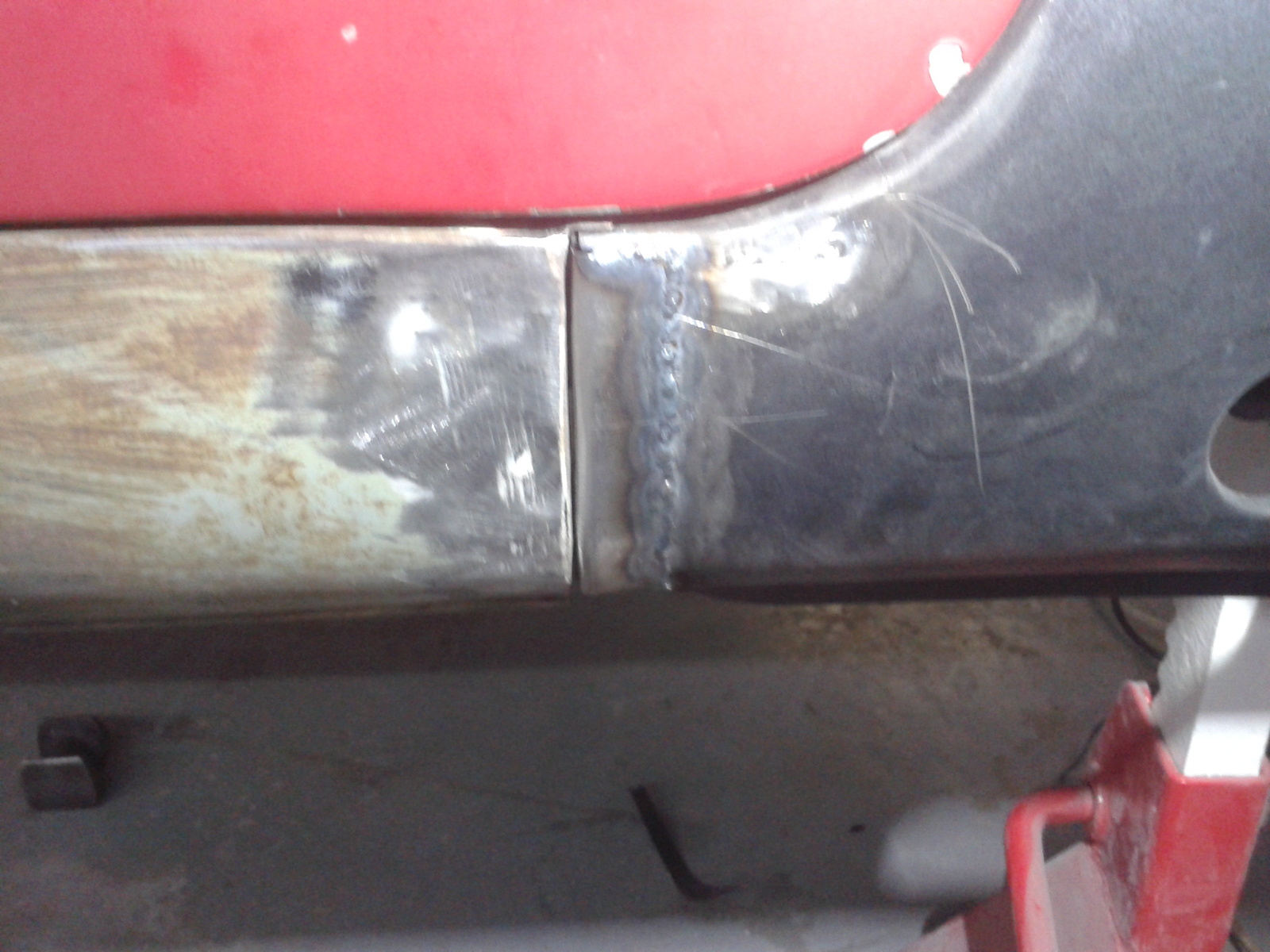

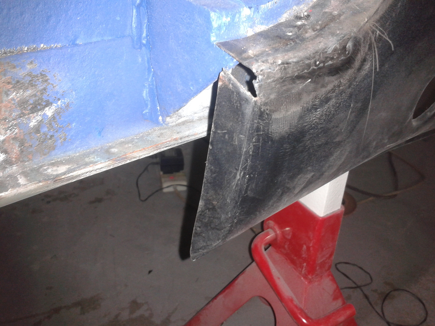

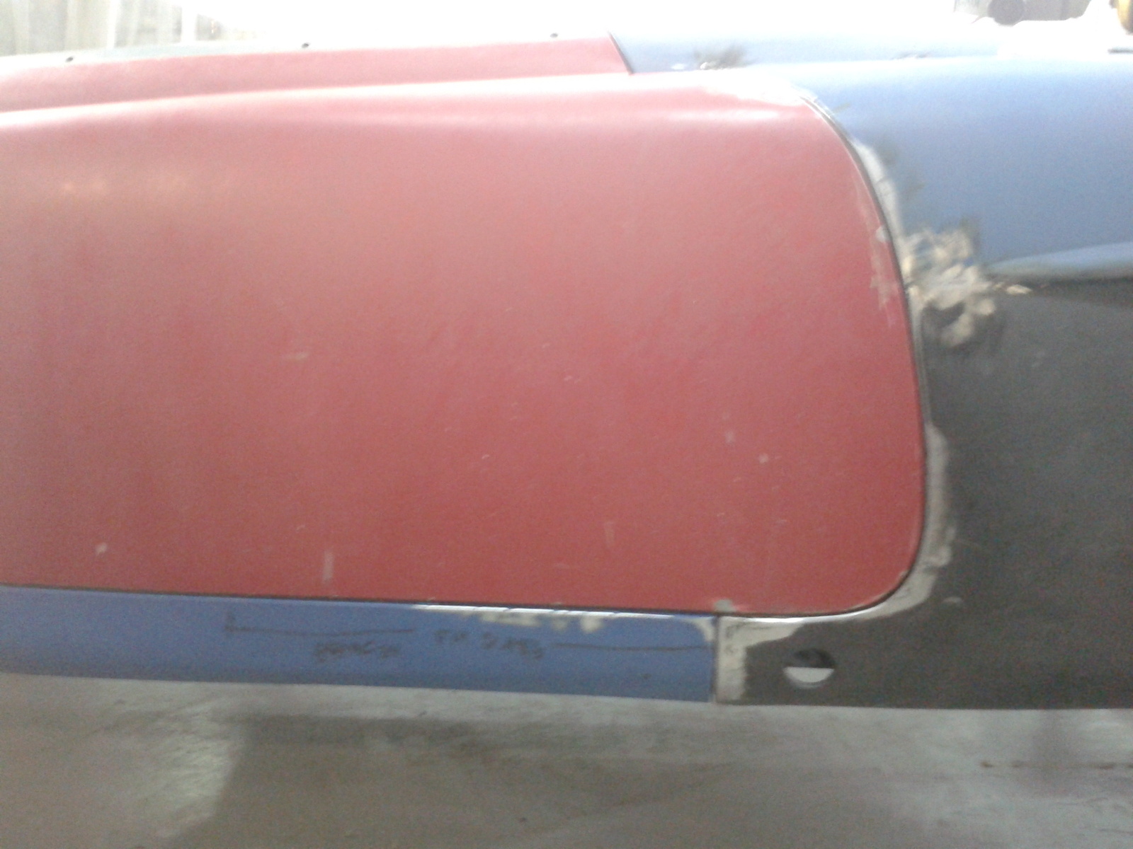

  17. שלמה, בשמחה. דלת שנייה ולמעשה הפאנל האחרון שנותר להתאים לחור שלו. כפי שרואים הפלאנג' בקצה הכנף לא מתאים בפרופיל לפרופיל הרענן והנכון של מכסה קורת המדרכה. ולכן חתכתי את הקצה ובעזרת כלי שנקרא מקווץ-מותח (באנגלית זה נשמע יותר טוב) יצרתי פלאנג' עם פרופיל נכון וגם חור מרובע לקבלת אום שבוי בכלוב (גם כאן -באנגלית...) כפי שהיה במקור. חיברתי לקצה הקורה חתכתי ריתכתי (במציאות זה לקח קצת יותר זמן לעשות מאשר לכתוב על זה) יש פרופיל מתאים. אותו הדבר גם בקצה הקדמי, קצת רדפתי (CHASING) את המרווח לכנף הקדמית והאחורית - ויש דלת בעלת מרווח וגובה נכון לכנפיים ולכיסוי קורת הסף - והכי חשוב פול יכול להתחיל להכין לצבע, ללא קיטורים ובלי לדבר על האיש שעבד על האוטו לפניו או על המקצוע של אימו היקרה. קצת תמונות

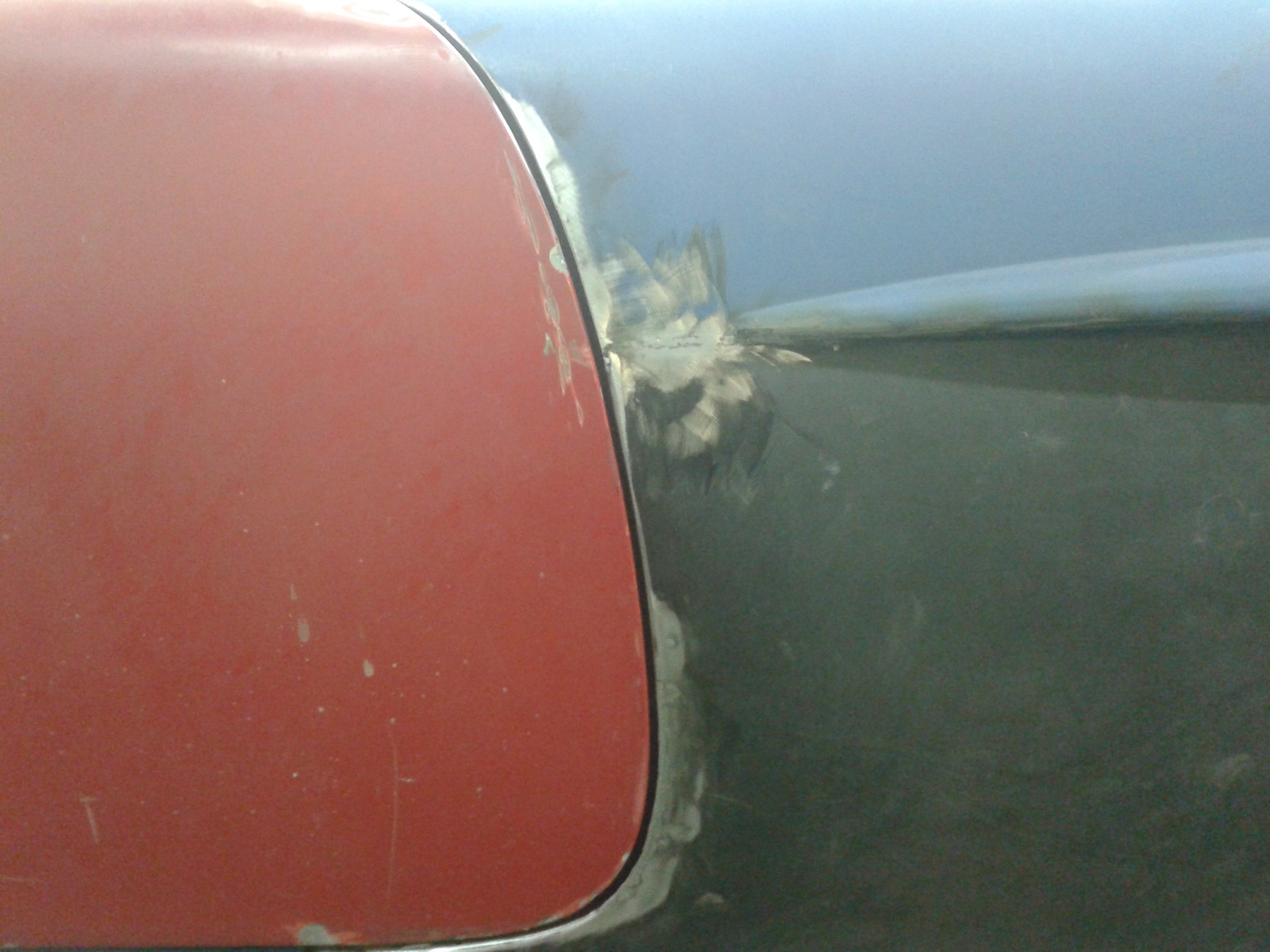

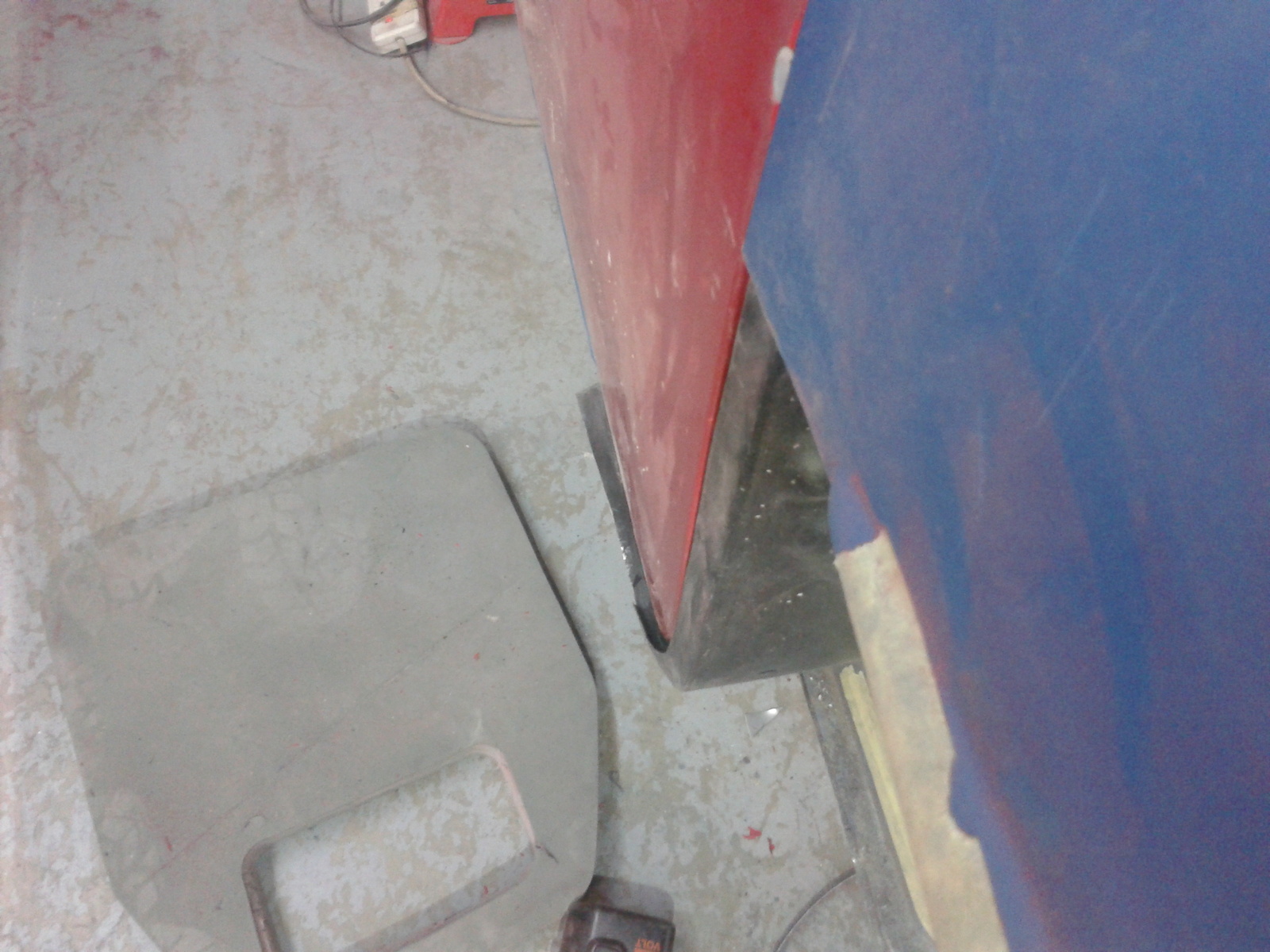

  22. תמונות נוספות מסוף תהליך הדלת. בהזדמנות זו תודה לכל מי שנכנס ועוקב אחרי ההתקדמות.

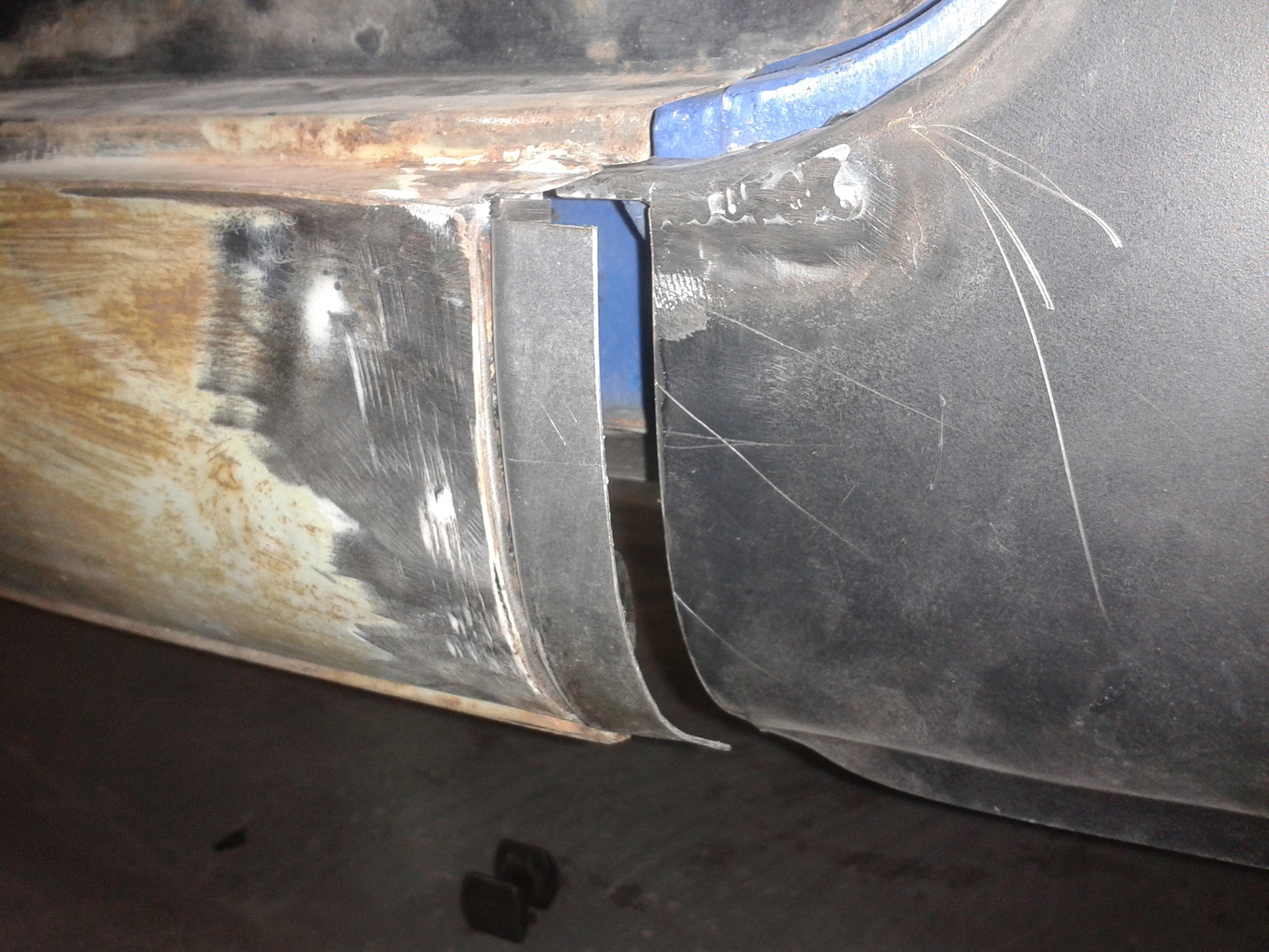

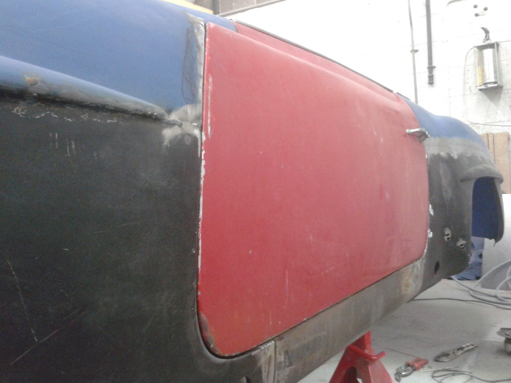

  23. דלת ימנית. פתח הדלת לא התאים ביותר מקומות מאשר התאים. ולכן היה דרוש די הרבה זמן -כמעט יום עבודה שלם כדי להגיע להתאמה. בדגם זה קורת הסף החיצונית היא קוסמטית בלבד ולכן ניתנת להסרה. אלא שבעבר כאשר המכונית קיבלה כנף ימנית אחורית העדיפו לרתך אותה אל קורת הסף. כך שנאלצתי לשחזר את הקצוות של שתיהן כדי שניתן יהיה לחזור ולחברן בעזרת בורג ואום כמו במקור. בנוסף צד ימין זכה בקורת A (או יותר נכון לומר דופן אחורית לכנף) תחליפית (REPRODUCTION) וכמו שרואים בתמונה זה לא ממש מתאים והיה נדרש להצר את הקורה ולהזיז ולשנות את הקצה שלה שכן לשם מתחברת קורת הסף בחלקה הקדמי.

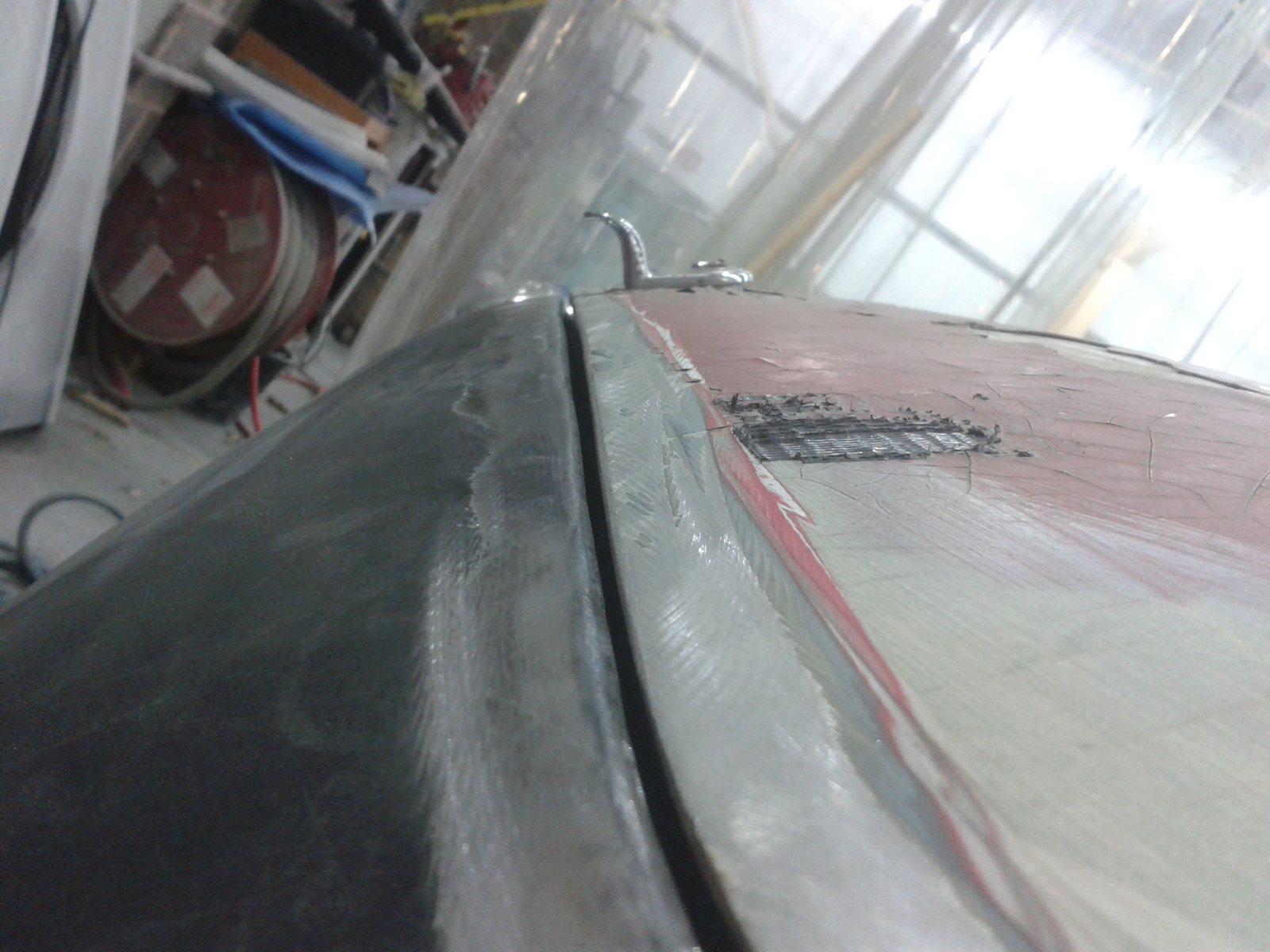

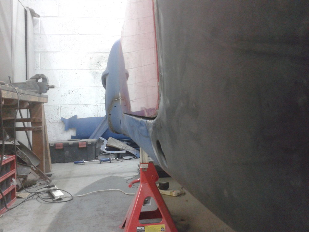

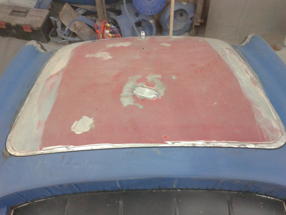

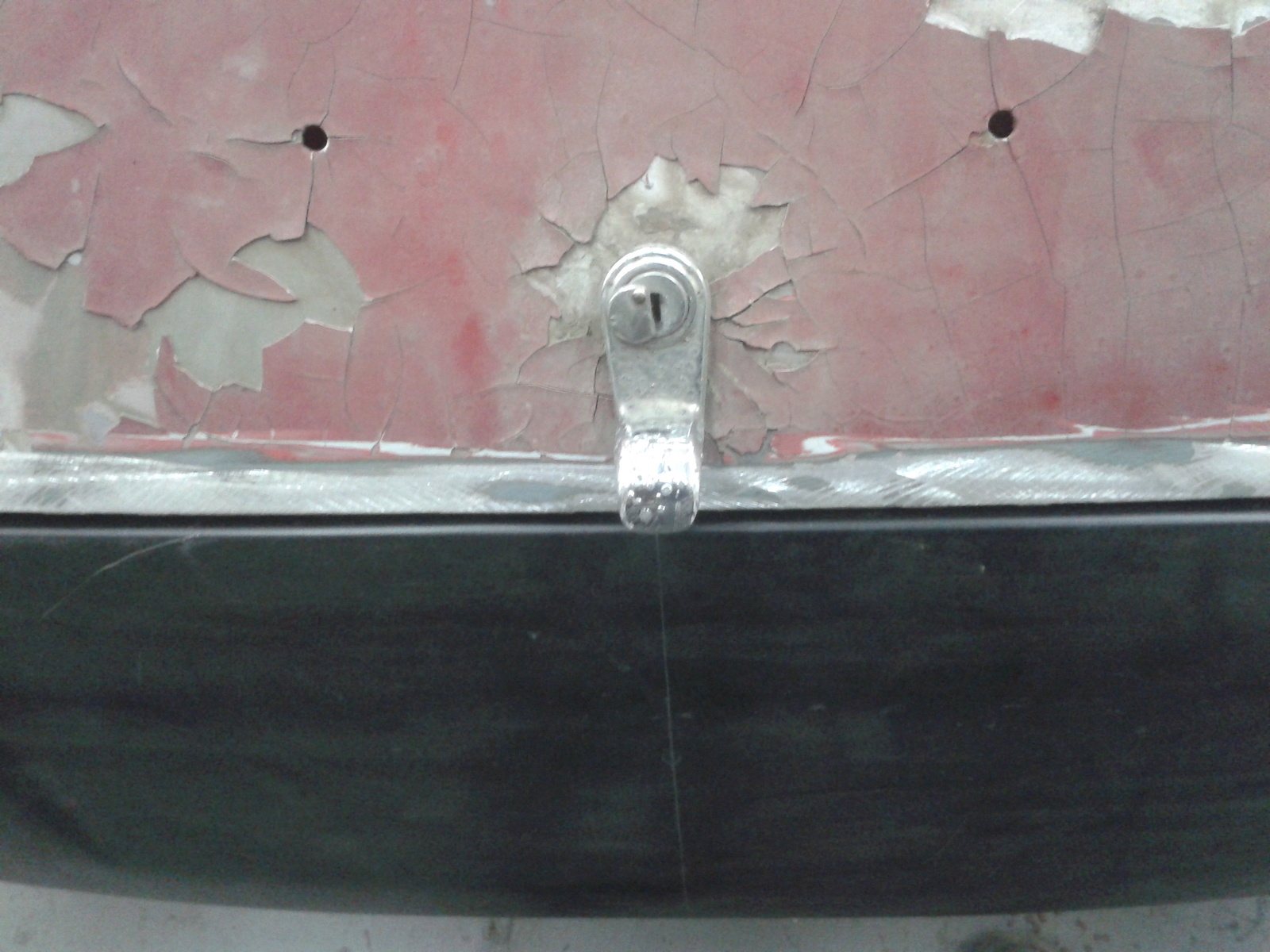

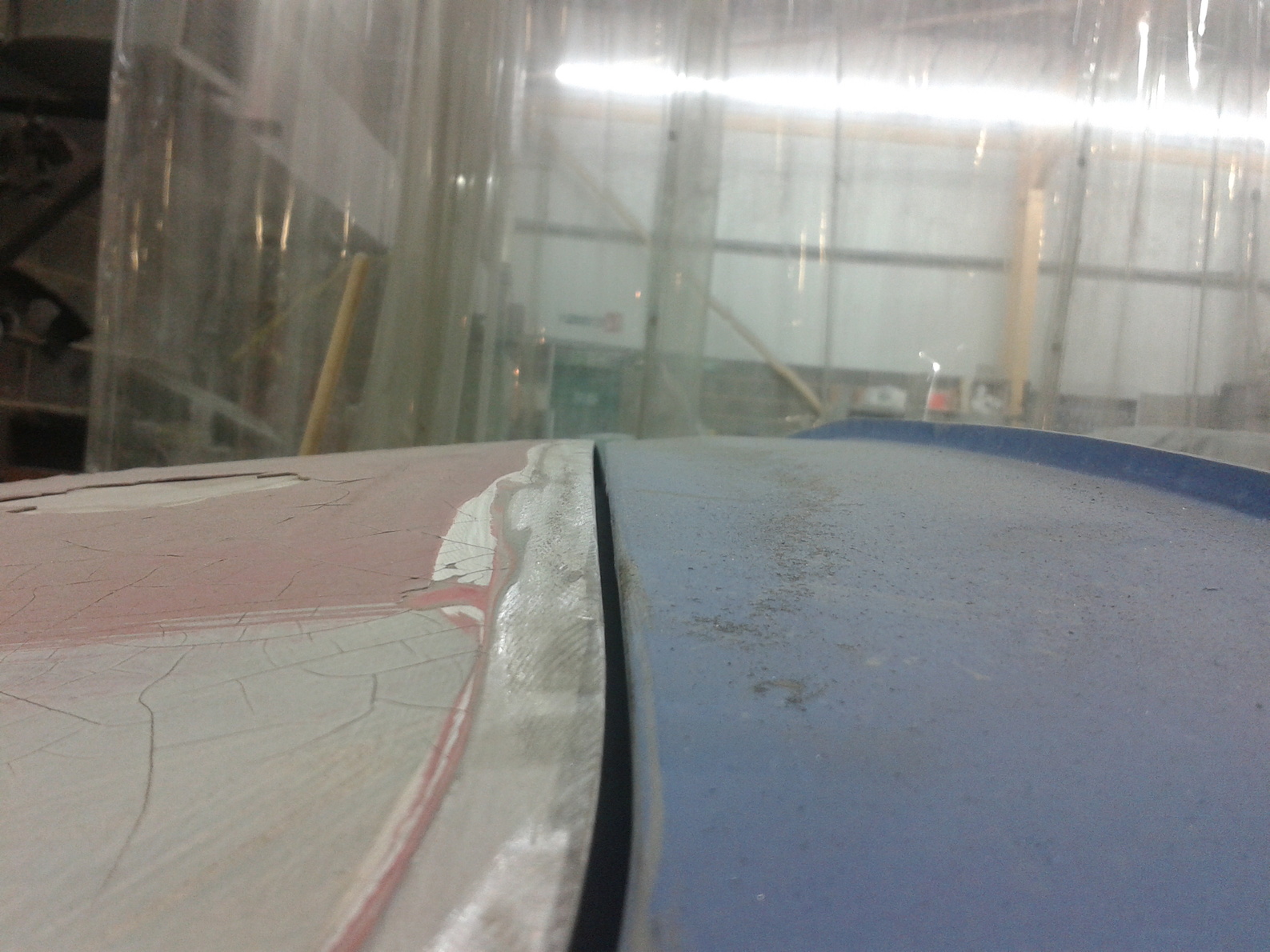

  24. ואחרי קצת יותר עבודה מאשר תכננתי, הפרופיל והגובה של המרווח סביב תא המטען תקין, והפנסים האחוריים ממוקמים בגובה הנכון. ההמשך הוא אל מרווחי הדלתות. אח"כ כל שאר הפרטים הקטנים.

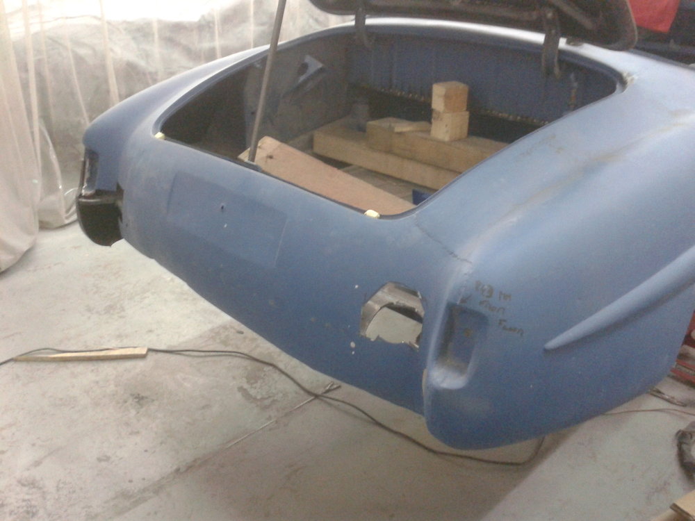

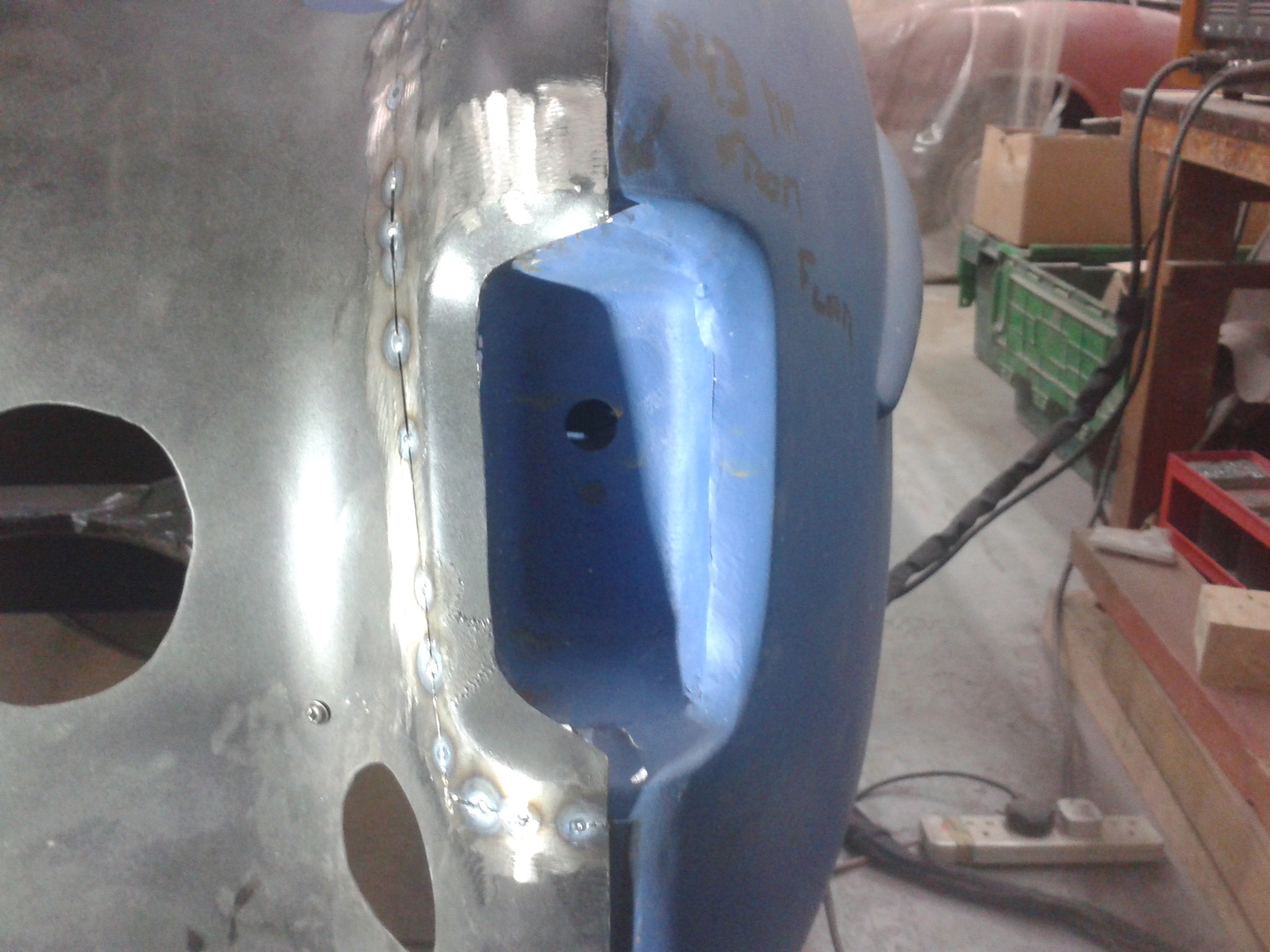

  25. פאנל אחורי. זה יכול היה להיות די פשוט עם הפאנל היה אכן טוב. הוא נראה טוב אבל יש לו יותר מידי צורה (SHAPE), קו הסגירה שלו למכסה תא המטען לא מלווה את המכסה כלל, לא בפרופיל ולא בגובה. בנוסף כפי שניתן לראות בתמונות, כשנמצא קו ההתאמה הכי פחות גרוע למכסה תא המטען אז פנסים האחוריים נמצאים בערך 10 סמ יותר גבוה מהמקום המקורי שלהם. וכשרואים 190SL שנדמה שהפנס האחורי טיפה גבוהה, זה כנראה בגלל שהכנפיים נחתכו יחד עם הפנל האחורי, לא נעשו מדידות כלל, והפאנלים התחליפיים מייצרים מצב שהכי נוח לחברם גבוה (10 סמ זה הרבה) מהמקור. ניתן גם לראות שהאוטו זכה בעבר לכנף אחורית ימנית שהולבשה על הפאנל האחורי בסנדביץ. בהמשך באחת התמונות ניתן לראות את מכפלת הפח שהסרתי בהזדמנות זו. שתהיה באמת SUPER LICHT.
