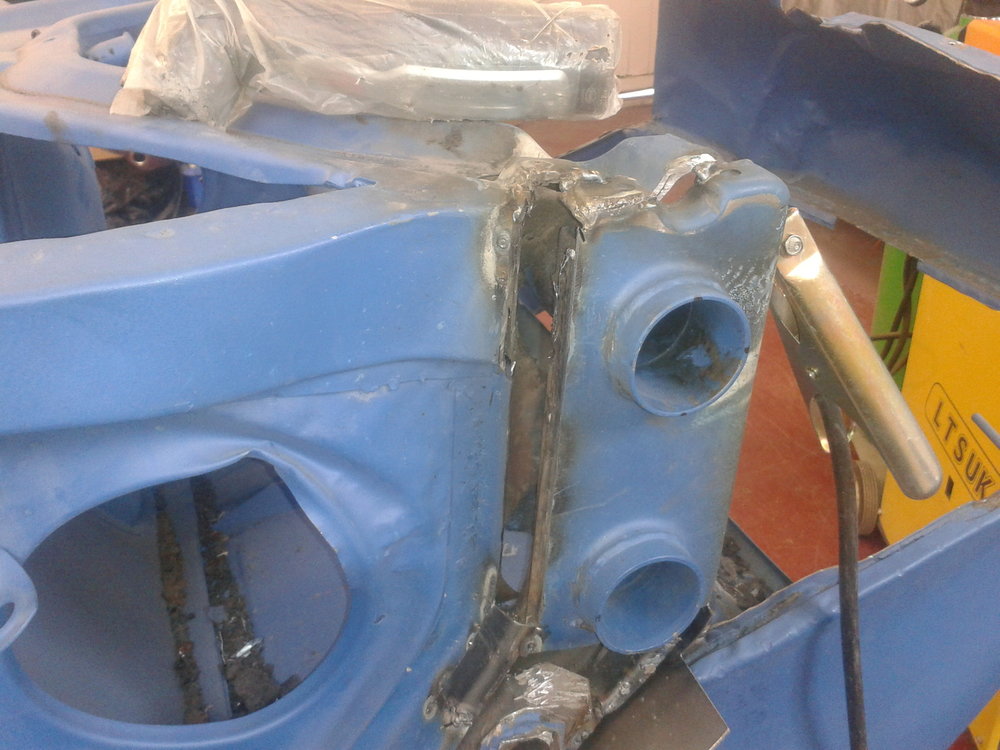

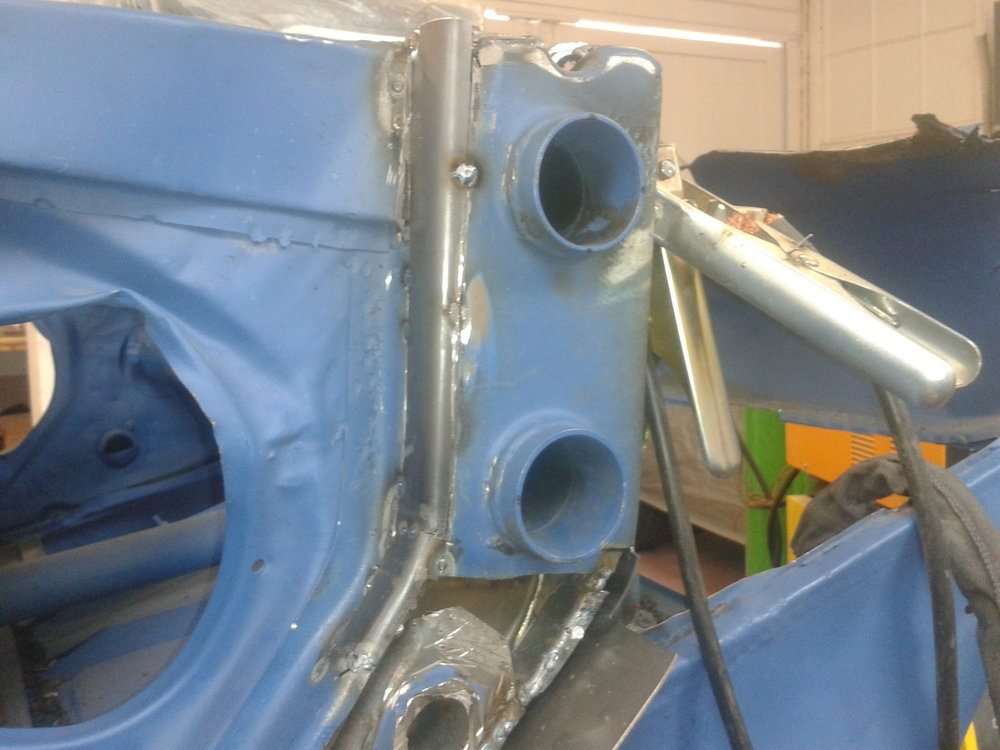

  2. מדידות אישרו - הקורה הקדמית נדחפה לאחור 17ממ בצד שמאל. היות, וכל תא המטען (שמכיל את המצבר והג'ק) ראה ימים טובים יותר, התחלתי לחתוך אותו החוצה, וגם את הקיר האחורי שלו מפני שכך תתאפשר לי גישה לקורות המתלה. את הקיר האחורי חתכתי בזהירות מפני שאחרי שאתקן בו כמה אזורים, אחזיר אותו למקום. שימו לב לג'יפה בין הקיר (שאיננו) לקורות המתלה. לשם גם התזת המדיה לא מגיעה. כמובן שנדרשתי לקרצף את האזור. התחתיל להתיר את קורות המתלה ממקומן - הן מעוגנות מאוד חזק למקומן. אחרי ההתתרה מיקמתי מחדש (איפה שהן אמורות להיות) עכשיו, לפני שאני מתחיל לסגור ולקבע את הקורות - צריך לבדוק כמו שצריך. לשם כך קראתי לגארי טאמס - האיש הטוב ביותר שהצלחתי למצוא עד היום לבדיקת ארבע גלגלים.

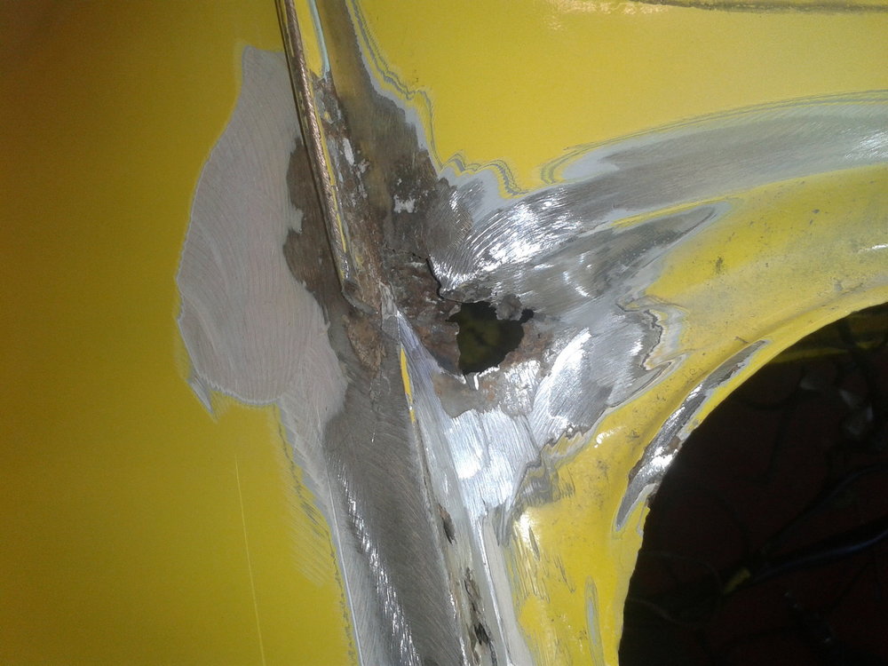

  23. הבעיה בקורת C היא שבחיפושית זו נק מפגש של כמה פחים על הפינה הזו. רוב הסיכויים שתדרש עבודה על קצוות הפחים הנוספים אחרי שיחתכו את החתיכה הזו משם. נק' מפגש דומה מאוד קיימת בחיפושית קופה (פורשה 911 דגם מוקדם) כפי שניתן לראות בתמונות הבאות: פינת קורה C - רק חור קטן לכאורה: חיתוך מגלה בעיות גם מתחת לאזור הנראה לעין, כצפוי בנק' מפגש של פחים מספר חתיכות שיצרתי מפח 1ממ, ונתתי להם קצת צורה (צורניות) ולקראת שכבת צבע עליונה - מצאת פחח?
  24. שלום, אתה לא צריך תורמת אברים. אתה צריך פחח שיודע לעבוד עם פח ולא רק עם חומר. פח 20SWG שהוא למעשה MILD STEEL בעובי 1 ממ, מגיע בכל מיני גדלים, ואיתו פחח סביר יכול לתקן את כל הבעיות שאתה מציג בתמונותיך. זה ייקח קצת זמן, ועדיף שהוא יעבוד עם רתכת TIG אבל סביר להניח שתהיה לו רק רתכת MIG. אתה יכול להדפיס ולהראות לו את התמונות המצורפות - ואם הוא יכול לבצע את מה שהוא רואה בתמונה (בלי סנדביצ'ים על החולודה) רואה בתמונות שצירפתי (תיקני חלודה לדלת אחורית של לנצ'יה), והמחיר שלו לשביעות רצונך וכו' - אז יש לך פתרון. החלודה מתחת לגומית השמשה - חיתוך החלודה עד לפח נקי ותיקון המסגרת הפנימית (במידה ויש צורך) צביעת האזור הפנימי והשלמת הפח החיצוני (ריתוך קצה אל קצה) באנגלית BUTT WELDING (לא סזגור על המינוח בעיברית...) זהו, האוטו כבר חצי שנה צבוע, אין חזרה של החלודה. ולא צפוי שתחזור בקרוב. תדפיס את התמונות האלו ותתחיל ללכת מפחח לפחח עד שתמצא אחד שאומר לך שהוא יכול לעשות את זה בסכום כסף סביר (לי זה לקח שעה- שעתיים) יכול גם לקחת שלוש ארבע, למי שפחות מתעסק ביום יום. בהצלחה
