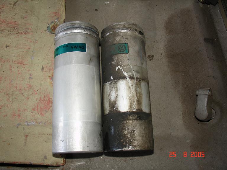

דליפה חוזרת ממאייד מזגן פנימי גולף 99 SDI
mozman11 פרסם הודעה בנושא של mozman11 בתוך טכני, אחזקה וטיפולים
שלום לך דניאל: 1. לאחר שהאוטו יצא מהתיקון הראשון - אין לי מושג מה היו הלחצים במערכת שכן שאוטו היה במוסך מורשה צמפיון, אשר לאחר התיקון מילא גז והמזגן עבד, לא בדקתי מה היו הלחצים במערכת לפני הדליפה החוזרת שכן זה תוקן במוסך מורשה אשר אחראי לעבוד לפי הוראות היצרן. 2. לאחר שהחליפו במוטוראפ מורשה צ'מפיון את המאייד הפנימי לצערי לא החליפו את המייבש ובניגוד להוראות יצרן - מה שאומר שבמערכת היתה לחות רבה שכן מדובר במייבש משנת 99, זהו המייבש המקורי שהגיע עם הרכב כאשר הרכב היה חדש!!!!. 3. לגבי סוג הגז - אין לי מושג שכן שאוטו היה במוסך מורשה צמפיון, אשר לאחר התיקון מילא גז והמזגן עבד, לא בדקתי מה היו הלחצים במערכת לפני הדליפה החוזרת שכן זה תוקן במוסך מורשה אשר אחראי לעבוד לפי הוראות היצרן. 4. זרחן לאיתור דליפות - רק לאחר שהגז דלף בפעם השניה הוספנו אצל מכון מכון המזגנים זרחן אבל לא מצאנו דליפה, שכן זו היתה בחיתוליה (הגז בהתחלה דלף כל 4 חודשים), לכן מכון המזגנים אמר שהדליפה מהמאייד הפנימי שאין אליו גישה נוחה לבדיקה עם גלאי להבה, זאת בניגוד לביקור במוטור אפ שטענו שיש בעיה בונטות ושיחקו בנתיכים שאחראיים על ה ABS ושרפו לי גם את ה ABS!!! 5. הלכלוך היחיד שהיה היתה נוצה קטנה, שאר שטינופת שרואים זה השמן שדלף יחד עם הגז ונדבק אליו אבק. 6. תמיד תמיד המזגן פעל עם אוויר פנימי, בפעולה כזו אין שימוש בפילטר של האוויר החיצוני כי ממחזרים את האוויר הקר שבתוך האוטו 7. כאשר המזגן קופא ויש קרח על המאייד אז אוויר לא יכל לזרום דרכו מה ואז לא יוצא אוויר מפתחי האיוורור - זה לא קרה לי מעולם. תודה לכל חברי הפורום על עזרתם ודעתם -

אני יודע שאין קשר בין הראדיאטורים , אבל הם בנויים מאותו חומר שהוא תרכובת אלומניום עם עופרת. למה שבמערכת המיזוג שיש בה שני ראדיאטורים דווקא ראדיאטור פנימי ידלוף ועוד פעמיים ברצף? הגז יכל לדלוף מהמדחס, מהצינורות, מהשסתום, מהראדיאטור השני... יש לו מספיק אפשרויות בחירה! תודה רבה על ברכתך, גם אני מאחל לך פרנסה בשפע ולקוחות מרוצים לרוב. -

תודה רבה לכולם, כיף לקבל מחברי ומנכבדי ומנהלי הפורום פידבקים חיוביים. תודה רפי היקר: תקלת הABS נפתרה לאחר שהזמנתי מגרמניה דרך www.EBAY.DE משאבת ABS + מחשב ABS (מגיע יחדיו מחוברים כיחידה אחת) , המשאבה היתה כחדשה עברה רק בערך 30000 ק"מ, וגם היתה מרכב זהה לחלוטין לשלי כך שהקידוד של המשאבה היה זהה ולאחר ההרכבה הכל חזר לקדמותו!!!! ראה לינק!: http://www.carsforum.co.il/vb/showthread.php?t=63028&highlight=ABS לאיציק היקר: אכן אני מעריך שבשל העובדה שבהחלפה הראשונה במוסך מורשה צמפיון "מוטור אפ" לא החליפו את המייבש מזגן כאשר החליפו את הראדיאטור הפנימי , עבודה חאפרית/ערבית זו גרמה לכך שבמערכת היתה לחות מה שגרם לאחר כשנתיים וחצי שהראדיאטור החדש דלף גם, תראה איציק, באוטו הזה יש 4 ראדיאטורים, בשניים מהם יש גז ושמן ובשניים הנותרים יש מי קירור מנוע, למה שדווקא אותו חלק ידלוף פעמיים? אין לי בעיה כל תקלה להחליף חלק אחר באוטו שכן זה ייחשב לבלאי טבעי אבל להחליף כל שנתיים וחצי ראדיאטור פנימי ועוז זה חלק שהוא לא מכאני ולא מבצע אף עבודה. מדוע לא פעלו על פי ההוראות יצרן שמנחה "לאחר פתיחת הצנרת ואו החלפת חלקים במזגן יש להחליף/להרכיב תמיד מייבש חדש!" כנראה ש 3200 שקל במוסך מורשה לא מספיק שיעבדו לפי ההוראות ואו שבמוסכים מורשים עובדים כמו כל מוסך כללי - שיטת "סמוך עלי!!" "בערך ככה...", "יאללה גרגורי תגמור כבר יש עוד אוטו, האוטו חייב לצאת היום..." המים בעת פעולת המזגן מטפטפים החוצה, כמו כן בעת פתיחת היחידה לא היה בפנים שום זכר למים, רק שכבה ייבשה של נוזל ירוק מגעיל (זרחן לאיתור דליפות). מהמקרה הזה למדתי דבר אחר קיצוני - אין כמו אוכל של אמא, אין כמו אהבה של אישתך, אין כמו טיפול עצמי ברכב- סמוך רק על עצמך כי גם שאתה משלם בוחטות של כסף עדין עובדים "בערך" לפי ההוראות כי גם ככה הלקוח לא מבין מהחיים שלו, הלקוח משלם ובשביל זה הוא קיים וזה מה שחשוב אז לעזאזל עם כל השאר... העיקר שנעבוד על הלקוח שמשלם פעמים - על התיקון הנוכחי ועל התיקון העתידי בגלל העבודה החלקית, כמובן שהאחריות לא תתפוס כי היא רק לשלושה חודשים עד אז זה יהיה בסדר. גם מנוע לא יינזק מיידית אם רק יחליפו שמן בלי פילטר, הוא יקרוס אחר X ק"מ במקום 4X ק"מ - הרבה אחרי תום האחריות! אצלי החליפו את הראדיאטור ומילאו שמן וגז חדש בלי להחליף את המייבש שהוא משמש כפילטר למזגן!! אם היו עובדים על רכבים במוסך כמוני שבצמוד לעמדה יש את ספר הטיפולים הפאשלה הזו לא היתה מתרחשת!!!!, אני נשבע לכם חברים שכל פעם שלא ידעתי מה לעשות/לא ההיתי בטוח, ואו לא ידעתי איך לפרק פנל מסויים התייעצתי עם חברים בעבודה וגם פתחתי את המחשב הנייד שם יש לי את הספר המלא הרישמי לטיפול בגולף (400 מגה של ספר) כתוב למכונאי במדריך: 1. נתק מצבר, 2. פתח פנל X, שחרר בורג Y,רוקן גז ממערכת X וכו', גם בכל עמוד בספר כתובה רק פעולה אחת, ככה פוחת הסיכוי לפספס משהו עקב עומס על הריכוז. איציק אתה יודע שבאמריקה אסור למכונאי לנגוע בפולקסווגן אלא אם הוא בוגר VOLKSWAGEN UNIVERSITY OF AMERICA? הלוואי וזה היה ככה גם כאן - הכל היה נראה אחרת. מה שהכי הרתיח אותי זו הצורה בה סגרו את הדש בורד בפעם הקודמת, כל הצמות משוחררות ופרומות!, קופסת בקרה של האזעקה זרוקה בפנים כאילו מדובר ב פיאסטה 79' עגלתית, הכי הצחיק אותי שכל העובדי במוסך עמדו והביטו בצורה שאני עובד "הלו זה רק אוטו לא בית מרקחת, כאן לא גרמניה" והתחילו לקרוא לי דוקטור ואז בא משה בעל העסק ושאל "אתה מחפש עבודה?" שבת שלום! נ.ב. יש לי המון ניסיון עם גולף, תפנו אלי, תשאלו!! זה בחינם, אל תפנו לייבואן, אני דוגמא קלאסית למה לא לא לא לפנות ליבואן. -

עוד: תענוג!!!!! כנראה "שירות בקרה" הנהוג ברשת צמפיון לא כולל מעקב אחרי הוראות היצרן!!! "בעת פתיחת צנרת מיזוג יש להחליף מייבש" - בעת תיקון התקלה הזו בעבר לא הוחלף המייבש כלל!!! בניגוד להוראות ייצרן, בחשבונית מצויין רק "מאייד מזגן פנימי" ברשימת החלפים "אם מטפלים ברכיבי מערכת ABS - יש לעשות זאת שהסוויץ סגור!!!" - אצלי התעסקו עם הנתיכים הראשיים המספקים מתח ל ABS בזמן שהמנוע דולק!!!!!!! - בניגוד להוראות ייצרן. רמאים מושחתים נמאסתם - צמפיון -

שלום לכולם!! חומר רקע: בעבר תוקנה תקלה זו במוסך מורשה צמפיון מוטורס. לאחר כשנתיים הופיעה תקלה זהה שאובחנה במכון מזגנים, לאור כך שמדובר בתקלה חוזרת פנינו לאותו מוסך מורשה, מוסך המורשה בדק ושגה באבחנה הראשונית והחל לשחק עם נתיכים שאחראיים על ABS ועל ונטה של מזגן (הוא לא ידע איזה מהשלושה אחראי על הוונטה לכן התעסק עם כל השלושה!!!), לאחר הבדיקה הערבית הזו נדלקה נורת אזהרה ABS, המוסך כרגיל התנער וטען שהתקלה אירעה בגלל שהלכתי למלא גז במקום אחר שהוא לא מורשה צמפיון. אז עדכונים: התקלה תוקנה במכון מיזוג "משה מזגנים" שבנדיבותו נתן לי עמדת עבודה במוסך לעבוד בעצמי ולתקן התקלה ובעקבות כך לאחר שהתרשם החליט לגייס אותי כעובד מן המניין.... העבודה היתה קשה, 3 ימים. במהלכם פורק כל פנים הרכב לוח שעונים, דש בורד, פנלים, כריות אוויר הגה , תא כפפות, ועוד, כמו כן התברר שיש קושי לשלוף את היחידה החוצה ולכן פורק חלקית מוט אביזרים המצוי מאחורי הדש כמות החלקים היא לא תיאמן, גם כמות הברגים הפילה אותי מהרגליים, את הראדיאטור הפנימי החדש ציפיתי בספריי לכה "זפון לק" המיועדת למניעת קורוזיה במתכות, את הראדיאטור ציפיתי ב 3 שכבות דקות, וב6 שכבות את האזור התחתון וכן את ההלחמות של הצנרת. ביצועי קירור המזגן לא נופלים מהראדיאטור שפורק מהרכב, פשוט מקפיא במהלך הפירוק רשמתי על כל חוט וצמה על מדבקה מהיכן היא ומה תפקידה , כמו כן חלק מציפוי הצמות החל להיפרם אז גם לזה דאגתי., כמו כן ראדיאטור החימום פלט מים אדומים G12 צלולים ללא חלודה מה שמוכיח ש G12 הוא נוזל מעולה. כמו כן גם המיבש הוחלף לפי הוראות ייצרן בחדש ומקורי שהובא במיוחד מחו"ל לשם כך (35 דולר ובצמפיון 960 שקל!!) כל העבודה על הרכב בוצעה בצמוד למדריך ממוחשב שמכיל את כל הוראות התיקון צעד אחר צעד. מה שגם בצמפיון לא עושים. כמו כן גם הצנרת עברה ניקוי עם חנקן על מנת לייבש כל שארית של לחות! אני ממליץ לכל אחד שנתקל בתקלה זו לבצע ציפוי כמו שאני עשיתי, התכשיר מיועד לשימוש פנימי וחיצוני ועולה 80 שקל ל 400 מ"ל ספריי. בברכה להלן תמונות:
