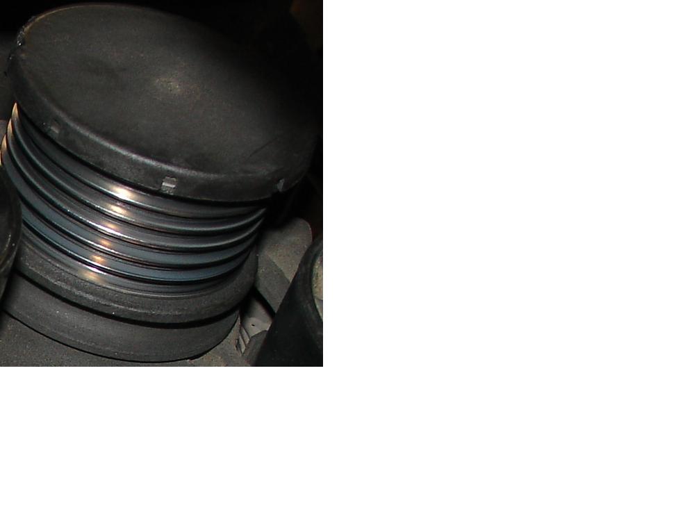

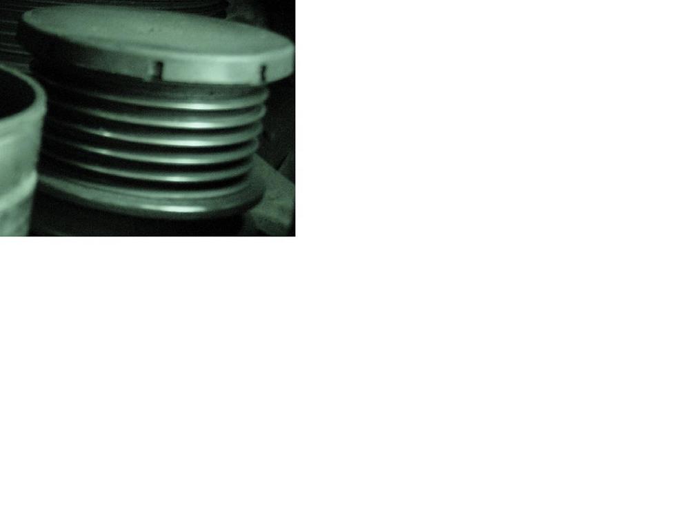

איציק, התכוונתי לפולי הוא מיוחד ונוטה להיתפס.... הוא כמו קלאטש כזה ז"א שהמנוע מפסיק לעבוד הרוטור של האלטרנטור ממשיך להסתובב עוד כמה סיבובים ואז מפסיק... זה נועד לשמור על האלטרנטור-כך אומרים. כמו כן הפוליי אלטרנטור הזה מכוסה בפלסטיק... ראו נא תמונות של הפולי אלטרנטור הדוגמן..... יוסי מיפו מאוד פופולרי אצל נהגים מקצועיים כגון נהגי מוניות ומשאיות, הוא יודע לתקן כל בעיות החשמל כולל מיזוג אוויר, שיפוץ של מנועים ומנגנונים של מגבים, אלטרנטורים, מתנעים ועוד.... תמיד אצלו מפוצץ הוא צועק עליך "בוא מחר, אין לי זמן!!" אז אתה אומר שכבר "ההית" אתמול ואז הוא מסכים לקבל אותך... מי שחושב שהוא חאפר, שילך לתקן ב 1200 שקל בלובינסקי,... אני לא יודע מה עושים אצל ד.ש., אני רוצה לראות בעיניים שלי מה הוא מחליף באלטרנטור , אצל ד.ש. אתה שולח להם אותו ומקבל אחר או שמשפצים את שלך אבל לא למול עיניך, אסור להאמין, רק מה שאתה רואה בעיניים זה אמיתי. אצל יוסי הוא פותח לך את האלטרנטור מול העיניים ומרכיב חלקים חדשים מהקופסא/ניילון....
אם התכוונת אלי אז במחיר של 650 שקל שיוסי יקח את המע"מ מתנה, גם חצי מחיר וגם אתה רוצה ניירת? רק הקלאטש של האלטרנטור עולה בחנות חלפים 200 שקל אם לא יותר, ובצמפיון עולה לפחות כפול..
בעבר בגולף שלנו שיפצנו אלטרנטור אצל יוסי מיפו... הוא לוקח את האלטרנטור שלך ופותח אותו מול עיניך ומחליף את הדרוש החלפה (ווסת פחמים וכ"ו) ומרכיב חזרה אצלנו עלה החלפה של הפחמים והחליפו את הקלאטש של האלטרנטור וכולל עבודה סך הכל 650 שח מזומן. עד היום 3 שנים אחרי האלטרנטור בסדר ופועל יפה.... קיצר לקחו לך מחיר של מוסך מורשה ז"א שחטו,
