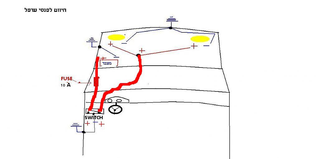

  21. http://www.classictruckshop.com/clubs/earlyburbs/projects/bosch/foglites.htm החוט שעובר מהממסר 87 לפיצול של הפנסים שיהיה כמה שיותר קצר וקצת יותר עבה.

  23. הוא מתכוון שלמפסק יתחברו חוטים רק ה- והמפסק בעצם ינתק את ה- ויחבר.. אני לא רואה בזה שום יתרון.. תעשה כמו שכתבת וזהו (עם ממסר) נתנו לך לינק עם הסבר מפורט לחיווט למה אתה לא משתמש בו?(באשכול הקודם)
  24. אתה עושה טעות ואתה עלול לשלם ברכב שלך את הטעויות! אתה התעקשת בשירשור לשים ממסר מה קרה כמה כבר הוא עולה איפלו מישהו הציע לך חינם ואתה מתעקש ללכת לפי הסרטוט הזה. אם למשל תשים חוטים דקים ופיוז יותר חזק מהחוטים למשל תשים חוט שמסוגל להעביר עד 5A ותשים למשל פיוז של 10A אז החוטים יתחממו ישרפו יגרמו לשריפה והפיוז לא ישרף. לכן חשוב לשים חוטי חשמל עבים ופיוז מתאים. כניראה שהחיבורים שלך לא כלכך טובים אם חיברת חיבורים רופפים אז החוט לא יתחמם אלא רק המקום הרופף. תחליף חוטי חשמל אני לא מבין מה הבעיה בחוטים של חשמל של בית כמו כבל מאריך אבל חוטים של 1.5MM כניראה יספיק.. תחבר את פנסי הערפל ישירות לממסר ולממסר יתחבר מתח מהמצבר והמתג יתחבר לממסר, אתה צריך להשתמש בחוטים כמה שיותר קצרים בין המתח לפנסים(עם ממסר) כדי שלא יהיה התנגדות גבוהה, לכן הצענו לך לשים ממסר פשוט של 20ש"ח.. עכשיו עליתי על הבעיה שלך בשרטוט. בקיצור אתה צריך לשים ממה שיש לך לשים חוטים יותר עבים במה שסימנתי לך אתה צריך לשים מהמתג עד לפיצול של החוטים לפנסים חוט עבה יותר כי אין לך ממסר. הנה ערכתי לך את השרטוט אתה צריך במה ששימנתי לשים חוטים יותר עבים.. אם תשתמש בממסר אז לא תיצטרך את החוטים העבים.
