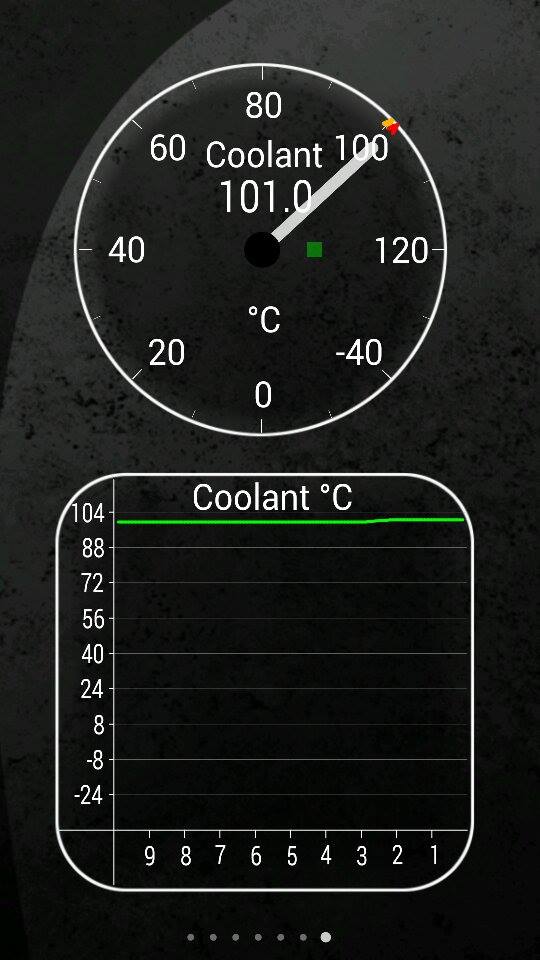

רומסטר - נורת חום מנוע נדלקת לאחר 10 דקות נסיעה
stio פרסם הודעה בנושא של Limor Noy בתוך טכני, אחזקה וטיפולים
טמפ' עבודה היא 90°C עם סטייה קלילה למעלה ולמטה. קריאה של 101°C בתנאי עבודה רגילים (כלומר - לא במאמץ) זאת לא טמפ' מנוע תקינה ברכב הזה, אם כי לא נוראית. טמפ' תקינה נעה ברוב המוחלט של הפעמים שבדקתי, בין 88°-92°. אני כרגע בודק את מהירויות המאוורר, שכן יש איטית וגבוהה. הדברים נכתבו לאחר מעקב ממושך אחר טמפ' מנוע ברכב הזה. בכלל, לדעתי, לא מומלץ לנסוע ברכב בו טמפ' מנוע עוברת 115°C. -
במנוע BTS 1.6 16V הטמפ' עבודה יכולה להתקבל תוך כ- 10 דקות מרגע ההתנעה בתנאים מסוימים - כמובן שהתרמוסטט צריך להיות תקין. במכוניות הללו (פאביה ורומסטר עם מכלולים זהים), היבואן הביא לישראל את כל המכוניות ללא שעון חום מנוע - וזה הבלאגן. בכל מקרה, אם נורת חום המנוע דולקת בצבע אדום - לא לנסוע עם הרכב! את עלולה להרוס את המנוע או את הראש לכל הפחות. ניתן להתחבר למחשב ניהול מנוע באמצעות אפליקציית "טורק", כאשר יש לה גרסה חינמית שקוראת טמפ' מנוע, וגרסה בתשלום. אני רכשתי את הגרסה בתשלום, משום היא נותנת לי לקרוא תקלות ממחשב ניהול מנוע. המתאם הוא בלוטוס ELM327 שקיבלנו מאנג'י חינם, אבל אפשר להשיגו באיביי. מצ"ב צילום מסך מאצלי בעת נסיעת המבחן עם הרכב עם הרכיב מחובר. גם אצלי חום המנוע מתנהג מוזר לאחרונה ואני עוקב אחר הנתונים ממחשב הניהול (בהיעדר שעון החום), אבל לא הגעתי למצב שהנורה נדלקה לי. (ולא - ממש לא. לא צילמתי את לוח השעונים תוך כדי נסיעה, זה הנוסע ליד). אם את מגיעה לאזור יקנעם אוכל לבצע לך מדידה, אבל אני לא הייתי נוסע עם הרכב במידה והמנוע מתחמם. לשיקולך. -

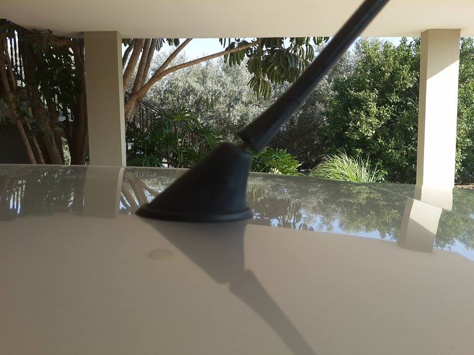

נשברה אנטנה בפאביה דור 2, אולם היא מסרבת לצאת החוצה. איך משחררים אותה?
stio פרסם הודעה בנושא של stio בתוך טכני, אחזקה וטיפולים
