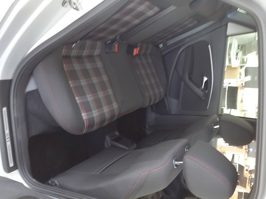

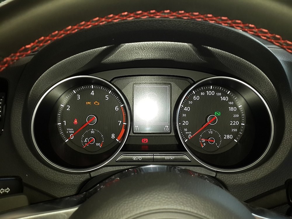

הצבע בפירוש מושך תשומת לב, וכנראה בצ'מפיון ידעו למה להעלות לכביש רכב הדגמה שחור ולא לבן או כסוף נניח. אותו נהג הוציא את העיניים מהמקום ולכן כתבתי עליו, אבל היו גם אחרים שבחנו אותנו. ברגע שעומדים ברמזור וכולם מסתכלים לתוך הרכב שלך - ברור שהרכב מושך תשומת לב. אין פה נבואה שמגשימה את עצמה - נהגתי במכוניות שעולות חצי מיליון שקלים וצבע בהיר ולא הסתכלו עליי ככה. הזוי לגמרי. המושבים זהים 1:1 למה שמותקן בפאביה (דגם ספורט), רק עם ריפוד בד שונה. יש להם תמיכת צד לגב והם אוחזים מצוין ונוחים, לא היו לי תלונות לגביהם. לגבי מערכות: ה- ESP ניתן לניתוק חלקי (נקרא גם ESP SPORT) וגם לניתוק מלא. חשוב לציין שגם במצב הניתוק החלקי (הספורט) הוא מאפשר משחקים עם הזנב. בשני המקרים נדלקת הנורה הצהובה בלוח.

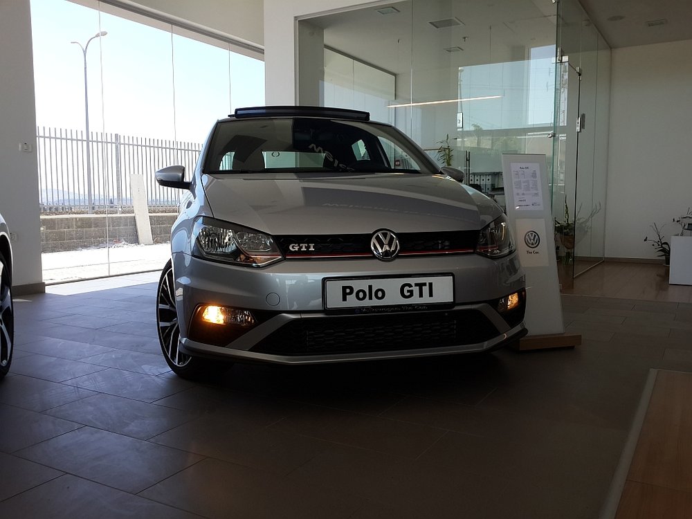

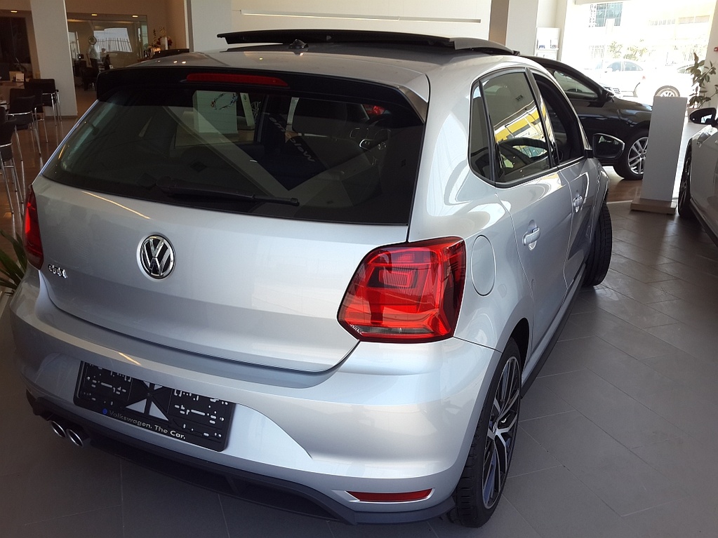

בחודש מאי האחרון החלה יבואנית פולקסווגן לישראל, צ'מפיון מוטורס, בייבוא סדיר של הפולו GTI מתוחת הפנים החדשה. מנוע ה- 1.4 ליטר שצויד במגדש טורבו ומגדש על הבעייתי פינה את מקומו לטובת מנוע 1.8 טורבו בנזין חדש, ולהיצע נוספה גם תיבת הילוכים ידנית בעלת 6 הילוכים אמינה לאחר פניות חוזרות ונשנות ליבואן וליצרן העולמי לצורך ייבוא של הרכב ארצה - וזאת בנוסף לתיבת הילוכים רובוטית כפולת מצמדים בעלת 7 הילוכים ונטולת דוושת מצמד שמאלית. פולו GTI החדשה. כוח לא חסר (צילום: stio) >> מראה מראה שעל הקיר: מי הספורטיבית המאובזרת בעיר? מכונית המבחן זכתה להתקנות מקומיות של חיישנים אחוריים שקועים ללא תצוגה גרפית כלשהי, מצלמה אחורית וקודנית – ורשימה זו מצטרפת לאבזור המקורי שמגיע מהמפעל האירופאי, הכולל גג נפתח פנורמי חשמלי, מראות צד מתקפלות אוטומטית בנעילת הרכב, מערכת בקרת אקלים דיגיטלית, מערכת מולטימדיה הכוללת מסך 6.5 אינץ' בקונסולה המרכזית כולל 6 רמקולים וחיבורי AUX, חיבור USB, דיבורית בלוטוס וכמו כן שקע V12 ומצת סיגריות למעשנים שבכם. בד בבד, מציעה פולקסווגן חיישן גשם להפעלת המגבים באופן אוטומטי, חיישני אורות לכיבוי והפעלת האורות כתלות בתאורה החיצונית, לוח שעונים הכולל מחשב דרך מורחב – הצגת מספרי טלפון על המסך בין השעונים, הצגת נתוני מנוע לרבות טמפ' שמן, צריכת דלק, טמפ' חיצונית לצד מד חום מנוע ומד דלק אנלוגיים. רשימת האבזור מתארכת, וכוללת גם מראה מרכזית מתכהה בעת סנוור, תאורת חניה אוטומטית, תאורת נהיגת יום DRL, חישוקי סגסוגת במידה 215/40/17 וזוג מפלטים (יציאת אגזוז כפולה). תאורת החזית של הרכב כוללת זוג נורות הלוגן מסוג H7 עם פנסי ערפל עוקבי פניה, כאשר ישנה אופציה לפנסי לד או קסנון בתוספת תשלום. נוסף על זאת, כוללת המכונית גם מושבי ספורט מתכווננים לגובה, ידית בלם יד וידית הילוכים מצופים בעור, דוושות עם ציפוי אלומיניום, משענת יד קדמית עם אחסון פנימי, תאי אחסון מתחת למושבים הקדמיים, תאורה בתא המטען ותא כפפות מקורר. פנים הרכב - שמרני ורגוע כמיטב המסורת (צילום: stio) >> זה לא מספיק: יש גם לא מעט אבזור בטיחותי רשימת האבזור העשירה כוללת גם בתחום הבטיחות 6 כריות אוויר כולל 2 כריות קדמיות לנהג ולנוסע לצדו, עוד זוג כריות בצדי הנהג והנוסע הקדמי וזוג כריות אוויר וילון בצדי הרכב, מערכת ABS למניעת נעילת גלגלים בחירום, מערכת ESP למניעת החלקה, מערכת TPM לניטור לחץ אוויר בצמיגים וכמו-כן כוללת גם את מערכות ה- EDL, XDS, TCS, BAS. אם לא די בכך, כוללת המכונית גם את מערכת Hill Hold למניעת דרדור בעליות. >> נכנסים לרכב: אז מה יש לנו כאן? הפולו GTI החדשה מגיעה אלינו היישר מהמפעל בספרד – ושם הלכו רחוק: מתחת למכסה המנוע מסתתר לו מנוע טורבו בנזין 1800 סמ"ק, המספק 192 כ"ס ב- 4300 סל"ד ועד ל- 6200 סל"ד. נתוני המומנט מלבבים גם הם: בדגם עם תיבת ההילוכים הידנית נהנה מ- 32.6 קג"מ, ואילו בדגם עם תיבת הילוכים DSG נסתפק ב- 25.4 קג"מ, ככל הנראה מחשש לתקלות עתידיות בתיבה זו שאם נתבסס על העבר אינה מצטיינת באמינותה. עם זאת, מכיוון שהתיבה הרובוטית מעבירה הילוכים בזריזות, תאוצת ה- 0-100 לא נפגעה – ועומדת על 6.7 שניות. איכות החומרים ברכב המבחן שהקצה היבואן טובה, והדבר בא לידי ביטוי גם בנסיעה. לא נשמעו רעשים מהפלסטיקה, ועל אף ההתקנות המקומיות שקרוב לוודאי הצריכו פירוק אי אילו חלקי פלסטיק וחיפויים שונים – נראה שהכל דופק כמו שעון שוויצרי. הדשבורד מצופה חומר רך, ובפירוש אינו מרגיש זול. הקונסולה המרכזית מצוידת היטב, ומסך המולטימדיה תופס חלק לא מבוטל ממנה. מערכת בקרת האקלים מכילה צג קריא וברור, ואינה מצריכה לימוד כלשהו – התפעול קל ופשוט. מנוע חזק (צילום: stio) >> לטיול יצאנו – ואת הכביש גיהצנו: מכניסים מפתח לסוויץ' ומשלבים להילוך עם ההצתה הראשונית נראה כי מנוע הטורבו מתחת למכסה המנוע, וכן צמד המפלטים מאחור מעניקים צליל בשרני משהו. בתנועה עירונית הכוללת נסיעה על פסי האטה, בורות ומכסי ביוב נמוכים כיאה למיטב המסורת הישראלית, נראה כי הפולו הקטנה סופגת את המהמורות בצורה טובה מהצפוי, ואינה מתרגשת יתר על המידה. המזגן פועל מצוין, והחום הכבד בסך 40 מ"צ שמכה בחוץ בשילוב עם קרינת השמש החזקה של עמק יזרעאל, לא מורגש כלל בתוך הרכב. עם זאת, בכבישים מהירים וגליים עם רצף שיבושים במהירות של 120 קמ"ש הרכב נוטה לקפץ מעט. אנחנו מחליטים לצאת מהעיר ועומדים בנתיב השמאלי ברמזור היציאה. רכב שמגיע מימין בוחן אותנו מקצה לקצה – ניכר כי הפולו הקטנה בצבע שחור מושכת יותר מידי תשומת לב. עיני הנהג פשוט יוצאות מהמקום, ונראה כי ההתניה הקלאסית בפסיכולוגיה שינתה מעט את פניה, ובמקום ניסוי הכלבים של פבלוב אנו עדים, בשידור חי, לניסוי הפולו של צ'מפיון – שכן הנהג מימין מתחיל לרייר גם ללא הישמע צליל הפעמון (או הצופר אם תרצו). הרמזור ירוק, והרגל אוטומטית עוברת למצב קרב וסוחטת את הדוושה עד הסוף. המנוע משתף פעולה, וגיר ה- DSG לא פחות. אנו עדים לצווחת צמיגים ולזינוק מרשים, בעוד הנהג המרייר מאחור ככל הנראה עומד להתעלף בו במקום. הפולו הקטנה מציעה המון כוח זמין, ותיבת ההילוכים האוטומטית-רובוטית מורידה הילוכים במהירות שתבייש נהג עם גיר ידני, אם כי אין מה להשוות את ההנאה בנהיגה בין הידני והאוטומט שכן הידני יהיה מהנה יותר – על אחת כמה וכמה ברכב כזה שמציע הנראה מנהיגה לא פחות מביצועים, ועל הדרך אפשרות לחסוך עוד עשרת אלפים שקלים חדשים ונוצצים. הלב דופק עוד ועוד כשאנו מתקרבים לסיבוב הראשון: הייתכן שפולקסווגן, סוף סוף, כיילו את המכוניות הספורטיביות שלהם שישתפו פעולה בסיבובים ולא רק שיסעו בקו ישר? רחמנא ליצלן – נראה שכן: הפולו פונה ומעניקה אחיזה וביטחון מופרזים לנהג למרות תחושת ההגה המעורבת. הרכב פשוט אוחז, איזו הפתעה. המצב המעניין הזה גורם לנו לחייך ולצחוק כאילו זה עתה קיבלנו רישיון, ועברו 11 שנים מאז... אנחנו מרגישים שההצגה חייבת להימשך ושאנו לא רוצים להחזיר את הרכב, וממשיכים להתרחק עם אגו מנופח - ומגיעים לכביש בין עירוני עם נתיב אחד לכל כיוון, עם קו לבן רציף לסירוגין. בקטעים עם הקו הרציף אין מה לעשות, ואנו נאלצים לנסוע כמו ילדים טובים מאחור – אך כשהקו נקטע ושניתן לעקוף, המנוע שוב שואג ונותן את כל מה שיש לו – ויש לו הרבה: כל העקיפות בוצעו בצורה מהירה ומופתית, במהירות שלא תבייש מכוניות חזקות יותר. ארבעת בלמי הדיסק בולמים בצורה יוצאת מהכלל ובהחלט מעל לכל הציפיות, מכיוון שלפחות מבחינה חיצונית ניראה כי הקוטר מעט קטן. רכב המבחן בצבע שחור ומושך תשומת לב (צילום: stio) >> מחזירים את הרכב – כי לכל דבר יש גם סוף נו, טוב, אין ברירה - אז חזרנו חזרה, אך שיצאנו מהרכב לא הופתענו לגלות שהרכב, איך נאמר, מעט מסריח מריח "שרוף". ניכר כי הצמיגים ורפידות הבלמים עבדו מעט קשה בדקות האחרונות, ולמרות זאת לא הורגש כלום בתוך הרכב. נראה כי הפולו הקטנה מציעה ביצועים מרשימים והנאה מנהיגה לא פחות, בשילוב פרקטיות – שכן ישנה אופציה ל- 5 דלתות תמורת עוד 2500 ₪. מחיר הרכב נוח גם כן, ועומד על 142,400 ₪ בלבד לדגם הידני עם 6 הילוכים קדמיים, ועד 152,400 לתיבת הילוכים אוטומטית-רובוטית כפולת מצמדים. רשימת התוספות המקוריות כוללת אופציה לחיישני חניה בעוד 4000 ₪, מצלמה אחורית בעוד 1900 ₪, באם תחפצו בצבע מטאלי תיאלצו לשלשל לקופת היבואן עוד 1500 ₪, במקרה של פנסי לד עוד 9000 ₪ וקסנון עוד 12000 ₪, ל- 5 דלתות כאמור עוד 2500 ש"ח ולסיום רשימת האבזור האופציונלית, באם אתם משתוקקים לחלונות אחוריים כהים, תיאלצו להיפרד מעוד 2600 ₪. אחיזה מצוינת (צילום: stio) >> אבל רגע, זה עוד לא הסוף: נתונים נוספים מהירות מירבית: 236 קמ"ש צריכת דלק בנסיעה עירונית: 13.8 ק"מ/ליטר (DSG) צריכת דלק בנסיעה בין עירונית: 21.2 ק"מ/ליטר (DSG) צריכת דלק משולבת (עירוני ובין עירוני): 17.8 ק"מ/ליטר (DSG) משקל עצמי: 1280 ק"ג אורך: 3983, רוחב: 1810, גובה: 1450 (במ"מ) מרחק סרנים: 2456 מ"מ מרווח גחון: 143 קוטר סיבוב (מ'): 10.6 קיבולת מיכת דלק: 45 ליטר נפח תא המטען: 204 ליטר רוחב בין בתי הגלגל: 942 מ"מ
