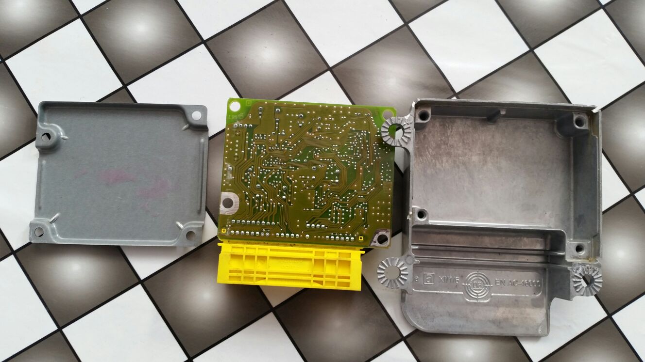

לאחר טיולים הלוך ושוב במספר פעמים עקב איבוד מי קירור למקום לא ידוע הגעתי (מיואשת מאוד) למוסך רון (מזכרון יעקב!!) עשיתי את האקסטרה מייל הזה (קמתי ב4 בבוקר..) הרבה בזכות המלצות שקיבלתי בפורום הזה עליו כמומחה על לגרמניות וסקודות. אם כבר אז כבר... כשהגעתי ישר טופלתי ע"י 3 אנשי שירות.. בינתיים לתקלת איבוד המים התווספה תקלת כרית בטיחות ... לא חשבתי שיש קשר... רון ואנשיו חיפשו לאן המים נעלמים ועל פניו לא מצאו משהו..מה שהרשים אותי היה שבכדי לשלול פליטה לתוך המנוע/פאקום ראש הם לא פירקו את כל המנוע ולא עשו את הבדיקת לחץ הפוך (כמו שהמוסכניק שהגעתי ממנו רצה לעשות) - פירקו רק את החלק העליון , הוציאו מספר בוכנות ..מילאו את מיכל העיבוי (שהוחלף ע"י המוסך הקודם למיכל סיני שהרס את הצמה ) וחיכו לראות אם יש שמן שצף כאשר הפעילו את המנוע.. גם זה נשלל. ככה השארתי את הרכב - עם המלצה של רון להחליף את המיכל העיבוי למיכל מקורי + צמה ואת התרמוסטט.. בהמשך היום התעדכנתי שנמצאה התקלה!: הייתה לי נזילה של הרדיאטור חימום ששם יושב (איך לא?!) מחשב כריות האוויר... הנ"ל נמצא צף במים ורודים עם קורוזיה..\ וזה מה ששילמתי: מחשב כריות אוויר משומש 1000 ש"ח מיכל עיבוי 316 ש"ח מכסה מיכל עיבוי 217 ש"ח נוזל קירור 94 ש"ח סט מגבים בוש סיליקון 129 ש"ח עבודה 702 ש"ח סה"כ 2451 ש"ח הוצאה אבל הבן אדם מקצועי... - למרות שלא פשוט (זכרון וכו') אני לא מתפתה יותר לעסקאות מפוקפקות... -

האוטו כרגע אצל רון... פשוט הגעתי מזכרון.. בדק בדק ומצא שהיוניט חום נוזל ("על הדרך" הנזילה הרסה לי את המחשב של הכרית בטיחות אוויר... ) -
