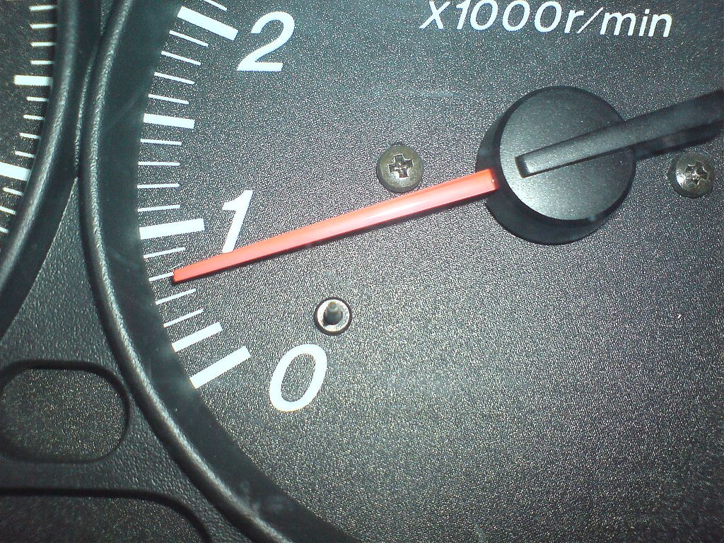

תודה לכולם על העזרה. בנתיים ניקיתי מה שיכולתי, והרכבתי חזרה. עדיין הסל"ד בסרק גבוהה מדי. מחר אני מקווה ללכת למישהו שיכוון לי את הסל"ד בעזרת מחשב (הבנתי משרשורים קודמים שלא כדאי להתעסק עם הכיוון ללא סורק). דרך אגב הפעלתי "כח פיזי מתון" עם פלייר, אני לא יודע ממה בדיוק עשוי הבורג, אבל צירפתי תמונה מוגדלת של התוצאה לשיפוטכם. אם יהיה עדיין יהיה צורך לפתוח את הברגים, אני אנסה כנראה הכל, מהקל אל הכבד. *צירפתי תמונה של הסל"ד בסרק.
