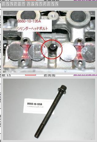

תראה, הבוקסה נראת כמו Bi-Hex מה שבתמונה למעלה. אין לי מושג איזו מידה, אבל אם אתה משוכנע שזה אותו דגם מנוע, אני מציע שתקנה את הברגים- לפי המס' קטלוגי של מאזדה. ואז תבדוק איזו בוקסה מתאימה בדיוק. כמו שמרק הציע לך, להחליף את הברגים בכל מקרה.
יכול להיות שאני טועה, אבל לפי המס' קטלוגי של הבורג בספרות יצרן (מנוע 1800 BA בנזין) המס' קטלוגי של הבורג הוא: B660-10-135A (בורג עם ראש זכר) . האם זה אותו מנוע? הנה תמונה של הבורג שמצאתי : שוב, יכול להיות שלארץ יובא משהוא שונה אולי. אין לי מס' VIN של הרכב שלך. אבל אני מציע שתבדוק שוב את הנושא.
