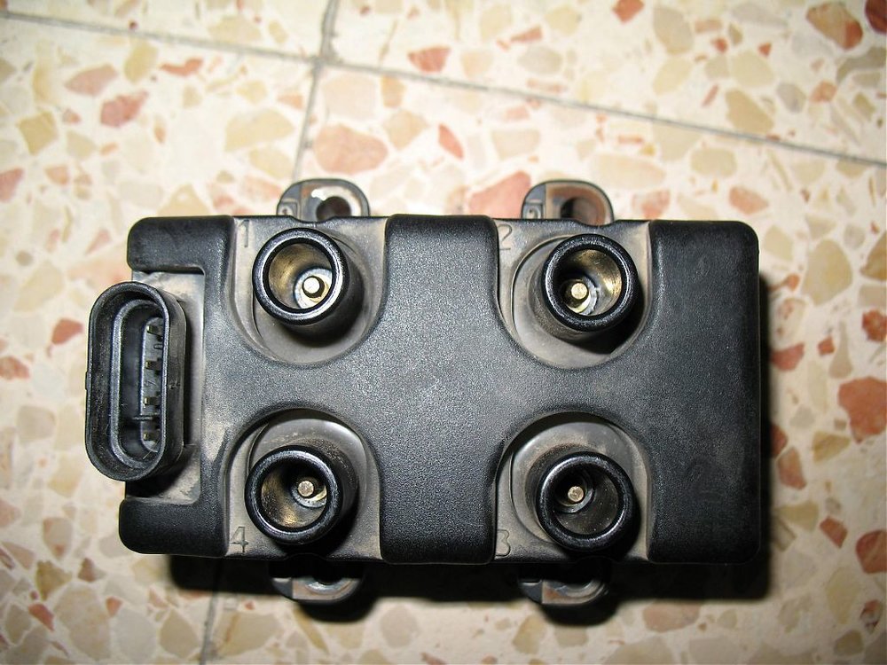

עזרתכם בבדיקת מודול הצתה (כוילים משולבים) לרנו קליאו 1400 מנוע E7J
innvision פרסם הודעה בנושא של innvision בתוך טכני, אחזקה וטיפולים
אתה יכול קצת לפרט בבקשה. מה "נכנס" בעצם מהפלאג ? כל יציאה יכולה להוציא מתח גבוהה בזמן אחר, או רק בזוגות ( הצתה לשתי בוכנות באותו זמן) ? -
אז למה רק בוכנה אחת לא קיבלה ניצוץ (ולא שתיים), אם הסליל מקצר לאדמה זה לא אמור לדפוק את שתי יציאות המתח? -
אתה צודק, זה רק סלילים, אבל בקרסו קוראים ליחידה "הצתה אלקטרונית" (לא יודע למה).... הבעייה (ברכב של חבר) שמרגיש שהבוכנה הרביעית לא עובדת (רעידות ורעש מהמנוע). החלפנו פלאגים וכבלי הצתה, ועדיין הבוכנה לא עבדה. גם בניתוק הכבל לא היה ניצוץ. עכשיו כבר החלפתי את היחידה הנ"ל בחדשה מקורית (לקחנו סיכון- כיוון שלא ידענו איך לבדוק את היחידה) ובאמת המנוע חזר לפעולה נורמלית. אבל מוזר לי שרק יציאה אחת לא עבדה, יש שם סליל לכל מצת? או שניים לכולם? מעניין אותי לדעת איך ניתן לבדוק את היחידה הזו? תודה, דוד -
יש למישהוא מושג? -
