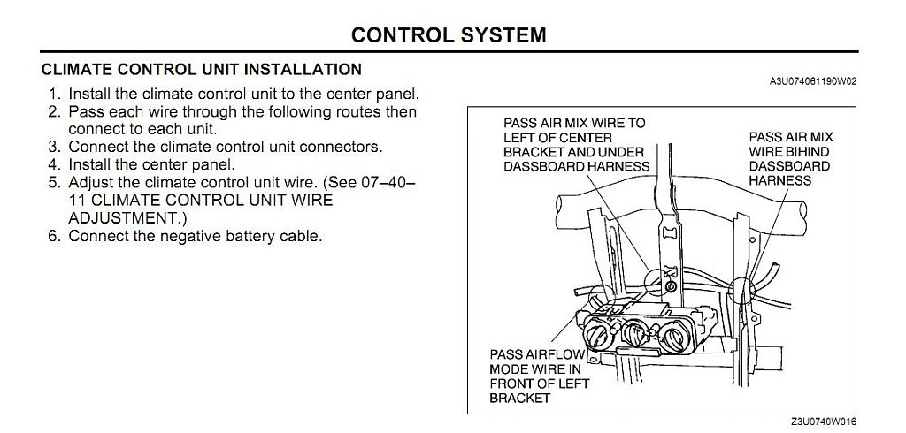

נראה לי שהדרך הכי פשוטה היא לשלוף את הרדיו, ולנסות לדחוף עם היד מבפנים את הכפתור החוצה.אם אין ברירה אז לפרק את המסגרת של הדשבורד. את הכפתור הזה לא יצא לי לפרק, אז אני לא יכול באמת להדריך אותך במדויק מה לעשות. הכי חשוב לעבוד בסבלנות ובזהירות כדי לא לגרום נזק. אם חלק לא יוצא אז לא להפעיל יותר מדי כח, כיוון שסביר שיש בורג נסתר, ועלול להגרם נזק. צירפתי מס' הסברים לפירוק איזור הדשבורד, אני מקווה שהם יעזרו.
