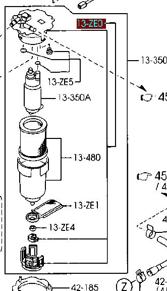

  20. asafasaf , תודה על ההסבר. אז אני רואה שהמק"ט אכן של גוף המשאבה החיצוני (שמכיל בתוכו את הפילטר). אגב, הסרטוט הקודם שצירפתי כנראה לא מתייחס לדגם הישראלי. צירפתי סרטוט שנראה לי יותר מתאים למשאבה.
  21. צירפתי סריקה של קבלה ממוסך מורשה. מופיע שם המק"ט של הפילטר-מק"ט אחד בלבד. בנוסף צירפתי תמונה של המכלול שקשור למק"ט הזה. אבל עדיין אני לא בטוח שזה באמת החלק הנכון. המק"ט מתייחס לגוף המשאבה, ולא נראה לי הגיוני שזה באמת הפילטר המדובר. אולי מישהו יוכל לשפוך אור על הנושא.
