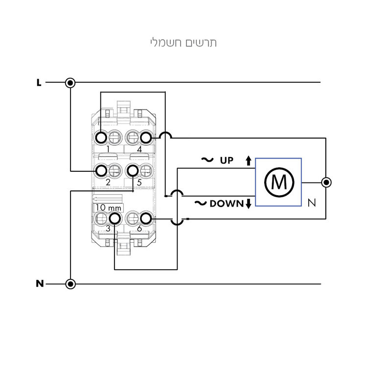

  2. ההצעה שקיבלת בשרטוט טובה מאוד, בעלת ניתוק כפול, הכוללת גם ניתוק מוליך האפס כנדרש בחוק. מדובר בהצעה ד' ב PDF המצורף, בנוסף מצורף שרטוט של אופן החיבור. יש עוד אופציות ניתוק מוליך 0 שמופיעות ב PDF, אבל האופצייה שהציעו לך נוחה ובטוחה, חפש לחצן תריס 6 מגעים. סה"כ מדובר ברכישת מפסק מתאים, והעברת גיד אפס בנוסף, אתה יכול לבצע גישור בין יציאות האפס ( 4, ו-6 בשרטוט) במפסק עצמו (כמו שהציע לך הסוכן בשרטוט שלו) כך שמדובר בתוספת גיד בודד. לא מדובר בבעייה גדולה, לא עדיף לחבר הכל באופן תקני פעם אחת ולהיות רגוע ? ניתוק מוליך האפ.pdf

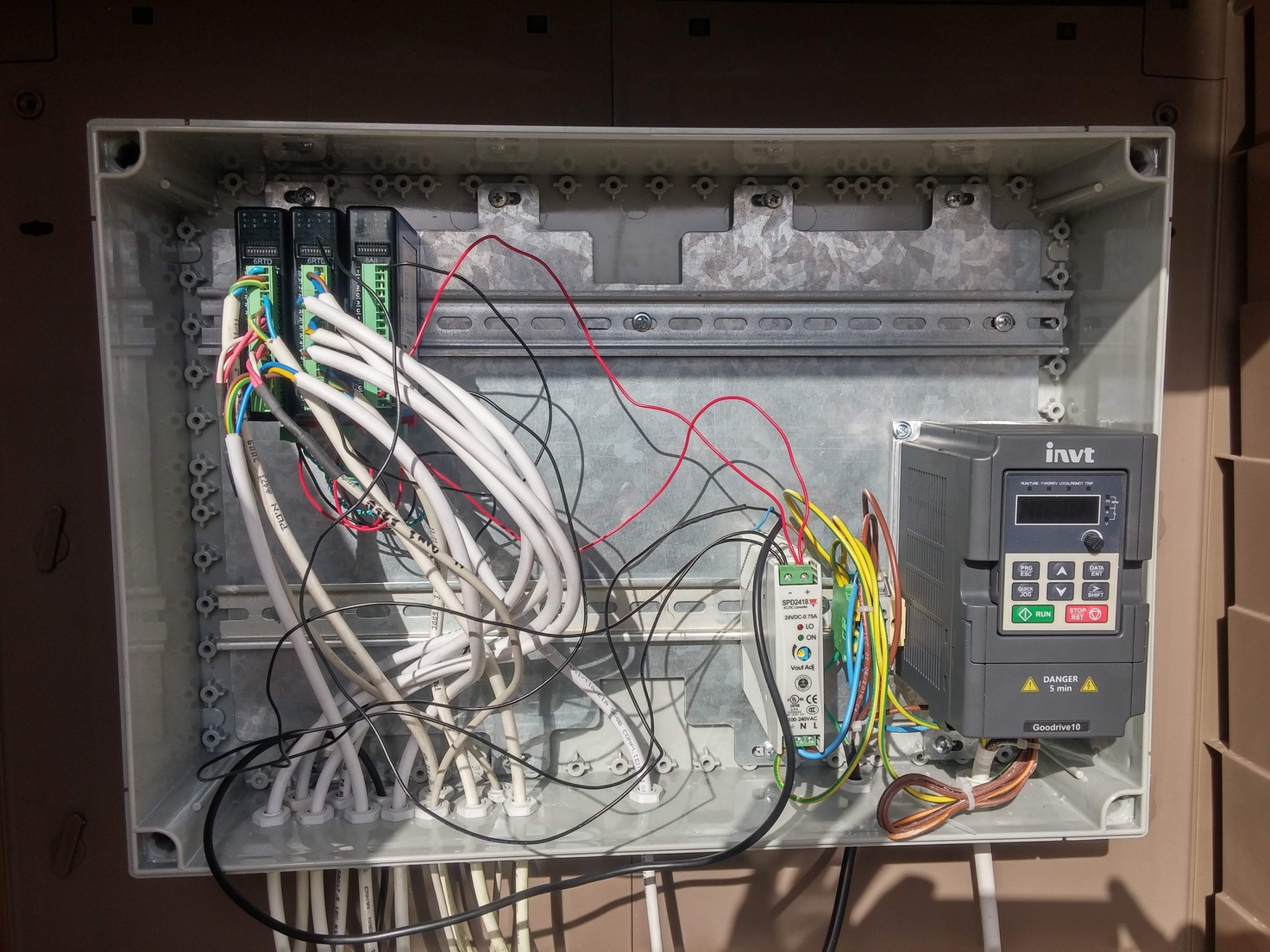

  23. עזרתי לחבר עם ה"זיווד" של הקופסה הזו. אכן מדובר בוסת תדר ומשמאלו כרטיסי דגימה לחיישנים. משנה התדר מחובר למשאבת שמן גלגלי שיניים. זו אמורה להיות קופסת בקרה עבור מערך ניסוי (בהקמה) עם שמן תרמי.
