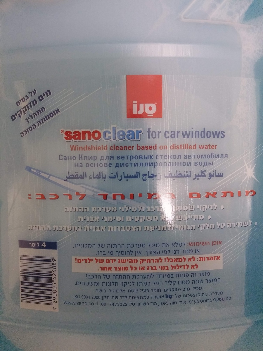

לא כל מים מזוקקים מזוהים על ידי חיישני מים לוישרים
innvision פרסם הודעה בנושא של zxcdsaqwe12345 בתוך טכני, אחזקה וטיפולים
אני לא יודע בוודאות,לא רשום במרכיבים שיש, מצד שני לא מפרטים שם מה יש ב'חומר פעיל שטח' בדיוק. אני מצרף את הצילום של הצד האחורי עם המרכיבים. -
