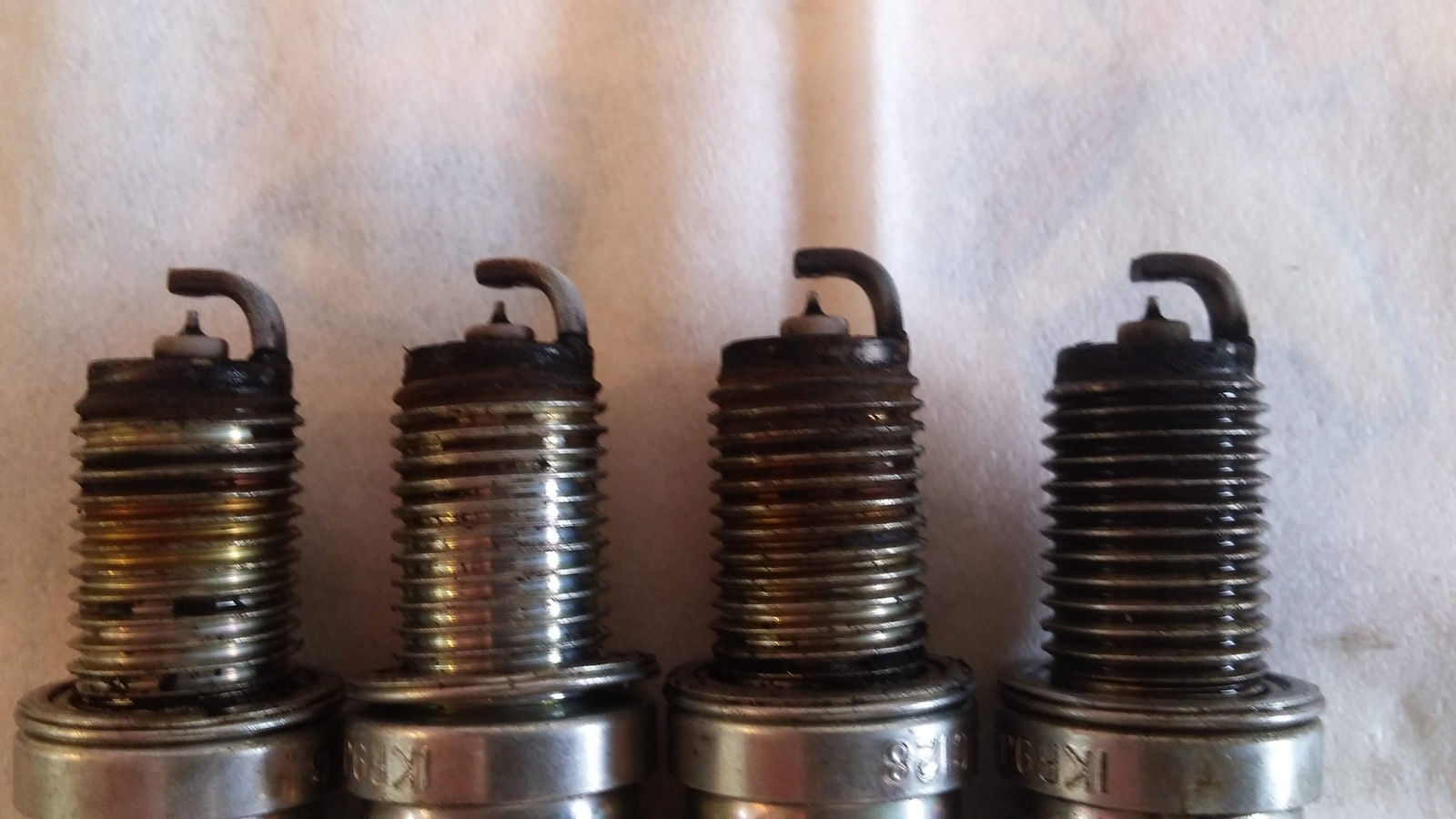

מה מצב המצתים לדעתכם (אירידיום)? פיאט פונטו מולטיאייר איבו טורבו 2010

כן, מסכים. נחליף ונבדוק מה מצב המצתים וצריכת השמן. חג שמח -

תודה לכולם, אלכס, לא אמרתי שהפלאג עבר 120 אלף, הרכב עבר, אנחנו לא יודעים כמה הפלאג עבר, אבל מסכים שהוא לא נראה טוב מבחינת הפיח. יגאל,adddiaz, הרכב נרכש לא מזמן ע"י חבר, עושה רושם שאכן יש צריכת שמן. לפני הטיפול נבדק המפלס והיה חסר ליטר בערך, הפעם יהיה מעקב הדוק יותר. נחליף כנראה את המצתים לחדשים, אבל החשש שהם יגיעו למצב הזה מהר אם אכן ישנה צריכת שמן. מה דעתכם ? האם המנוע הזה בעייתי מבחינת צריכת שמן (מולטיאייר וטורבו)?
