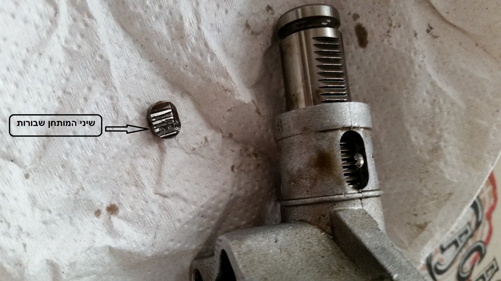

  12. בעקבות שאלות רבות בהודעות פרטיות ,אני יחדד קצת את עיניין המותח . במנגנן השרשרת של המנועים הנל ישנם שני כשלים הכשל הראשון זו התארכות השרשרת שגורמת לרעש ורפיון השרשרת , ובעקבות כך לסכנת קפיצה של השרשרת ולנזק הברור למנוע . את הכשל הזה ניתן לראות דרך זוית הסנכרון שנראת בסורק כפי שהוסבר בשרשור הזה . הכשל השני הוא שבירת מנגנון האל חוזר של המותח ההידראולי שאמור למנוע מבוכנת המתיחה לקרוס פנימה בתנאים של חוסר לחץ שמן ,קרי בזמן הנעה,ובעקבות כך לקפיצת השרשרת ולנזק הוודאי למנוע . כאשר שיני המנגנון נישברות ,וזה קורה לכל מותח ומותח מהרוויזיה הישנה ,המנוע עובר לעבוד על זמן שאול וביום בהיר אחד בתנאים של חוסר לחץ שמן ,קרי הנעה השרשרת תקפוץ והנזק יגרם ,לצערי כבר ראיתי את זה עשרות פעמים . את הכשל הזה (מותח שבור ,כמו ברכב של איל )לא ניתן לדעת דרך צפיה בערכים המוצגים בבלוק 93 מאחר והמנגנון המכני לא פעיל כאשר המנוע עובד ,בזמן הזה מתיחת השרשרת מתבצעת באמצעות לחץ השמן .

  17. חברים מבצע החלפת השרשרת והמותחן ב2500 ש"ח נמשך! במידה ואתם בעלי דגמי 1.8TSI או 2.0 TSI מהשנים 2009 ומעלה אנו ממליצים לכם בחום להחליף את המותחן והשרשת בעלי המק"ט הישן, לדגם המותחן החדש יותר. זאת על מנת למנוע משרשרת הטיימינג שלכם לקפוץ ולהוביל לפגיעה חמורה במנוע. רצ"ב מותחן טיימינג שקרס ואשר הוצא היום מסיאט ליאון 2010 המצויידת במנוע ה 1.8TSI מדגם CDA. ניתן לראות בתמונה את השיניים השבורות של המותחן אשר מנעו ממנו למתוח את שרשרת הטיימינג בצורה מייטבית ואפשרו לשרשרת הטיימינג לקפוץ ולהוביל לפגיעה במנוע. יש לזכור שלא ניתן לצפות מראש את קריסת המותחן, מכיוון שמדובר בחלק מכאני אשר נשבר בפתאומיות בד"כ בזמן ההתנעה.​

  19. חברים המבצע נמשך! במידה ואתם בעלי דגמי 1.8TSI או 2.0 TSI מהשנים 2009 ומעלה אנו ממליצים לכם בחום להחליף את המותחן והשרשת בעלי המק"ט הישן, לדגם המותחן החדש יותר. זאת על מנת למנוע משרשרת הטיימינג שלכם לקפוץ ולהוביל לפגיעה חמורה במנוע. רצ"ב מותחן טיימינג שקרס ואשר הוצא היום מסיאט ליאון 2010 המצויידת במנוע ה 1.8TSI מדגם CDA. ניתן לראות בתמונה את השיניים השבורות של המותחן אשר מנעו ממנו למתוח את שרשרת הטיימינג בצורה מייטבית ואפשרו לשרשרת הטיימינג לקפוץ ולהוביל לפגיעה במנוע. יש לזכור שלא ניתן לצפות מראש את קריסת המותחן, מכיוון שמדובר בחלק מכאני אשר נשבר בפתאומיות בד"כ בזמן ההתנעה.
