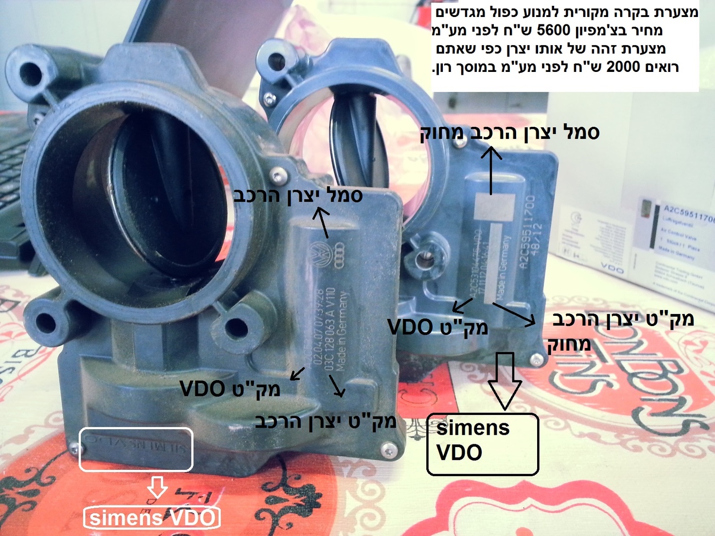

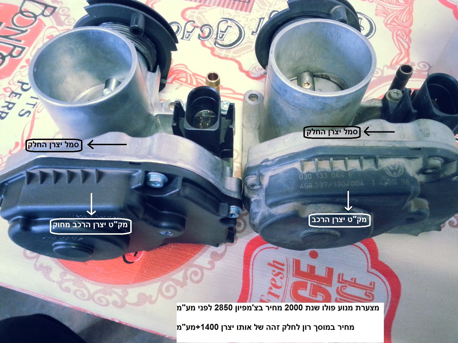

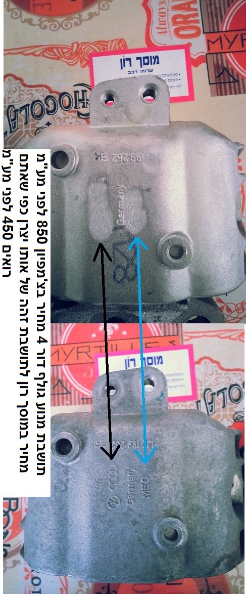

רצ"ב מספר דוגמאות ממש מהיום לחלקי חילוף OEM מול החלקים המקוריים שפורקו מהרכב. כפי שאתם רואים מדובר בחלפים זהים וניתן להתרשם מההבדלים במחיר. -

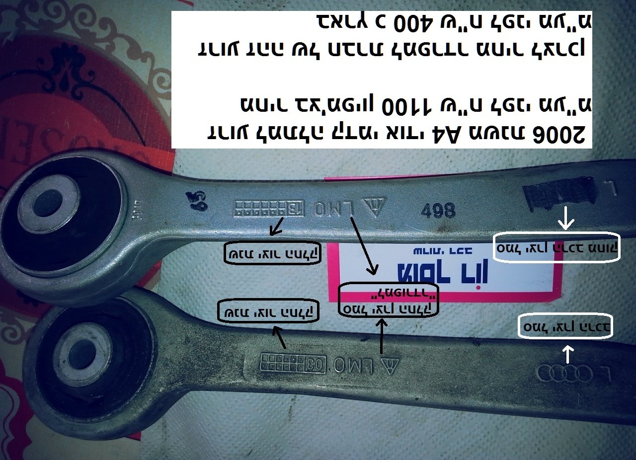

כאשר מבצעים שיפור בחלק כדבריך ,מי לדעתך מבצע אותו ? יצרן הרכב ? לא ולא יצרן ה OEM שסיפק את החלק הוא שמבצע אותו והוא אחראי כלפיו . אם קיבלת חלף OEM שהוא לא נראה בדיוק כמו החלק המשודרג זה לא אומר כלום זה רק אומר שקבלת מלאי יישן שאולי תקוע כאן בארץ שנה או יותר . לגבי סיסמת ה "מקורי ורק מקורי" אני לחלוטין לא מסכים איתך ,זוהי החלטה צרכנית לא נבונה שרשרת המזון של המקורי היא יותר ארוכה והיא כוללת את יצרן הרכב בחול שרוצה להרוויח שהוא כבר יד שניה והיא כוללת מונופול אכזרי של היבואן בארץ שרוצה להרוויח והרבה ,ולכן להינעל על המקורי זה קצת לצאת פראייר . שרשרת המזון של חלק OEM מתחילה ביד הראשונה שמוכרת לסוכן שלה בארץ שאמנם גם הוא בדרך כלל בלעדי אבל אין לו את הפריווילגיה של האריזה המקורית ולכן הוא נאלץ להתחרות בכל הזבל שיש בשוק והמחיר שלו יהיה מאוד תחרותי . קח לדוגמא זרועות מתלה של אודי A6 שנת 2009 שהחלפתי היום, היצרן המקורי הוא למפורדר זרוע כזאת OEM משווקת בארץ במחיר של כ 400 שח ליחידה לפני מעמ ,ברכב יש 4 יחידות . כאשר מקורית זהה שירדה מאותו פס ייצור עולה בצמפיון כ 1400 שח לפני מעמ . לידע כללי יש גם טורקי בשוק ב 150 שקל לחובבי הרפתקאות . איזה זרוע אתה דן ההית בוחר לאודי שלך ? כשאתה מתעקש על רק מקורי זה מזכיר לי את המשפט הידוע "זריקה בתחת של מישהו אחר זה לא כואב " -
