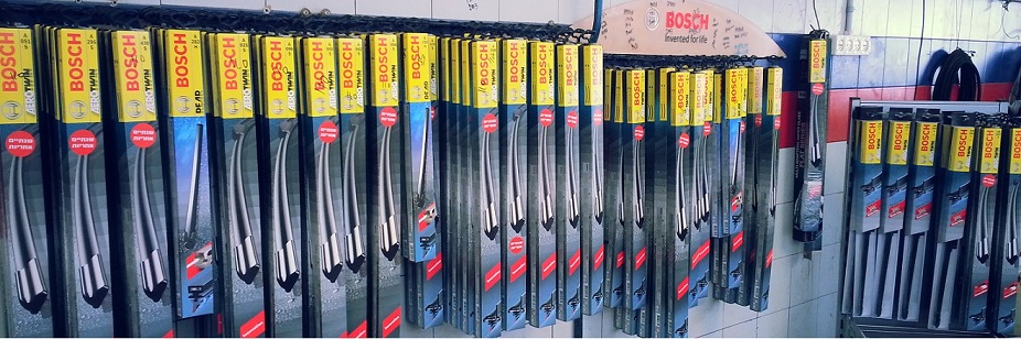

לרכבי קבוצת וואג יש לנו את כל הליין מהגולף דור 2 ועד פורשה קאיין . לגבי רכבים אחרים ,אנחנו מחזיקים את הדגמים הפופולרים ,ובכל מקרה גם אם אין לנו אז אנחנו נוכל להזמין לכל מי שיבקש . המחיר הוא קבוע 110 שח לפני מעמ לסט מגבים קדמי ,גם אם במחירון המחיר אחר אני מתחייב כאן למחיר קבוע לכל המגבים שהיבואן לדיקו מחזיק בארץ.

לגבי פג תוקף אני באמת לא יודע אף על פי שברור שלמוצרי גומי יש חיי מדף ,בכל אופן המגבים שאני מחזיק הם טריים לגמרי ואני יודע את זה כי ללדיקו בארץ לא היה את כל המגבים לרכבי הקבוצה ,והם הביאו משלוח שלם במיוחד בשבילי עם כל הדגמים שאני הזמנתי ,המשלוח הגיע לפני שבועיים לארץ ,ולפני שבוע למוסך שלי. מדובר על למעלה מ 1000 סטים של מגבים ולכן המחיר גם בהתאם . ראה פרסום שלנו כאן בפורום . http://www.carsforum.co.il/vb/forumdisplay.php?73-%D7%97%D7%9C%D7%A7%D7%99-%D7%97%D7%99%D7%9C%D7%95%D7%A3-%D7%90%D7%91%D7%99%D7%96%D7%A8%D7%99%D7%9D-%D7%95%D7%A2%D7%95%D7%93
מוסך רון מתכבד להציג בפניכם את מגבי האיכות של Bosch מסדרת העילית Aerotwin, במבצע חורף חסר תקדים של 110 ש"ח+מע"מ לזוג מגבים. ישנם מבחר מידות וניתן להשיג אצלנו את כל דגמי המגבים לקבוצת VAG. כמו כן, בתיאום מראש ניתן להשיג אצלנו מגבים למרב דגמי הרכב השונים וליהנות מאותו המחיר בדיוק. לפניכם מספר דוגמאות למחירי מבצע החורף: [TABLE=width: 500] [TR] [TD]דגם רכב[/TD] [TD]מחיר ישן[/TD] [TD]מחיר מבצע לחורף[/TD] [/TR] [TR] [TD]טוארג[/TD] [TD]240+מע"מ[/TD] [TD]110+מע"מ![/TD] [/TR] [TR] [TD]A8[/TD] [TD]260[/TD] [TD]110+מע"מ![/TD] [/TR] [TR] [TD]גולף 5\6[/TD] [TD]170[/TD] [TD]110+מע"מ![/TD] [/TR] [TR] [TD]גולף +[/TD] [TD]150[/TD] [TD]110+מע"מ![/TD] [/TR] [TR] [TD]סיאט לאון[/TD] [TD]220[/TD] [TD]110+מע"מ![/TD] [/TR] [/TABLE]

חברים לאחרונה ירד המחיר של מגבי בוש ארו טווין למחיר משתלם מאד של 110 שח לפני מעמ לזוג מגבים. אנחנו מחזיקים כמובן את כל הליין לרכבי VAG אבל יש לנו גם לרכבים פופולרים אחרים וניתן לבדוק איתנו אם מישהו צריך .
אין כמו מגבי הארו טווין של בוש ולאחרונה מחירם גם ירד וזוג מגבים לכמעט כל הרכבים עולה 110 שח לפני מעמ . אצלנו ניתן למצוא את כל הליין של בוש לרכבי פולקסווגן אודי סיאט וסקודה . מדובר על מעל 20 סוגים שונים .
