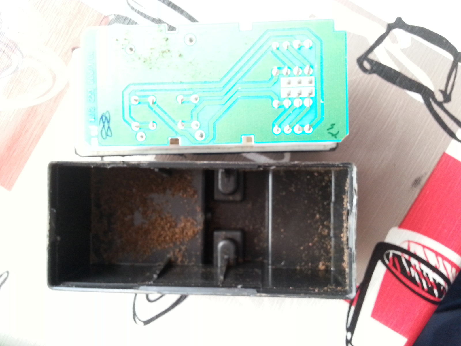

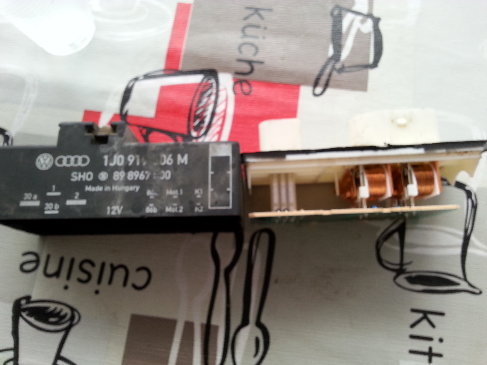

אתמול אחה"צ הגיע אלינו בגרירה סקודה רומסטר 1.2 TSI עם בעיית התחממות קשה, הלקוח דיווח שהוא נסע עם הרכב עד שהופיע לו המנורה האדומה בלוח השעונים שמתריעה על התחממות. כשעשינו אבחון לרכב הנ"ל ראינו שאכן הטמפ' מטפסת לכיוון ה120 מעלות, אך המאוורר לא נכנס לפעולה. במחשב האבחון הופיעה פקודה להפעלת המאוורר, אך כשבדקנו מתחים על המאוורר עצמו ראינו 0. הבאנו שהבעיה כאן היא בפיקוד ולכן החלטנו לבדוק את ממסר המאווררים. בממסר המאווררים גילנו שאריות של נמלים אדומות מתות, הידועות גם בשם "נמלי אש". לזן נמלי האש יש תכונה שגורמת להם להמשך לשדות חשמליים, מה שמביא אותם לביקור בתוך ממסר המאווררים. נמלי האש ידועת כגרומות נזק למעגלים חשמליים, בכך שהן יוצרות קצרים ומעכלות את המעגלים. בנוסף ישנה עוד טענה של חוקרים, שסוברת שברגע שהנמלה הראשונה שחודרת למעגל החשמלי מתחשמלת, אז היא פולטת פרומון שנועד לאותת לשאר הנמלים בסביבה שהיא במצוקה. תופעה זאת גורמת לשאר הנמלים שבאזור, להגיע גם כן אל המעגל ומכאן יתכנו נזקים נוספים. הלקוח שהיום לקח את האוטו, סיפר שאכן מסתובבות לו נמלים בתוך האוטו שגם עוקצות אותו מדי פעם. התיאור שלו מתאים בדיוק לזן נמלי האש,שהוא עוקצני ושאותו מצאנו בממסר המאווררים. במידה ואתם מגלים נמלים שמסתובבות לכם בתוך האוטו, אנו ממליצים לכם לבצע ניקיון יסודי והדברה על מנת למגר את תופעת הנמלים לפני שהם יגרמו לנזקים במעגלים החשמליים ברכב. בברכה, אופיר רודניצקי אחראי מחלקת דיאגנוסטיקה צוות מוסך רון

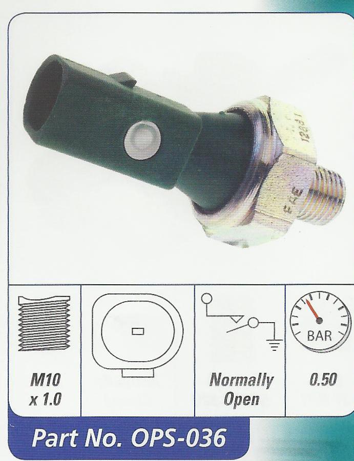

תנתק ברכב שלך את המחבר של מפסק לחץ השמן (בחלק העליון של הראש מנוע מצד ימין) ותראה שהנורה לא נדלקת כי לוח השעונים לא דוגם בסלד הזה ,ניתוק החוט זה בעצם כמו מצב שאין לחץ שמן כי המפסק כמו שאתה יכול לראות בתרשים שצרפתי הוא במצב טבעי פתוח . כעת תעלה את הסלד עד שתגיע ל1500 ותראה שמיד היא תידלק . -

למה הם תכננו את זה ככה אני באמת לא יודע אבל זאת עובדה בגולף דור 3 היו שני מפסקים ללחץ השמן כאשר האחד (צבעו חום)בלחץ נמוך דוגם כל הזמן והשני (צבעו לבן) בלחץ גבוה דוגם מעל 2000 סלד . בהמשך ירדו ליוניט אחד שדוגם ב 1500 סלד כמו במקרה הזה ,וגם דרך אגב ברכב שלך 1.6 FSI עם מנוע מדגם BLP זה עובד באותה צורה ואתה יכול לבדוק אותי בעיניין הזה . לא צריך להיות מוטרד מהעיניין הזה ,המנועים בקבוצה לא סובלים מבעיות של לחץ שמן בכלל המקרה של פותח השרשור הוא יוצא דופן לחלוטין כאשר אצלו התקיים היוצא מן הכלל וזה כנראה קשור לאחזקה הספציפית של אותו רכב . ברכב שלו התקיים מצב של מצוקת שמן בזמן כל שהוא בחיי המנוע וזה גרם לנזק בגוף ראש המנוע ובבית גלי הזיזים ,משם זה היה רק עיניין של זמן עד שהתחילו להופיע כל מיני רעשים מהמנוע . -

שלום חברים, ברכב הנל מותקן מפסק לחץ שמן מסוג "Normally open switch" , שמכויל ללחץ סגירה של 0.5 באר . לוח השעונים דוגם את לחץ השמן מעל 1500 סלד בלבד כלומר שלחץ שמן אפס בסרק לא מדליק את נורת השמן. בספרות היצרן אין נתוני לחץ שמן בסרק אלא רק ב 2000 סלד על מנוע חם. כשהרכב הגיע אלינו ובעל הרכב סיפר לנו את התסמינים כפי שהוא תיאר כאן הצעתי להתחיל מבדיקת לחץ שמן וראינו שלחץ השמן נמוך מאד על גבול האפס בסרק וב2000 סלד הלחץ מקפץ בין 1.5 ל1 באר . כלומר רעשי הנקישות הם רק התוצאה ולא התקלה עצמה . במקרה הנ"ל החלפת מרימים ושרשרת לא היית פותרת את הבעיה. הכיוון הראשוני שלנו היה ניסיון להחלפת משאבת השמן, שהוא תהליך יחסית פשוט ומהיר במנוע הנ"ל. כשראינו שלחץ השמן במנוע הנ"ל לא השתנה בעקבות החלפת המשאבה, פתחנו את מכסה השסתומים וגילינו בו בלאי גבוה במערכות הנעות שנבע ממצוקת שמן,בעיקר בגלי הזיזים ובבתי המרימים של השסתומים . עדכנו את הלקוח בממצעים שגילינו והצענו ללקוח שהפתרון הנכון במקרה הזה, יהיה החלפה למנוע משומש עם ק"מ נמוך. מצאנו מנוע מפרוק עם 27000קמ והתקנו ברכב . בגמר התיקון בדקנו את לחץ השמן בסרק עם מנוע חם והנתון היה כ 0.7-0.8 . -
