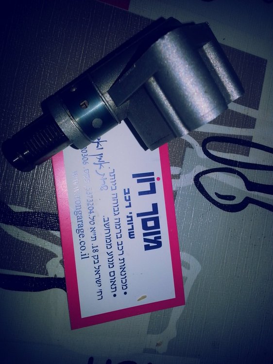

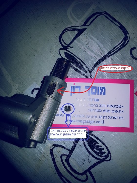

רצ"ב תמונה של הכשל במנגנון האל חוזר של שרשרת התזמון. בתמונה ניתן לראות את השבר בשיניים של המותחן. תפקידו של המנגנון המכני הוא למנוע את חזרת בוכנת המותח ושחרור השרשת בתנאים של חוסר לחץ שמן, כלומר בזמן הנעה. לכן רוב התקלות במנגנון השרשרת מתרחשות בזמן ההנעה.[ATTACH=CONFIG]406422[/ATTACH][ATTACH=CONFIG]406422[/ATTACH]
אני לא חושב שיש צורך בליווי של שמאי כי אין חילוקי דעות בנוגע לעובדות . הרכב עבר איבחון במוסך מורשה של היבואן וקיבל חשבונית שבה כתוב "קפצה שרשרת התזמון ,דרוש החלפת ראש מנוע"
