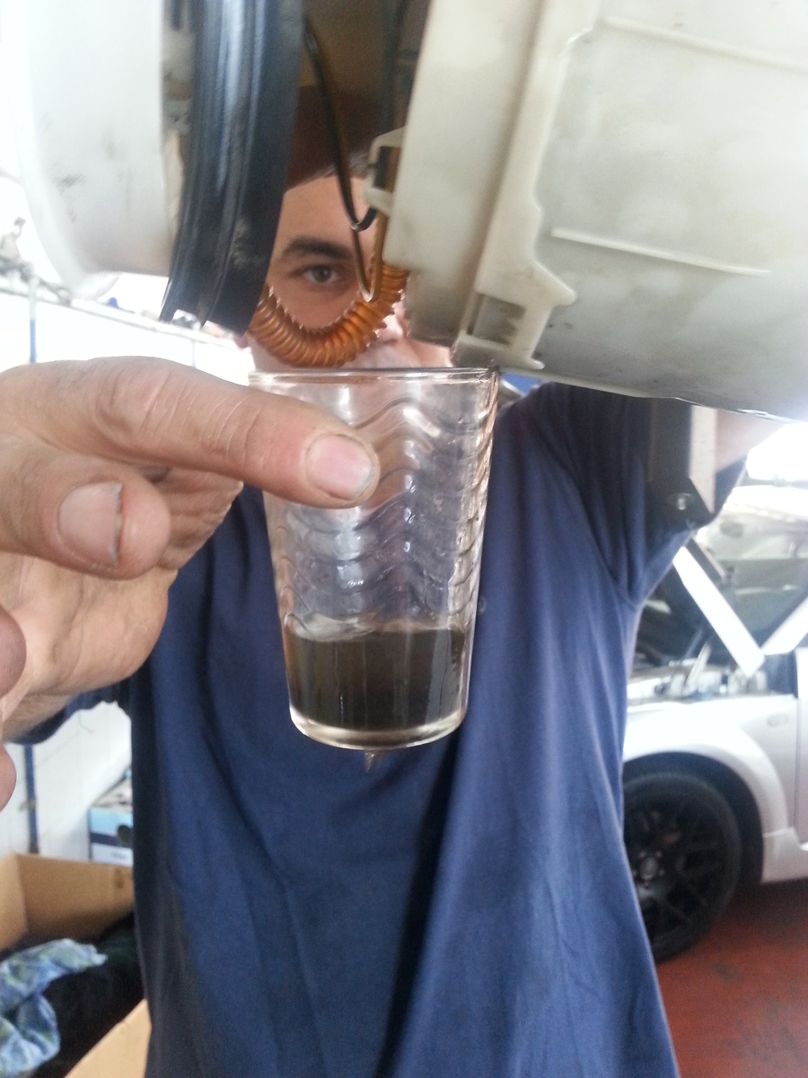

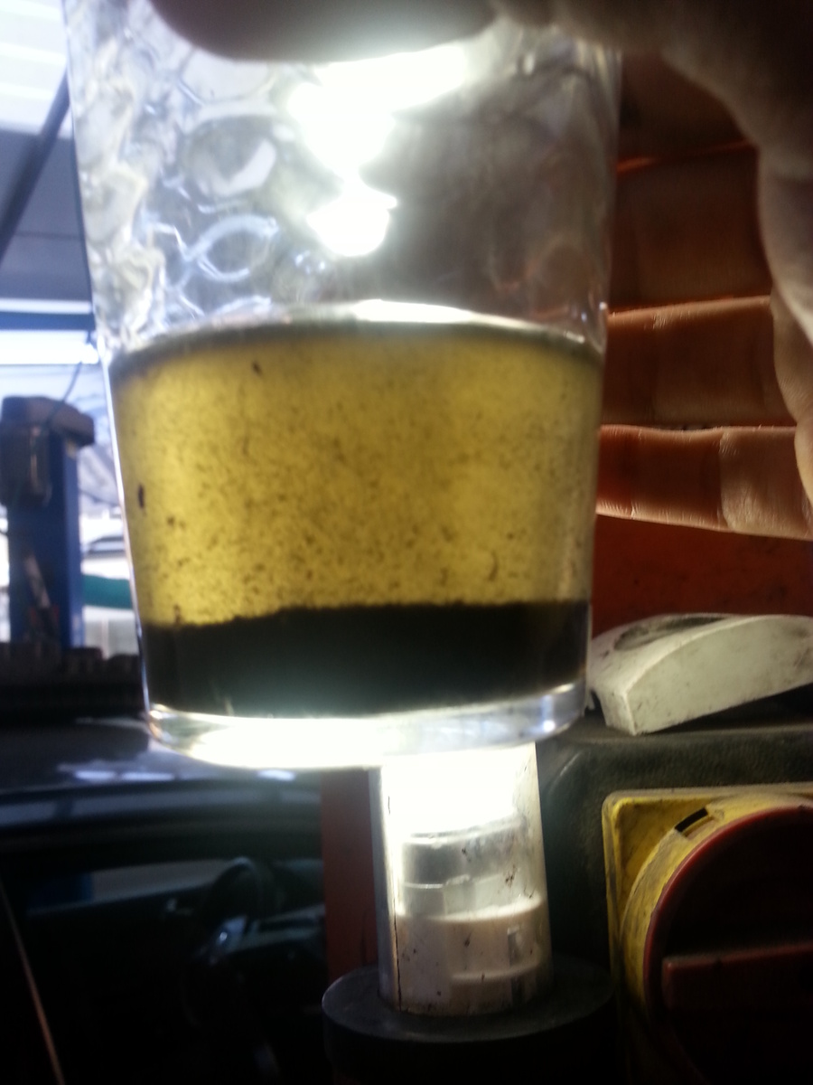

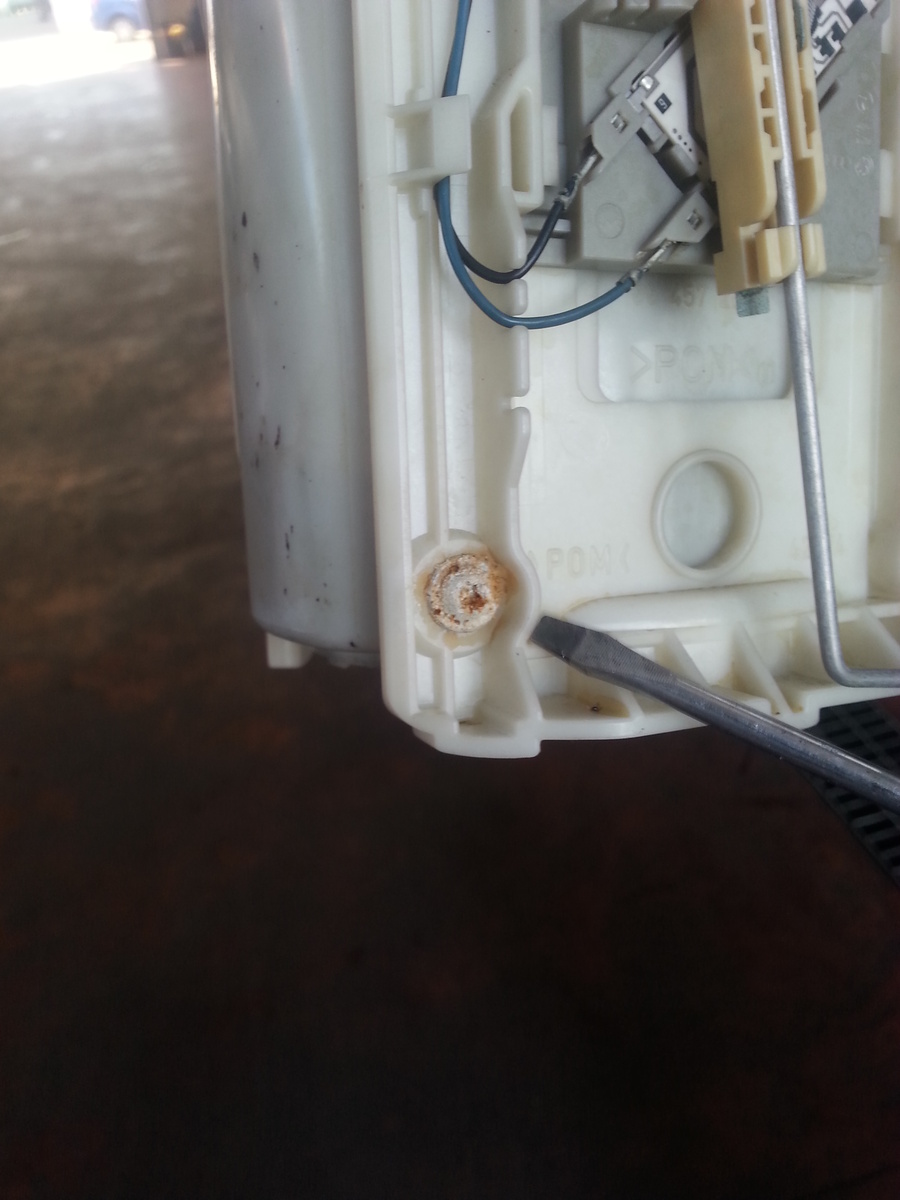

רצ"ב תמונות שצילמנו מהדלק שהוצא מהמשאבת דלק התקועה ואשר הועבר לתוך כוס זכוכית נקיה ויבשה. הדלק נראה שחור בתחילה, אך לאחר מספר שניות החלק השחור שמופיע כנקודות, שוקע לתחתית הכוס. בנוסף ניתן לראות על גבי הברגים שמותקנים על המשאבה את סימני הקורוזיה שמעידים על גורם זר בדלק. -
היום הגיע אלינו לקוח עם רכב מסוג פולו עם זיוף במנוע ותקלות של "החטאת בעירה " ארעיים בכל הצילינדרים. הלקוח התלונן על חוסר סחיבה בסלד גבוה ורעידות מהמנוע בזמן האצה. אופיר רודניצקי המאבחן שלנו יצא לסיבוב יחד עם הלקוח כאשר לפתע המנוע כבה וסירב להניע. הרכב היה מחובר למחשב וכל הנתונים מהחיישנים נראים תקינים, נבדקה משאבת הדלק והסתבר שהמשאבה אינה עובדת. הרכב נגרר למוסך, ובעת פרוק המשאבה התברר ששכבת הדלק התחתונה הינה בעצם משקע שחור חום מזוהם מלא בחלקיקים שחורים שנראים כמו גומי גרוס, הפכתי את המשאבה והיא היתה מלאה באותו הנוזל. גוף המשאבה היה בצבע אפור לא אופייני וברגי המתכת של המצוף נראו אכולים מקורוזיה, זה מעולם לא קורה בתנאים רגילים. . הסתבר שהלקוח מתדלק בשתי תחנות קבועות בתל אביב כאשר התדלוק האחרון היה אתמול באחת מהם, מיכל מלא. הלקוח התקשר מיד למוקד השרות של אותה הרשת ושם נאמר לו שלא ידועה להם שום בעיה עם אותה תחנה ובכלל באותו אזור ושהם לא קבלו שום תלונה. אמרתי לו ללכת מיד לתחנה ולנסות להבין מה קרה. אני מריח שהולכים להתנער מאחריות כאן ולכן השאלה שלי אליכם חברים יקרים ,האם מישהו נתקל בתופעות דומות או בנזק במשאבת הדלק בימים האחרונים לאחר תדלוק בתל אביב .
