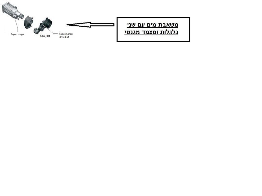

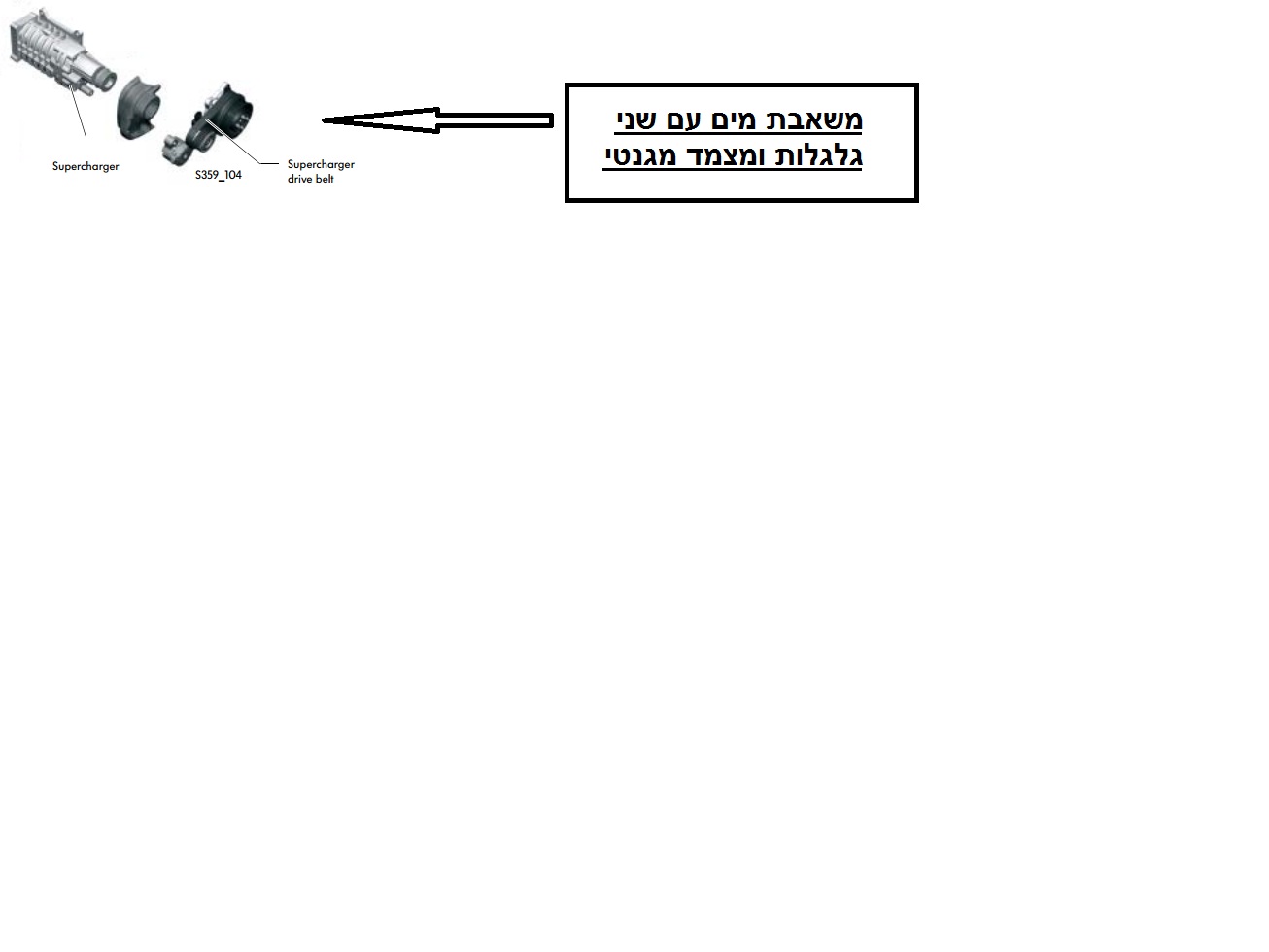

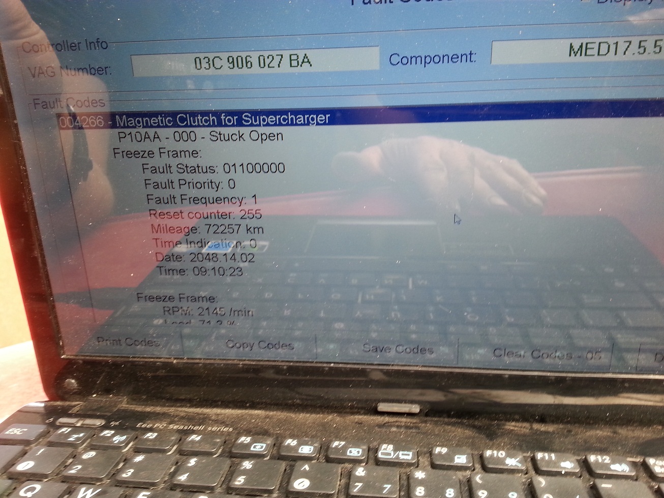

  7. משאבת המים מורכבת משתי גלגלות ושתי רצועות. הגלגלת המניע את משאבת המים היא הגלגלת של רצועת האביזרים והגלגלת השנייה מחוברת אליה דרך מצמד מגנטי. כאשר מערכת הבקרה מזהה שישנו צורך להפעיל את מגדש העל, אז היא נותנת אות לחבר את המצמד המגנטי, דבר אשר מניע את הרצועה של מגדש העל וגורם לסיבובו. מגדש העל עובד בהרמוניה עם הטורבו עד ל3500 סל"ד, בהתאם לדרישת מערכת הפיקוד, על מנת לבנות לחץ גדישה גבוה וזמין גם בסל"דים נמוכים. מעבר ל3500 סל"ד הטורבו לוקח פיקוד יחיד על תהליך הגדישה. מכאן ניתן להבין למה מחירה הגבוה של המשאבה, שמכילה בתוכה כחלק אינטגרלי את המצמד המגנטי. ברמה האישית עליי לציין שמנוע זה מאוד מהנה לנהיגה ובעל רצועת כוח זמינה ונעימה לאורך כל תחום הסל"ד. צירפתי לכם איזה תמונה קטנה שממחישה לכם את המשאבה עם מגדש העל. בנוסף צירפתי לכם קוד תקלה של מצמד לא תקין. בברכה, אופיר רודניצקי אחראי דיאגנוסטיקה מוסך רון

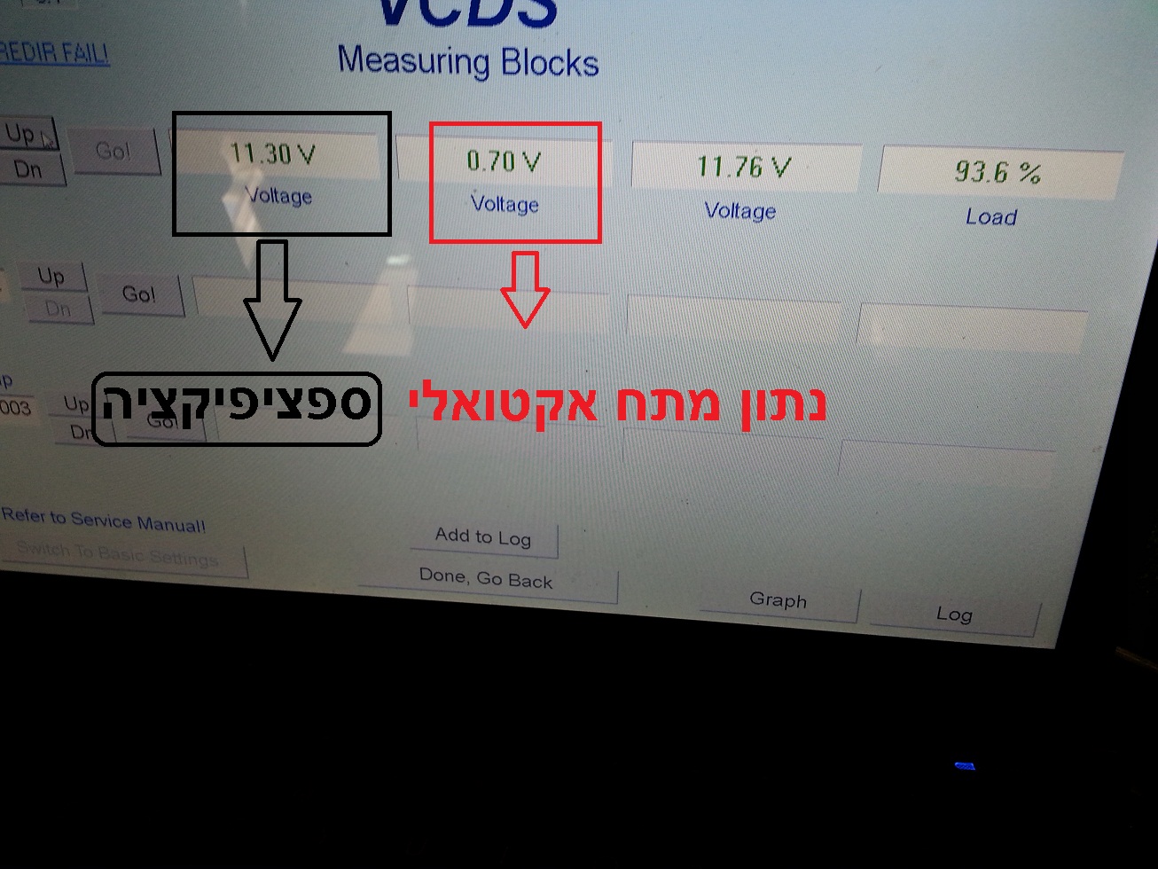

  8. רצ"ב עוד תמונה שמתארת את התקלה כאשר הספציפיקציה היא למהירות מקסימלית, בזמן שהנתון האקטואלי אינו תואם לספציפיקציה.

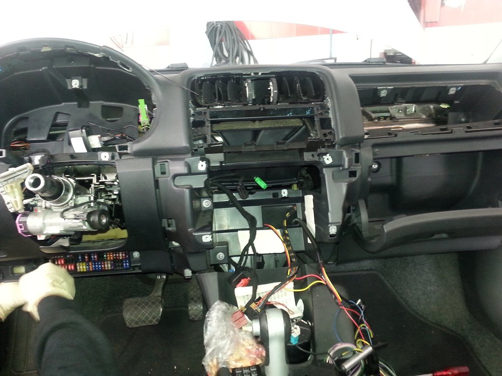

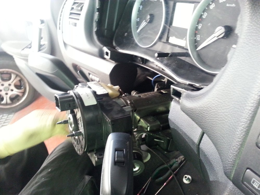

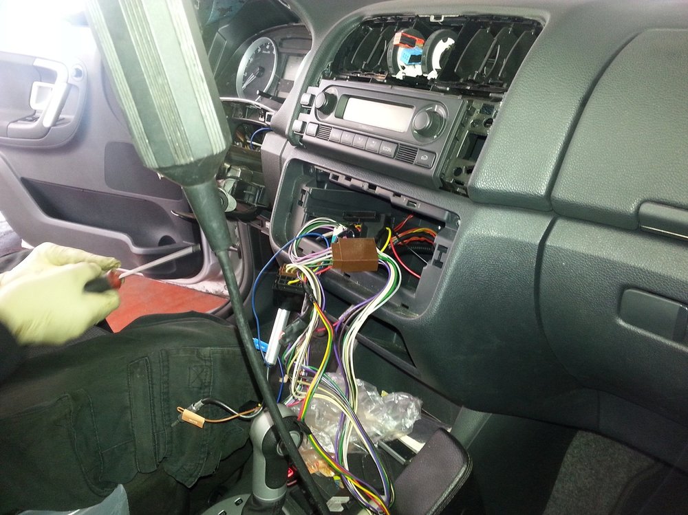

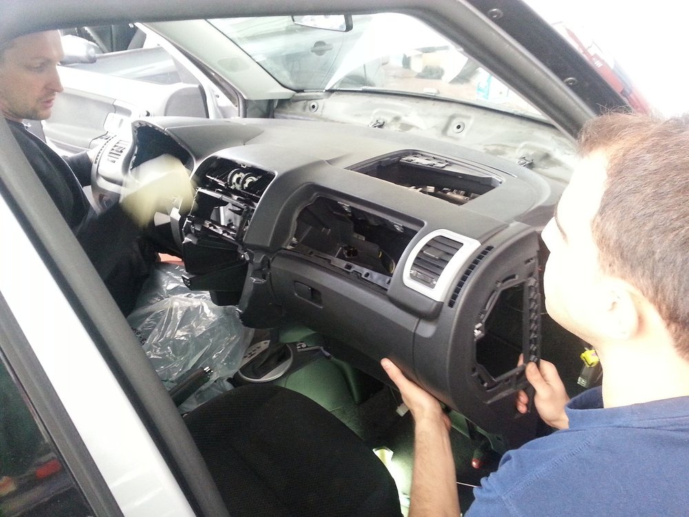

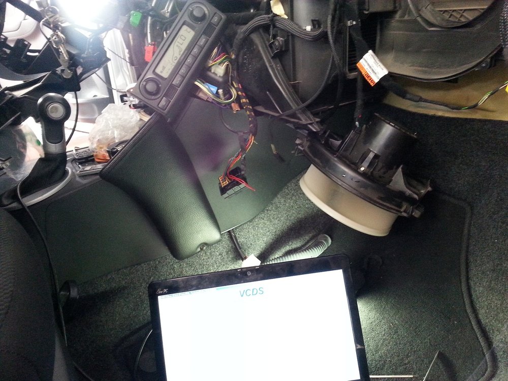

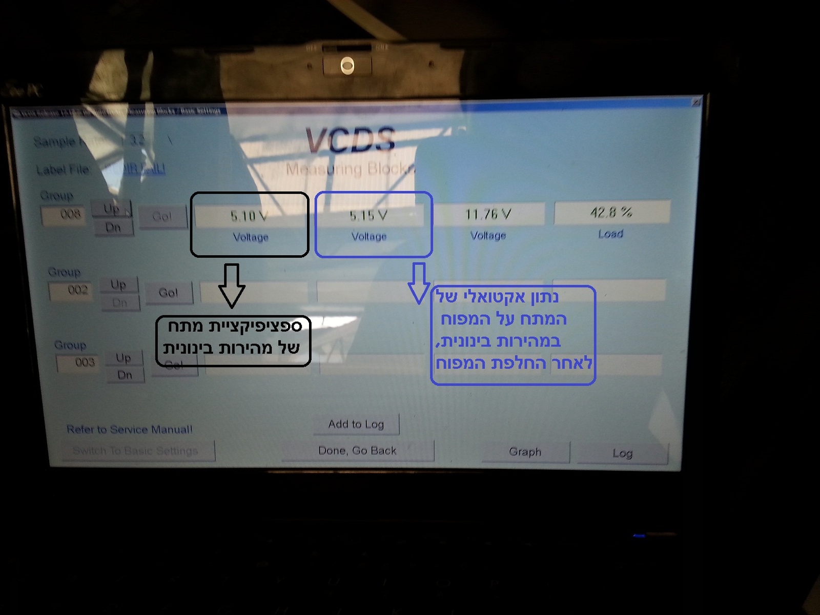

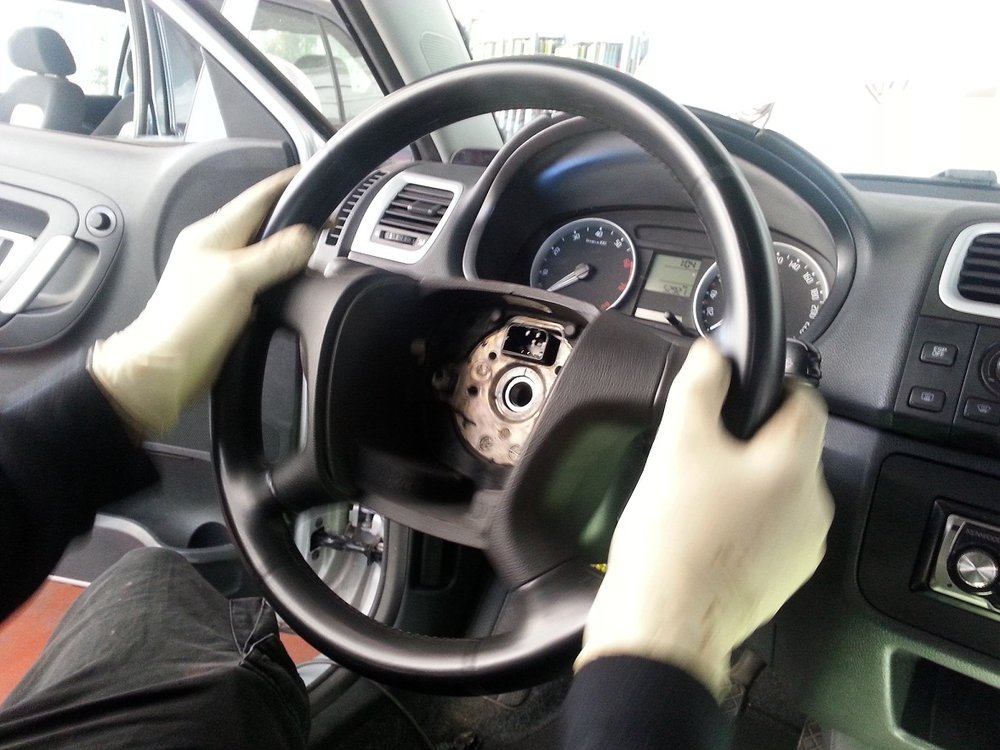

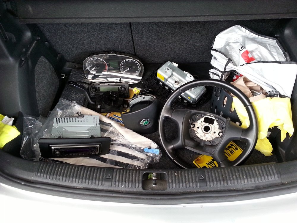

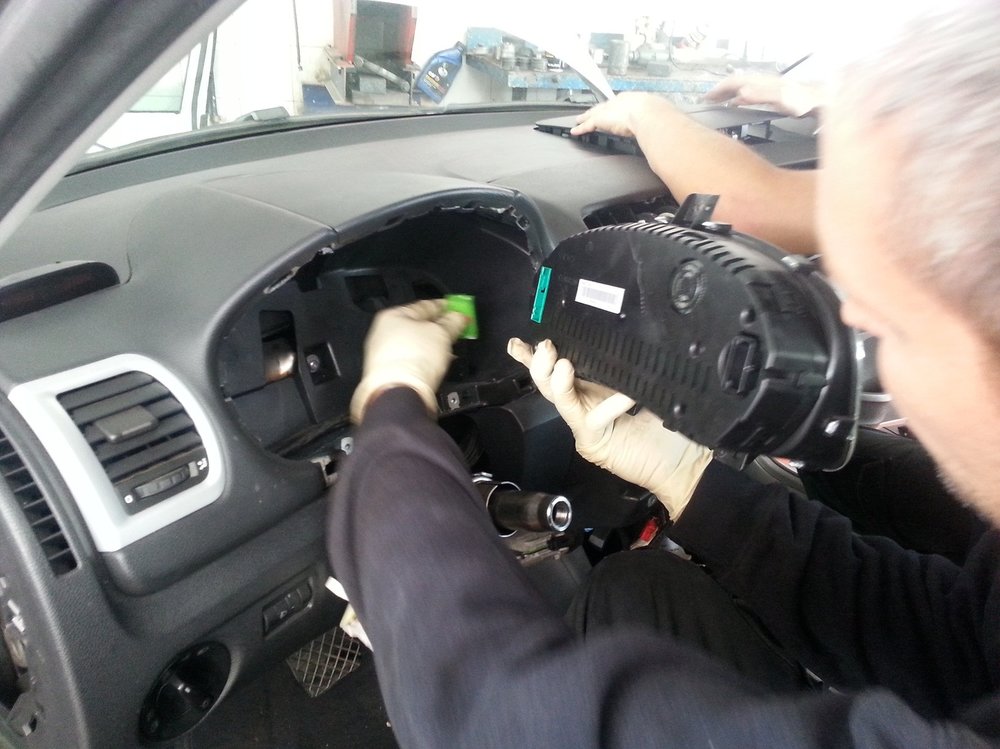

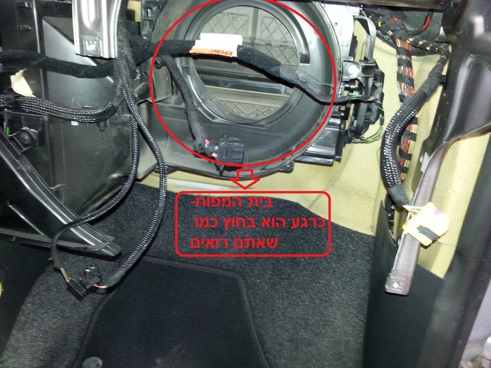

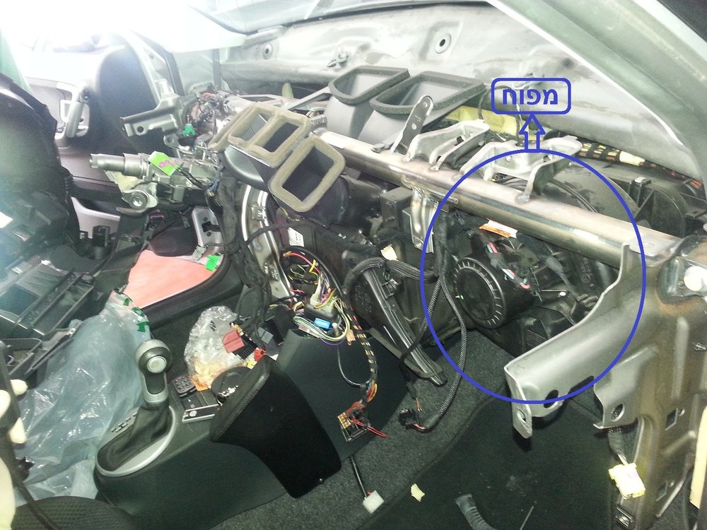

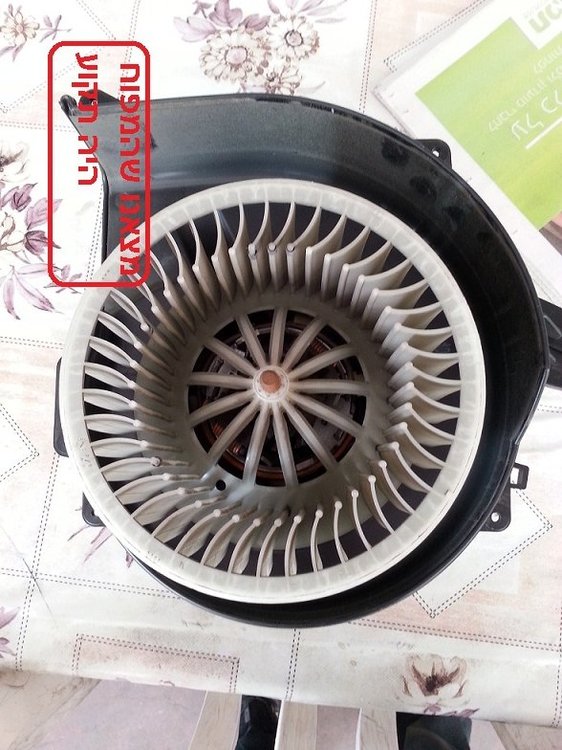

  10. רקע: אתמול בבוקר הגיע אלינו לקוחה שמחזיקה ברשותה סקודה פאביה MK2, שהתלוננה בפנינו על חוסר תפקוד של המזגן. אבחון: הבדיקה הראשונה שביצענו, היית ניסיון הפעלת המזגן. בבדיקה התגלה לנו שהמפוח אינו מגיב לשום מהירות הפעלה של בקרת האקלים. כדי להשלים את הליך הדיאגנוסטיקה, חיברנו את הסקנר שבישר לנו על קוד תקלה מספר- 01273- Fresh Air Blower V2. כדי לאמת את קוד התקלה התחברנו לבלוק המדדים ושם אכן ראינו שהמתח האקטואלי של המפוח אינו תואם לספציפיקציות בכל מהירות המפוח. בתמונה ניתן לראות את הספציפיקציית מתח של המהירות המקסימלית, כאשר המתח האקטואלי קרוב ל0 וולט. פתרון התקלה: על מנת להגיע אל המפוח ישנו צורך לפרק את כל הדשבורד, שהוא תהליך לא מאוד מורכב ביחס לדשבורדים אחרים. נדרש לפרק את ההגה, ידיות איתות עם חיישן זווית היגוי, כריות האוויר, תא כפפות עליון, לוח שעונים ,פתחי האוורור ואת הפנל המרכזי. לאחר שהמפוח היה בידנו, גילינו שהוא תקוע ולכן הוא גרם לקצר שמנע את סיבובו. חיברנו במקומו מפוח משומש ובנוסף חיברנו את יחידת הפיקוד של המזגן כאשר הדשבורד עדיין מפורק. המפוח החדש הסתובב בצורה תקינה והמתח האקטואלי שהיה על קטבי המאוורר עמד בקריטריונים של הספציפיקציות. בתמונה המצורפת ניתן לראות את התאמת ספציפיקציית המתח של המהירות הבינונית, למתח האקטואלי שעל גבי המאוורר. בברכה, אופיר רודניצקי אחראי איסוף פחי שמן- מוסך רון. וכל צוות מוסך רון
