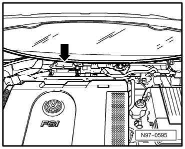

מחפש את הכספת על המחשב בגולף 2007, וגם התקנת בורר אורות
מוסך רון פרסם הודעה בנושא של Ran2me בתוך טכני, אחזקה וטיפולים
המחשב בגולף דור 5 נמצא מתחת לפלסטיק טורפדו, בדיוק מתחת למגבים. במידה ויש כספת היא מותקנת עליו. בברכה, אופיר רודניצקי -
