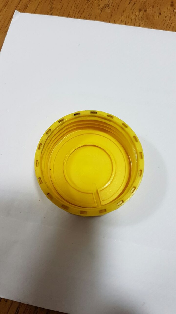

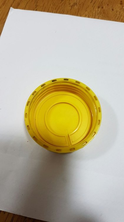

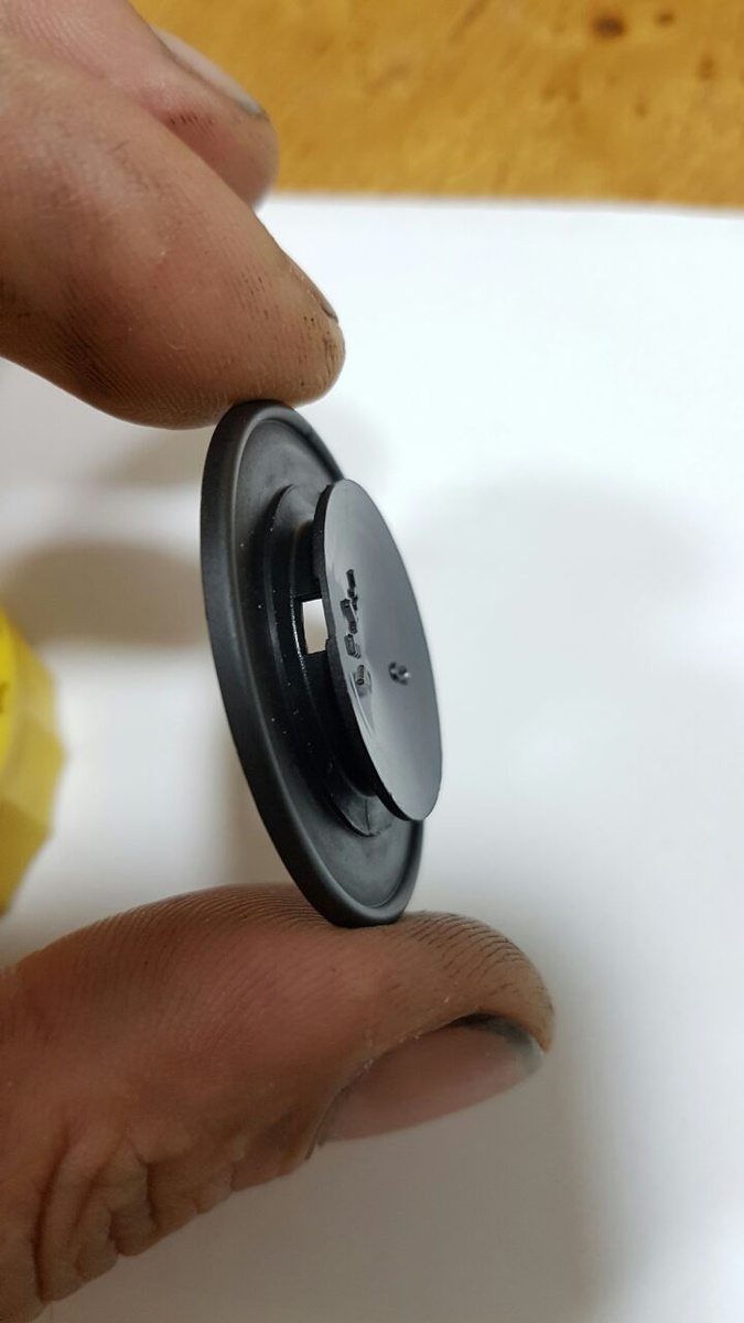

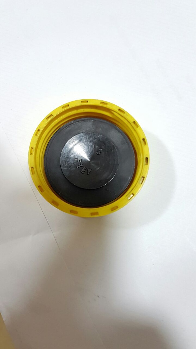

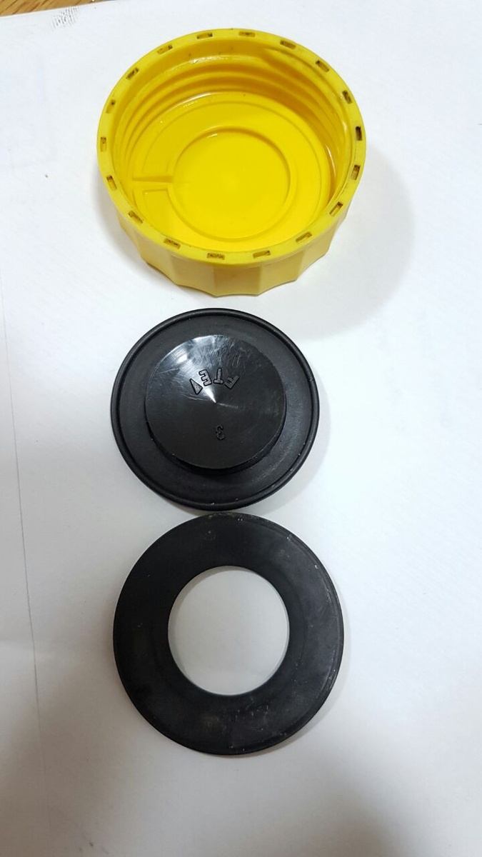

מערכת בלמים לא יכולה לתפקד ללא חריר אוורור ללחץ אטמוספרי במיכל הנוזל וזאת כמובן כדי לאפשר כניסת הנוזל למערכת הבלמים ויציאה ממנו בזמן התפשטות הנוזל במערכת הבלמים . איפה נמצא החריר ,בכל המקרים שאני מכיר החריר נמצא בפקק המילוי והוא גם נמצא באותו הפקק שבוקי צילם והעלה כאן . לכאורה נראה פקק תמים אך לא כך ,יש בו טריק כי אם תשימו לב הגומיה נמצאת בהיקף ובמרכז פלסטיק שחור קטן ,בפלסטיק הזה יש שלושה חרירים שמעבר האויר דרכם אל בסיס המכסה ששם תעלה קטנה שמאפשרת לאויר לעבור מתחת לגומיה ודרך ההברגה החוצה . כלומר המיכל נושם דרך ההברגה שגם היא מתוכננת במיוחד כך שיש חופש בין שיני ההברגה כדי לאפשר את מעבר האויר . אני כבר מעלה תמונות שתוכלו להבין . -
