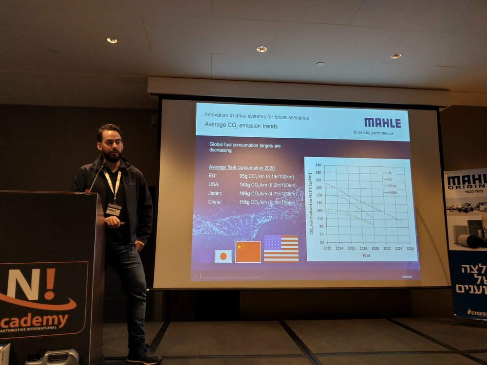

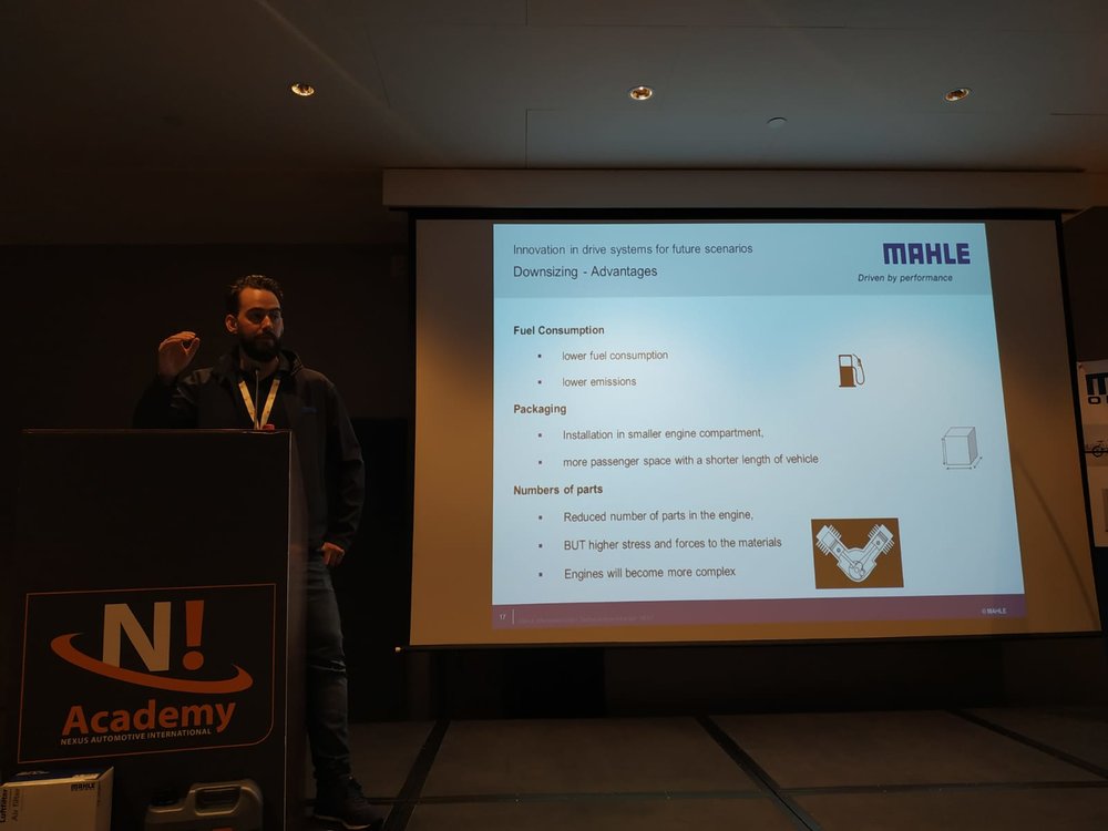

  13. רבים חושבים שמנועי הדיזל נפסלים בשל פליטת חלקיקים מסוכנים אך זה לא נכון כי מאז שמותקן לוכד חלקיקים הם אינם פולטים עוד חלקיקים . הבעיה העיקרית שמציב מנוע הדיזל היא פליטת תחמוצת החנקן והאתגר הוא להביא אותם אל מתחת לגבולות המותר לא רק על עמדת הבדיקה . מהנדסים הצליחו להביא את מנועי הדיזל שבפיתוח לערכים ממוצעים של 13 מיליגרם תחמוצת החנקן לקילומטר שזה בערך עשירית מהתקן הקבוע בחוק שיכנס לתוקף באירופה כולל ישראל ב 2020 . דרך אגב אחד החידושים של חברת MAHLE בהקשר הזה ובהקשר מיזעור המנועים שהחברה מובילה הוא החזרה לבוכנות פלדה שמסוגלות לעמוד בעומסים הקיצוניים של מנועי הדיזל החדשים שפותחו וכבר נוסעים ברכבים בעלי מנוע דיזל של מס יצרנים. אחד החסרונות הבולטים של בוכנת פלדה הוא כמובן המשקל הגבוה יותר אך מאחר והחומר עצמו חזק יותר אז ניתן להפחית את עובי הבוכנה ואת אורכה כך שבסיכומו של דבר המשקל הכולל נשאר דומה . יתרונות בוכנת הפלדה לעומת זאת הם רבים כגון התפשטות טרמית פחותה (חיסרון גדול בבוכנות אלומיניום) שמאפשרת מרווח בוכנה צילינדר קטן הרבה יותר מה שמאפשר התאמה יותר טובה גם כשהמנוע קר שזה אומר פחות פליטת מזהמים. חוזק הברזל מאפשר לקצר את אורך הבוכנה ב 30/40 אחוז מה שמאפשר טלטל ארוך יותר שזה יתרון מאחר וזוית הטלטל בוכנה יורדת ובכך פוחת החיכוך בדופן הצילינדר ,פחות חיכוך פחות חום יותר יעילות . אם נשארים עם טלטל קצר כמו בבוכנת האלומיניום אז ניתן להפחית בכמה סנטימטרים מכובדים את גובה המנוע . כששאלתי את מהנדס MAHLE בארוחת הערב למה בכל זאת בוכנות הברזל לא נפוצות יותר הוא אמר שהסיבה הינה עליות יצור גבוהות כגון נקודת ההתכה של המתכת שמחייבת השקעה של יותר אנרגיה וכלי העיבוד והחריטה יקרים יותר .

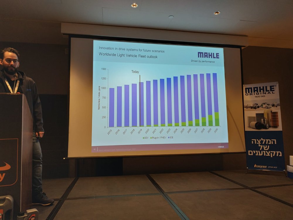

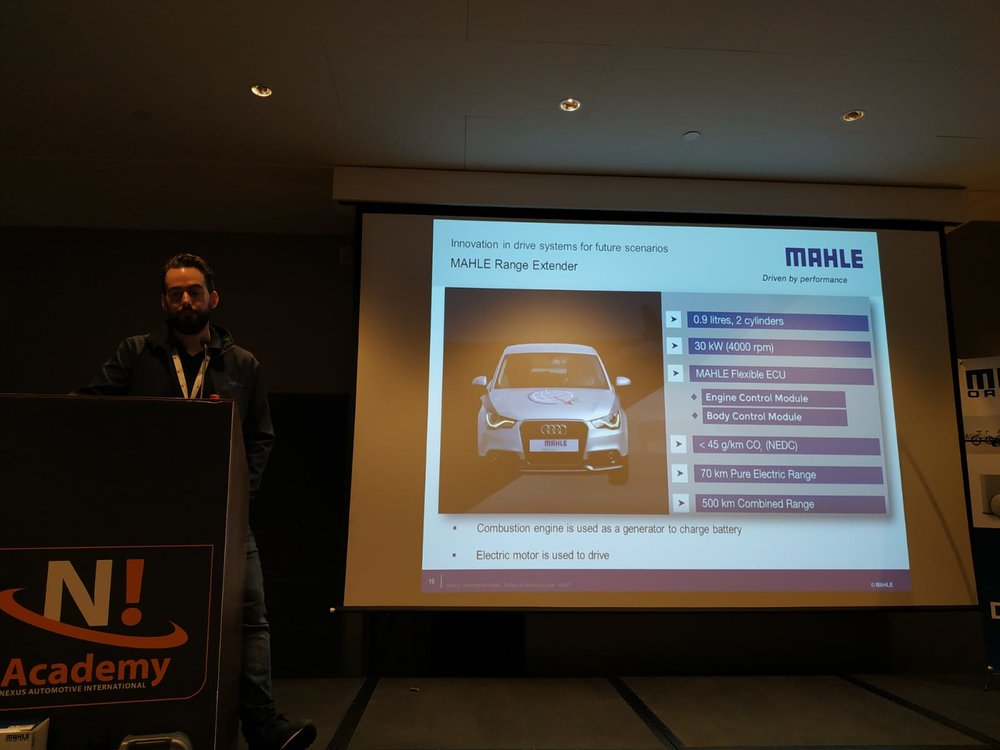

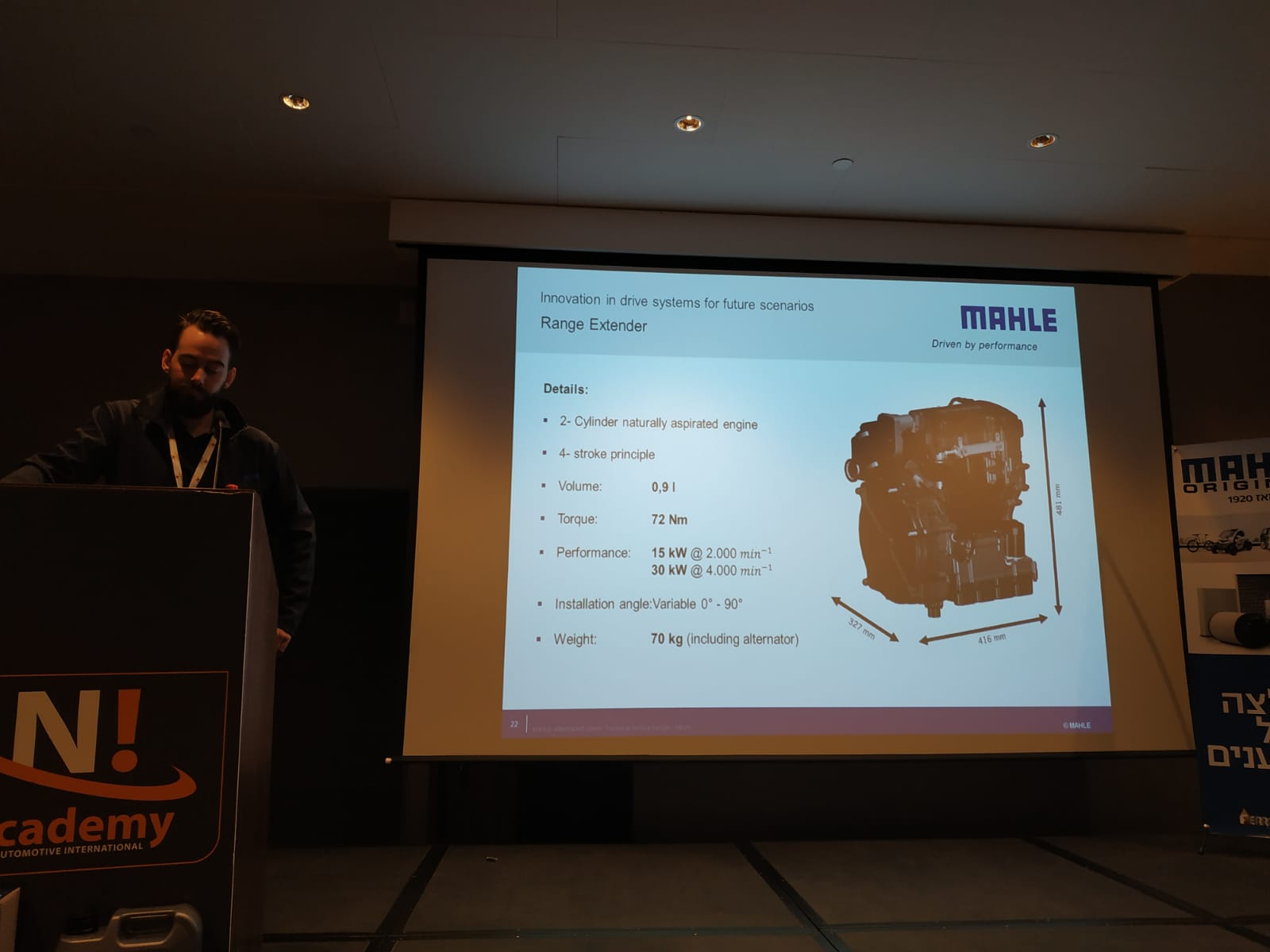

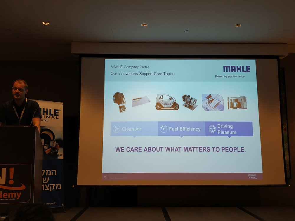

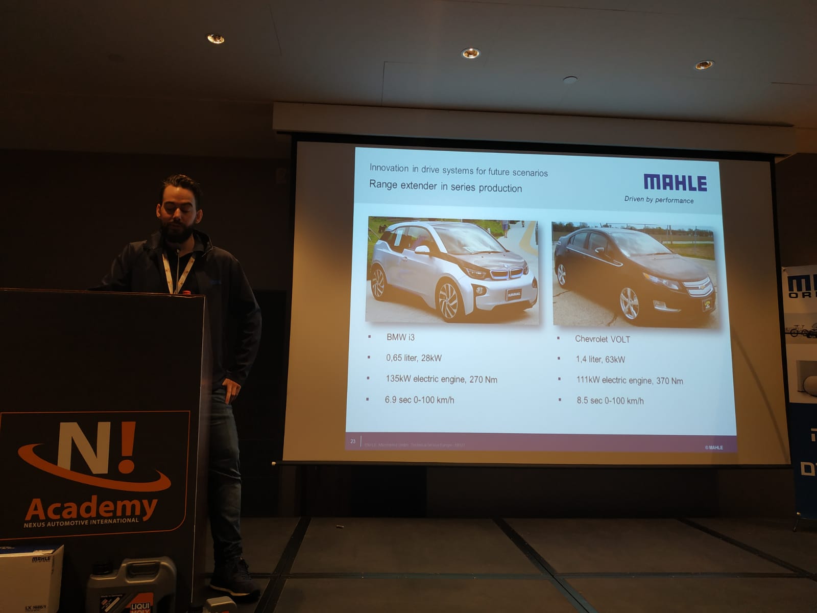

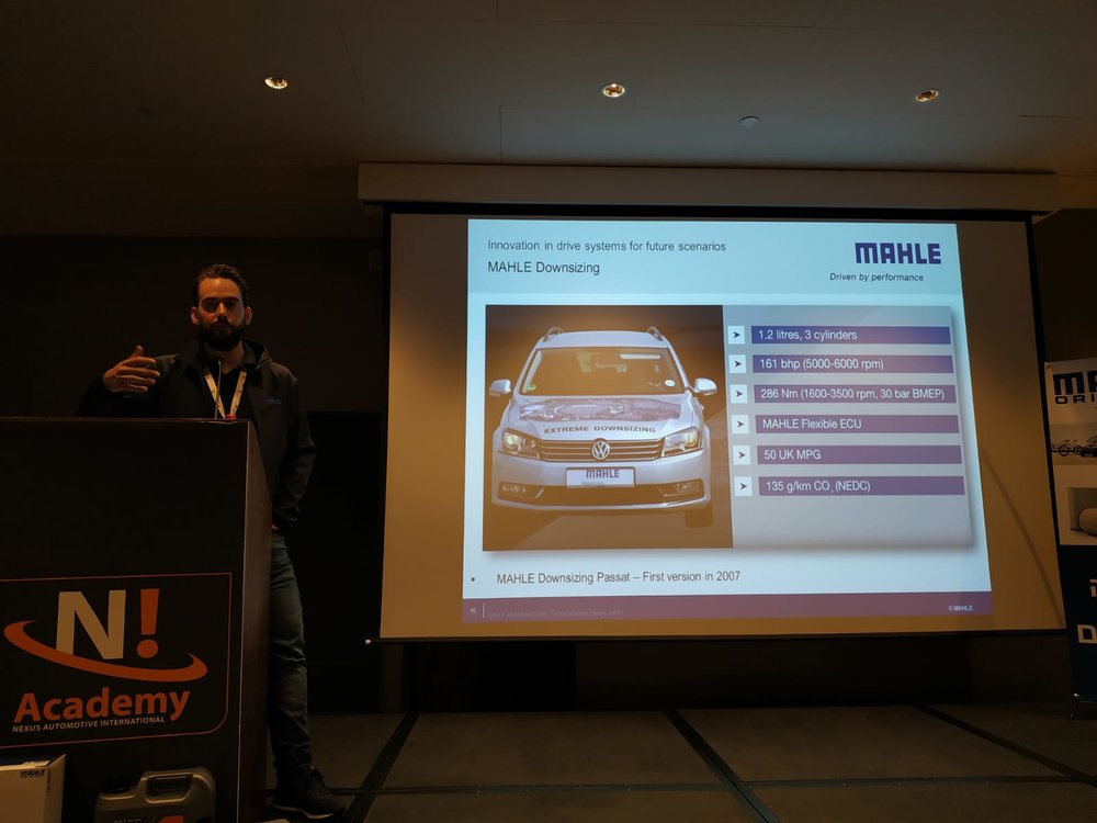

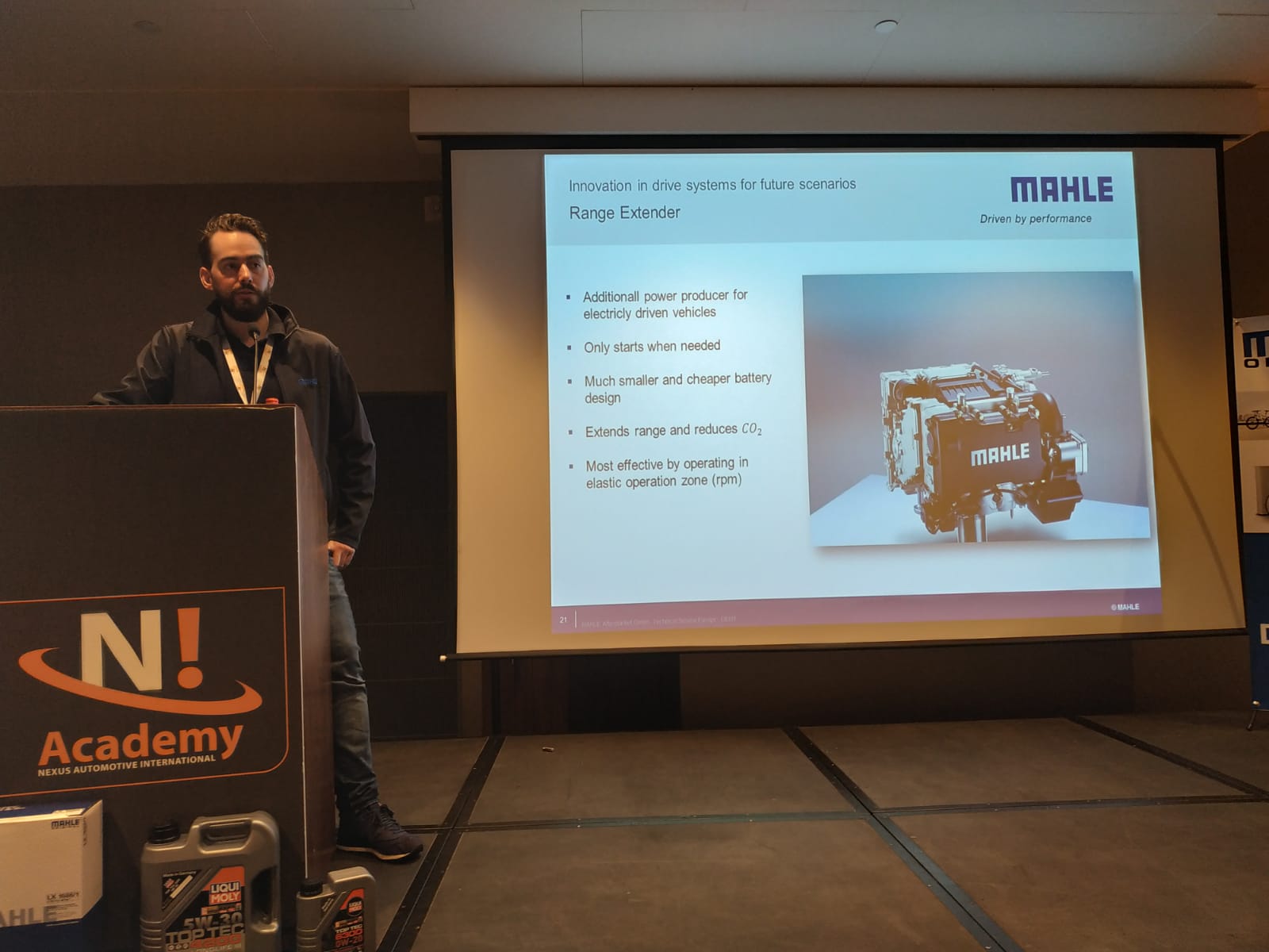

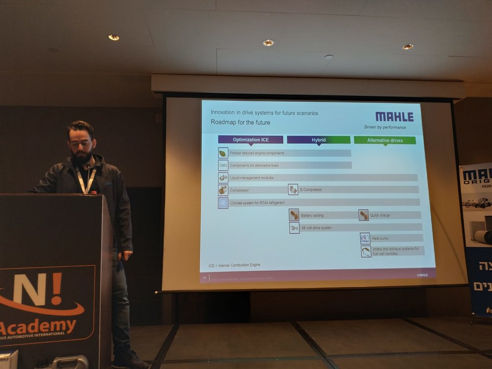

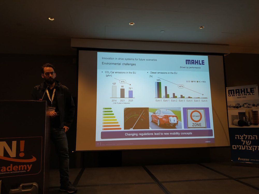

  14. ערב טוב לחברי הפורום ולמנהלים. את הבוקר התחלנו עם הרצאה מרתקת של מר jan reichenbach מנהל טכני בחברת mahle ענף הרכב אומר jan נמצא בעיצומה של מהפכה שתכליתה הקטנת המזהמים הנפלטים מכלי הרכב והקטנת צריכת הדלק. החברה הזאת שהתחילה כיצרנית של בוכנות וחלקי מנוע ובהמשך נכנסה לתחום הסינון רואה את המגמות שבתחום ושואפת להוביל אותם ולכן בשנים האחרונות היא רכשה מס חברות מובילות בתחומם מה שמאפשר לה ראיה כוללת של כלי הרכב והשתלבות בכל חלקי הפיתוח של כל רכב חדש. לפי התחזיות של החברה מנועי שריפה פנימית (ice ) הולכים להישאר איתנו עוד הרבה שנים אך אלו יעברו אופטימיזציה לשיפור היעילות והפליטה. לדוגמא פרוייקט "מזעור מנועים" ללא פגיעה בביצועים שמובילה החברה בשיתוף עם יצרני הרכב כבר עכשיו משפיע על כל התעשיה שכן צמצום מנוע ב 35 אחוז מפחיתה את צריכת הדלק ב25 אחוז. החברה מפתחת מערכות " מגדיל טווח" שהיא בעצם קוביית " מנוע גנרטור" שניתן להתקין בכל מקום ברכב ותפקידו להטעין את המצברים שמספקים את האנרגיה למנועים החשמליים שמניעים את הרכב. החברה מבצעת פיתוח מלא של מנועי דלק חלופיים ופעילויות מחקר מתקדמות עם שימוש במנוע בסיס לצורכי השוואה. אני מצרף כאן כמה שקפים מעניינים שצלמתי מהמצגת אתם מוזמנים לשאול שאלות כי מדובר בהרבה חומר שניתן להרחיב עליו.

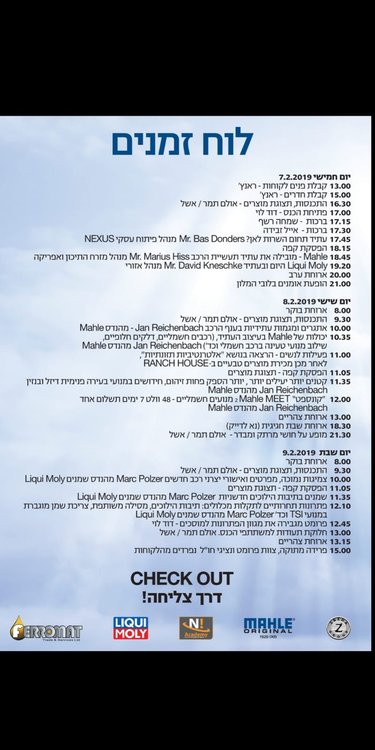

  17. שלום לחברי הפורום ולמנהלים, כידוע לרובכם ענף הרכב עומד לפני כמה שינויים מרכזיים: 1. בינה המלאכותית ונהיגה אוטונומית משתלטת על התחבורה במטרה לצמצם את תאונות הדרכים. 2. ישנה התקדמות מדהימה במנועי בעירה והנעה חשמלית במטרה להפחית את זיהום האוויר. הוזמנתי לכנס "מקצוענים למקצוענים" שימשך 3 ימים אל תוך סוף השבוע הזה, יחד עם עוד 60 בעלי מוסכים במלון ישרוטל בים המלח. הכנס אורגן ע"י פרומט (Ferromat) יבואנית של MAHLE ו- Liquy Moly ומוזמנים אליו לקוחות פרומט שהם בעיקר כל המוסכים שמשתמשים במסננים והשמנים של שתי החברות הענקיות הללו. נושאי הכנס: 1. הנעות אלטרנטיביות, דגש להנעה חשמלית. 2. הפחתת חיכוך מנוע והפחתת צמיגות השמן (0W8) לכנס הוזמנו 5 מרצים מחו"ל: מהנדסי פיתוח מחברת MAHLE שאותה ביקרתי בקיץ האחרון ומהנדסים מחברת השמנים והתוספים Liquy Moly. מצרף את לוח הזמנים של הכנס ונושאי ההרצאות. מבטיח לעדכן אתכם, רון
