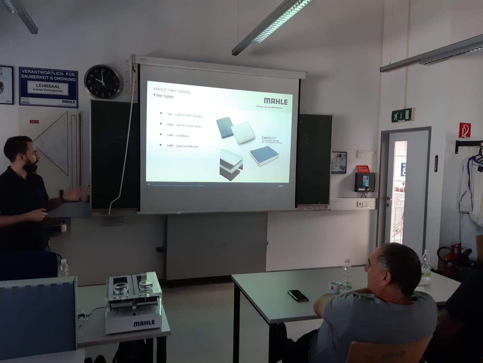

מצטער אביב לא שמתי לב לשאלה בנושא מסנני המזגן . באמת קיבלנו הרצאה של כשעה בנושא מאחד המהנדסים שאחראי לתחום בחברת mahle אז נתחיל בזה שנקרא לו בשמו מסנן תא נוסעים (cabin filter)משום שעיקר התפקיד של של המסנן זה לשמור על בריאות הנוסעים ברכב ובנוסף לשמור על ניקיון המעבה ,המפוח וכדומה. לא מזמן המשרד לאיכות הסביבה יצא בפרסום נגד רכבי הדיזל המזהמים וציין שכ 1100 איש מתים מידי שנה כתוצאה מזיהום אויר של מכוניות . לדעתי המספר גבוה יותר אך המשרד כנראה לא רוצה ליצור פניקה . זה כשלעצמו מספר גבוה שמחייב לנקוט במשנה זהירות . אותו מהנדס של חברת mahle ציין בפנינו שבבדיקות שנערכו באירופה נמצא שהנוסעים ברכב חשופים לזיהום שגבוה פי שש מאדם שהולך לצידם על המדרכה ,זה נתון מדהים שלא ידעתי אותו שתא הנוסעים הוא מלכודת רעלים יעילה. עובדה מעניינת נוספת היא שבשעה אחת נכנסים לרכב כ 100.000 ליטר של אויר והגזים המזהמים אם לא עוברים סינון איכותי שוקעים בחלל תא הנוסעים ומצטברים . מנהג נפוץ אצל הישראלי המצוי זה להקפיד על מסנן שמן הכי איכותי ויקר ולזלזל במסנן האויר ובמיוחד במסנן תא הנוסעים .לטעמי אין איוולת גדולה מזו והתשובה שאני נותן ללקוח במקרה הזה היא"על בריאות המנוע אתה מקפיד ועל בריאות ילדיך לא ??" . לחברת mahle שלושה סוגים של מסנני תא נוסעים (מזגן) לרכב . מסנן תא נוסעים מסדרת LA מספק הגנה מפני אבק,פיח,עלים וחלקקים גדולים . מסנן תא נוסעים מסדרת LAK מסנן פחמי שבנוסף לתכונות של הLA מפחית פיח יעיל יותר וגם ריחות ואוזון מסנן תא נוסעים מסדרתLAO מסנן מדגם חדש שמיועד לסובלים מאלרגיות ובנוסף לתכונות של של LA ו LAK מונע גם ניחוחות הלא שייכים לרכב כגון פריחה ,אבק צמחים,עובש,בקטריות,הגנה מפני פיח וטיהור חלקיקים ובנוסף מפחית ב 90 אחוז את ה NO2 . -

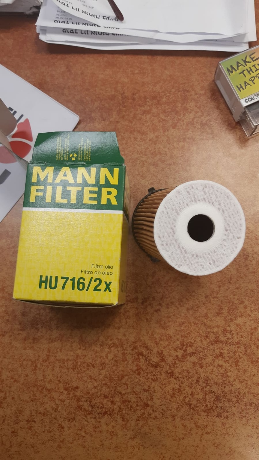

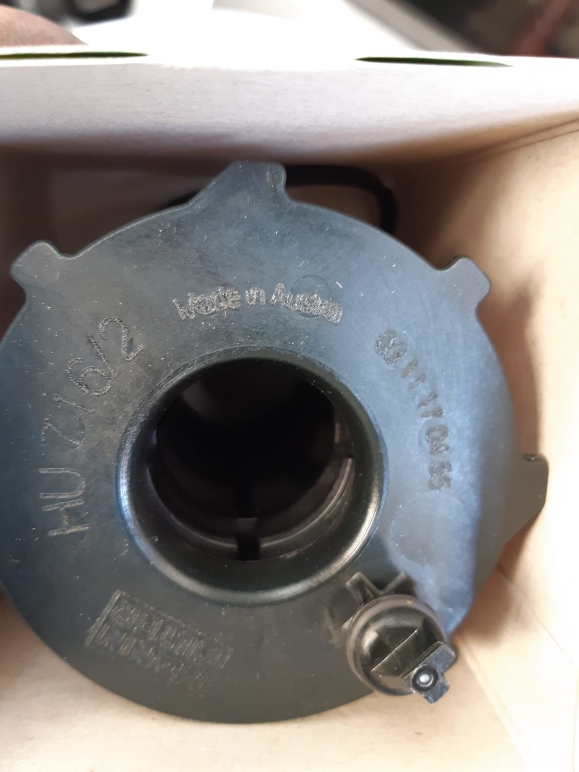

אתה צודק, זה אותו שטאנץ בדיוק מכיוון ש MANN קונה את המסנן הזה מ MAHLE כי הוא מוגן בפטנט. שים לב: made in Austria - מיוצר במפעל שהייתי בו בסנט מיכאל. יצרן המסנן המקורי ברכב הזה הוא MAHLE. במקרה זה, שילמת פער תיווך מיותר ל MANN כי MAHLE זולים יותר. -

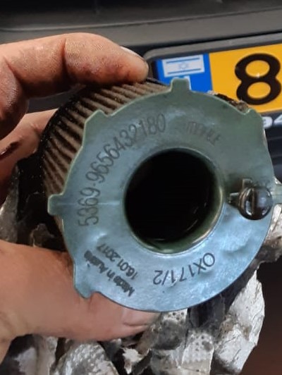

כאן ההסבר על מסנן השמן שנתקלת בו ,מסנן שמן אקו מטיפוס ox וגם הטיפ שנותנים ב mahle כיצד יש להתקין אותו . אני אישית מכבד מאד את המאמצים שלהם לייצר מוצר איכותי יותר מבחינת אטימה אפילו שלקוחות מסויימים יפסלו את המסנן הזה פשוט מחוסר ידע כפי שציין דניאל . Technical Messenger OX filter with fleece end cap (2).pdf -

נפלת כאן על נקודה מצויינת שמראה את ההקפדה של היצרן הזה על שלמות ואיכות הסינון כאשר טבעת הלבד הלבנה שבתחתית המסנן היא בעלת קוטר פנימי קטן מעט וזאת כדי לייצר התאמה מושלמת בין המסנן לבית המסנן ובכך להבטיח את ההפרדה בין הצד הנקי לצד המלוכלך של בית המסנן . כדי להכניס את המסנן יש לטבול את טבעת הלבד בשמן למס שניות ואז הוא יכנס בקלות יחסית . הנקודה הזאת היא פיתוח של חברת mahle שמוגנת בפטנט והיא מופיע בכל סדרת מסנני אקו של היצרן . "אקו" מהמילה אקולוגי מתייחס לכל המסננים ללא מבנה פח חיצוני מאחר ואת אלו קל יותר למחזר . -

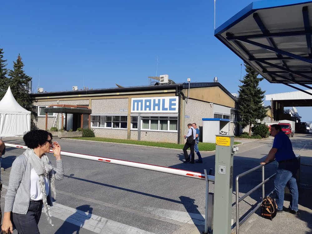

שלום רב לכל חברי הפורום והמנהלים. אתמול בבוקר יצאנו מהמלון ונסענו למפעל של mahle בעיירה סנט מיכאל. המפעל בעיר זו הוא אחד מ-170 המפעלים שלהם בעולם והוא מפעל המסננים הגדול ביותר באירופה למסננים. במפעל מועסקים כ-2600 עובדים. המפעל הוקם ב 1969 בתור בית מלאכה קטן והתפתח להיות המעסיק הגדול באיזור. מארחינו הדגישו כי לאחר איזור מסוים יילקחו הטלפונים מאיתנו וזאת כדי למנוע צילומים במקומות החושפים סודות טכנולוגיים ולכן לא יכולתי לצלם מעבר למה שהרשו לי. הובילו אותנו לאורך שלושה פסי יצור מההתחלה ועד הסוף כאשר בפס יצור מסנני שמן לדוגמא ראינו את גלילי המתכת וגלילי הנייר באיזור חומרי הגלם כאשר הם נכנסים לסדרת מכונות ובסוף התהליך יוצא מסנן שמן מושלם וצבוע ואז נכנס למכונה לבדיקת אטימות של 15 שניות בסיום הבדיקה המסנן נכנס למדפסת גדולה ומקבל חותמת של אחד מיצרני הרכב השונים. במו עינינו ראינו מותגים כגון סוזוקי רנו מרצדס פולקסווגן ובמוו. אנקדוטה קטנה בנוגע למסנן השמן: בניגוד למסנני שמן באיכות ירודה חיבור הנייר של קרב הסינון מתבצע בשיטת חיכוך אולטרה סוני ללא דבק וזאת כדי למנוע שחרור של חלקיקי דבק שעלולים לחדור למערכת השימון. בפס יצור מסנני האויר צפינו בנייר הסינון שמגיע בגלילי ענק עם מנוף ונחתך למידות המסנן הרצוי שכרגע בייצור. בתחילת התהליך הנייר שצבעו לבן בהיר עובר קיפול לצורה שכולם מכירים ולאחר הקיפול הוא נכנס לתנור מיוחד שאורכו כ 15 מטר. ביציאה מהתנור הנייר משנה צבעו לכתום כהה. הוסבר לנו שמטרת התנור הינה שיפור החוזק המבני של הנייר. בהמשך, הנייר נכנס לתוך תבנית שיוצקת את המסגרת של המסנן מחומר PU פוליאוריתן. לאחר מכן המסנן נארז ונוסע במשטח לאחד ממפעלי הרכב השונים. פס היצור השלישי שראינו זהו מתחם הפלטיק שבו מכונות ענק יוצקות חלקי פלסטיק שונים כגון: בתי מסנן שמן, בתי מסנן אויר, כונסי אויר סעפות יניקה, כיסויי מנוע עליונים ותחתונים. ביקרנו ב "חדר נקי " שבו מיוצרים מסנני סולר ובנזין כאשר בחדרים האלו לפי דרישות יצרני הרכב יש חובה לרמת ניקיון גבוה מאד יחסית לפסי ייצור כדי למנוע אבק ולכלוך בתוך המסננים .קיים גם "חדר נקי" ברמת ניקיון גבוה יותר שמייצר מסנני סולר מיוחדים . לחדר זה כמובן לא נתנו לנו להיכנס אבל צפינו בחלון בעובדי יצור עם חלוקים לבנים וכובעים מיוחדים כדי למנוע כל אפשרות של לכלוך בייצור וזאת כמובן לפי הדרישות המדוייקות של יצרן הרכב הספציפי. בנוסף, קיבלנו הרצאה מעניינת מאד של כ-שעתיים על מוצרי החברה, בקרת האיכות והתרומה שלהם לחינוך מקצועי במפעל לנערים ונערות מרחבי אוסטריה. תרגישו חופשיים לשאול שאלות. רון. -

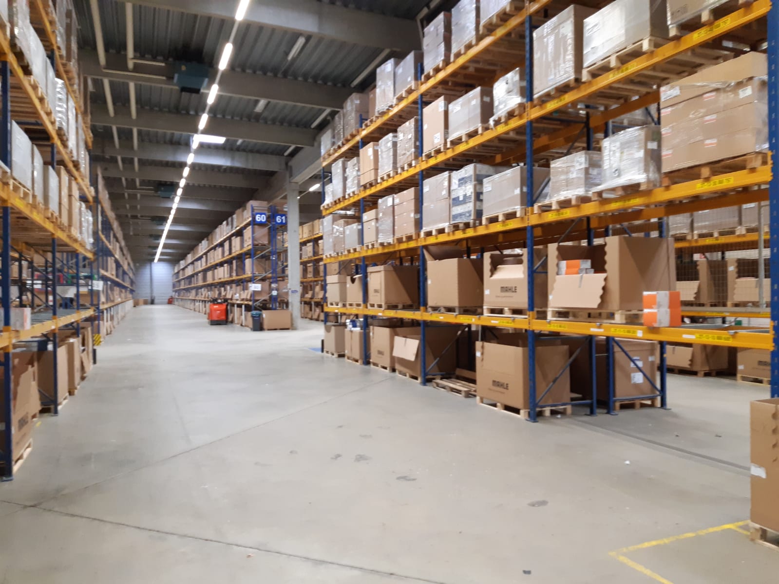

ערב טוב לחברי הפורום ולמנהלים, הבטחתי עדכון ואני מקיים. הגענו אתמול בטיסת אל-על למינכן בשעות הצהריים ופגשנו את מר וינסט וואלט שהוא המנהל הטכני של חברת mahle לאפריקה ולמזרח התיכון. יצאנו באוטובוס קבוצה של כ 20 בעלי מוסכים ומוכרים מהארץ לכיוון שטוטגרט. הגענו למלון מכובד במרכז העיר וצפינו ביחד בניצחון של צרפת. היום בבוקר יצאנו למרכז הלוגיסטי של mahle שנמצא בעיירה schorndorf כחצי שעה נסיעה משטוטגרט. קיבל אותנו במקום המנהל המרכז הלוגיסטי מר אלכסנדר ווגנר וערך לנו סיור במקום . המרכז הזה משמש להפצת כל מוצרי החברה שמגיעים ממפעלים בכל רחבי העולם לשוק האפטרמרקט בלבד. מידי יום יוצאים כ150.000 מסננים לרכב וכ 7,000 ערכות חלקי מנוע. כמו כן, מגדשי טורבו וערכות שיפוץ לטורבו. מדחסי מזגן מתנעים ואלטרנטורים. כיאה למפעל גרמני, התבקשנו להחליף את נעלינו לעלי בטיחות ואפודים זוהרים שסופקו במקום. אלכס ווגנר ציין בפנינו שמחזור המכירות של האפטרמרקט הוא כ 1 מיליארד אירו, כאשר מחזור המכירות הכולל של mahle הינו כ- 13 מיליארד אירו. אלכס הזמין אותנו לארוחת צהריים בחדר האוכל של המפעל ואכלנו יחד עם העובדים במקום. מחר ניסע לאוסטריה לעיר מיכאל למפעל של mahle כדי לראות את הייצור. מצרף כמה תמונות -
