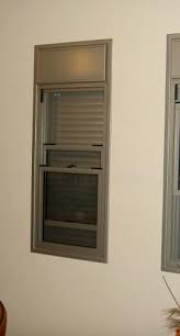

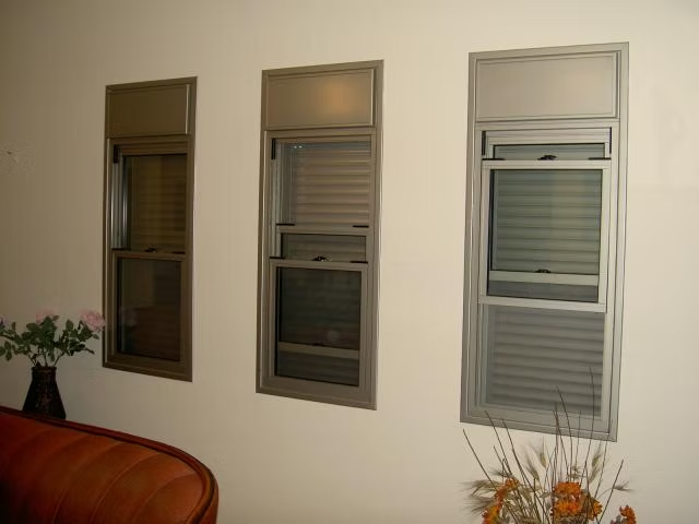

מכיר את זה מפרוייקט הבניה של השכונה שאני גר בה היום. את הבתים בשכונה בנתה חברת ״חרושת ברזל פתח תקווה״ (כבר לא קיימת) שתחום התמחותה בכלל היה מבני תעשיה . הם בנו את מה שקרוי היום פארק דניב . לשכונה בראש העין קראו גבעת דניה, על שותפות עם חברה דנית (באמת) . מכיוון שתחום ההתמחות היה תעשייתי, קבלן האינסטלציה וחלק מקבלני השלד היו עם אוריינטציה של מבנה מסחרי. החלונות בחדרים היו (ועודם) מלבניים ארוכים בחלוקה ל 3, 20% קבוע בתחתית ושתי כנפיים ״גיליוטינה״ שנפתחים ״קיפ״ לאוורור . כל אחת 40% משטח החלון. (מסוג החלונות שמתקינים בקצה מסדרון במבנה מסחרי). בזמנו ביקשתי לבצע חלוקה פנימית עם קירות גבס (תחילת עידן הגבס) וסורבתי, כי הם עבדו רק עם לוחות הרבורקס שזה היה מעין לוח אפור שנראה כמו סוג של אזבסט (מזל שלא יושם) . בוצעו קירות בלוקים. השכונה הזו הייתה הראשונה והאחרונה שהם בנו. הם לא היו בנויים להתמודד עם 80 דיירים שונים לאורך זמן.
