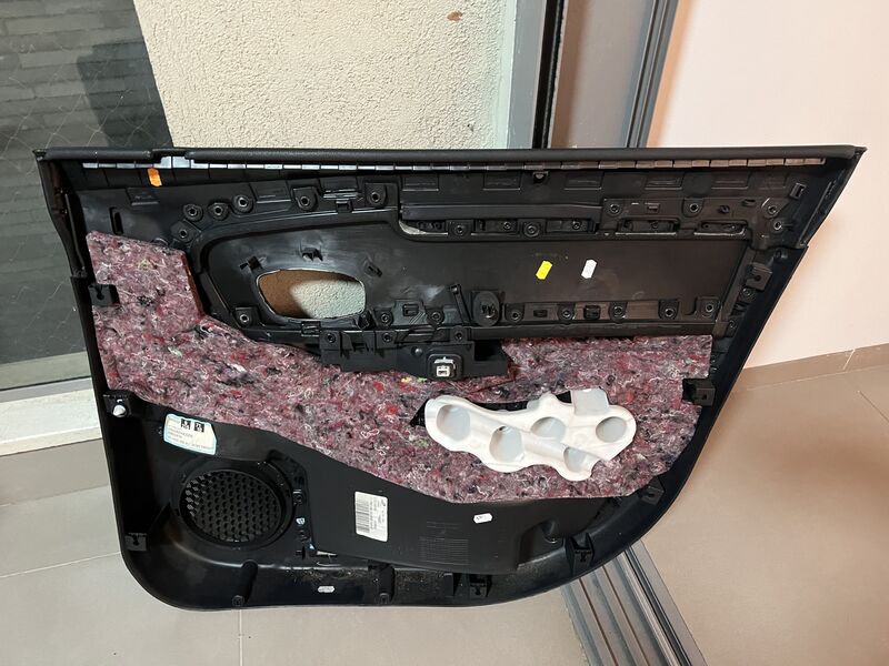

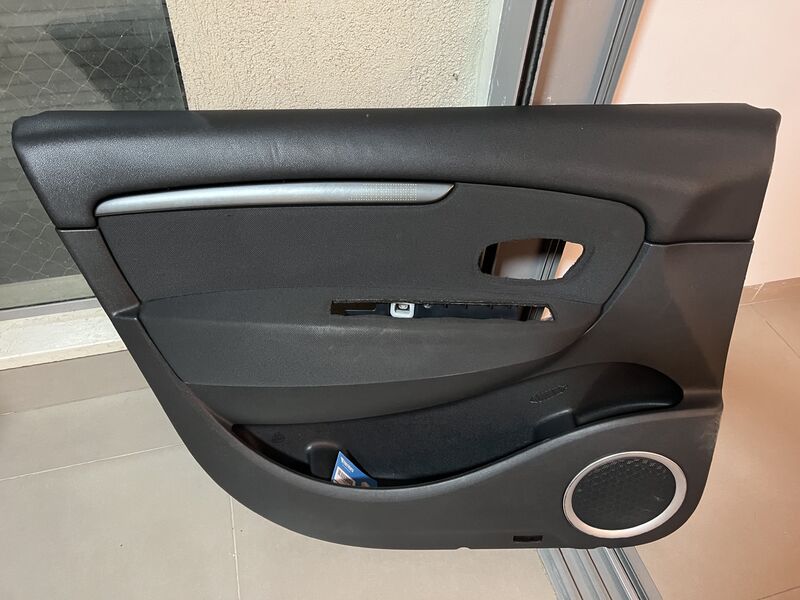

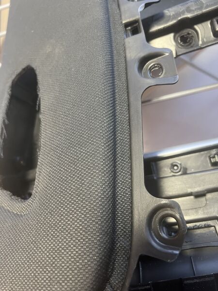

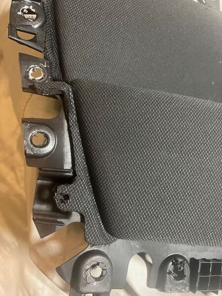

    טוב, אז אחרי מחקר מעמיק על דיפון הדלת החלופי שקניתי, המסקנה שלי היא חד משמעית: אין אפשרות מעשית, לפחות לא בכלים שמצויים בידי, לפרק את דיפון הדלת לחלקים, לרפד את החלקים שדורשים ריפוד בנפרד, ולהרכיב את הדיפון בחזרה. החלקים השונים שמרכיבים את דיפון הדלת מתחברים בהלחמות פלאסטיק, וכדי שלא יהיה משעמם, חלקן עגולות וחלקן מרובעות: יש יותר הלחמות פלאסטיק עגולות מאשר מרובעות, אבל יש מספיק משני הסוגים. בעוד שאת הלחמות הפלאסטיק העגולות יחסית קל לפרק (הצלחתי גם עם סכין יפנית במעט המקומות הנגישים, וגם עם דרמל וראש שיוף, שלמעשה המיס את הפלאסטיק), ההלחמות המלבניות הן הרבה יותר מסיביות, ולא ממש ברור היכן הפתח שלהן, כך שלא לגמרי ברור איך לתקוף אותן. ניסיתי לפרק כמה כאלו עם כל מיני אביזרים של הדרמל (לסכין יפנית גם לא היתה גישה, וגם ההלחמות האלו מאסיביות מדי עבורה), ולמרות שבסוף זה התפרק, זה היה כל כך אלים שאני לא רואה איך מחברים את זה מחדש בצורה שתהיה עמידה כמו המקור. בקיצור, פאנל חד פעמי שנבנה להיות עמיד ונטול רעידות, בלי שתהיה שום מחשבה על אפשרות לפרק אותו כדי לרפד מחדש. מה שכן, כשפרקתי את הפאנלים שדורשים ריפוד, גיליתי כמה עמוק מושחל הריפוד מתחת לפאנלים החופפים, ולא ברור לי איך ניתן לפרק את הריפוד הישן ולרפד בצורה טובה בלי לפרק את הפאנלים. אולי בשבוע הבא אלך לבחור שהמלצתם עליו ונראה מה יש לו לומר, אבל כמו שזה נראה כרגע, אם אני רוצה משהו טוב, האופציה המוצלחת ביותר זה לחזור לתוכנית הראשונית שלי וליבא 4 דיפוני דלתות משומשים במצב טוב מרופדים בעור - החסרון בזה שמי יודע באיזה מצב היפרדות הריפוד שם יהיה. מלכוד 22

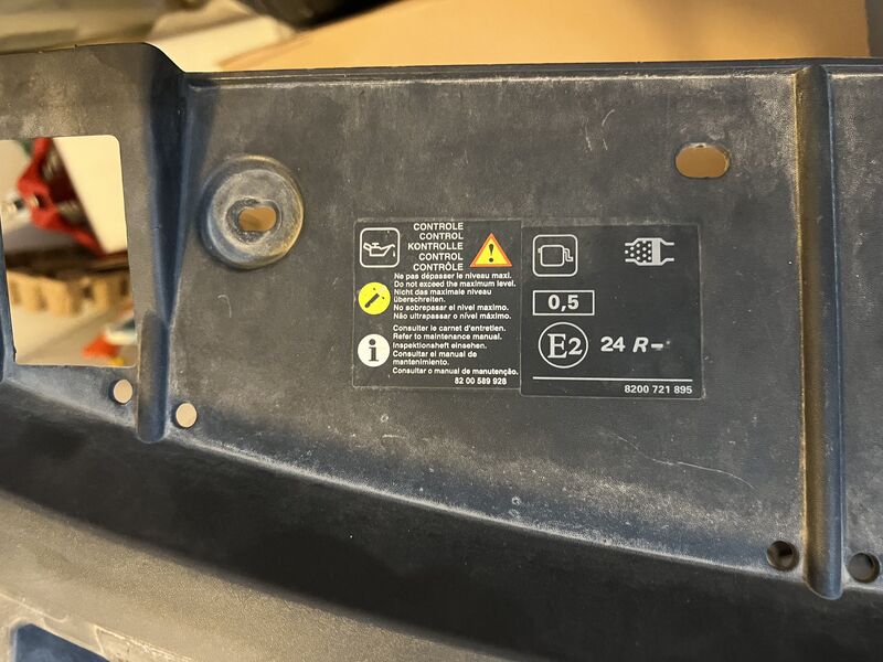

    לכל פרויקט יש את הטאץ' הסופי שלו, וכמו שכתבתי בעבר, שלי חיכה בפורטוגל והגיע במשלוח מיוחד היום. כך נראה המקור, שתי מדבקות שמדברות על... אלוהים יודע מה, שנמצאות על הפלאסטיק של ה slam panel, למעשה החלק העליון של הפגוש (כשמכסה המנוע סגור הן נמצאות מתחתיו): אז גם לדבר חסר חשיבות כמו מדבקות יש מק"ט, ואפשר לקנות אותן כחלקי חילוף מקוריים של רנו: מחר הן יודבקו במקום המקורי, ובכך יסתיים פרויקט הפגוש. והפרויקט הבא: אתמול הגיע דיפון הדלת מאנגליה, הוזמן ממוכר שעובד דרך global shipment של ebay, והגיע לארץ בימים ספורים. האריזה קצת נקרעה/נפתחה במהלך המשלוח, אבל ספציפית במקרה הזה פחות אכפת לי כיון שאני הולך להשתמש בפאנל הזה בתור שפן נסיונות בלבד. דרמל אומנם יש לי, אבל אני צריך להבין איזה אביזרים שלו צריך כדי לפרק בצורה הכי עדינה את הלחמות הפלאסטיק, ולעבד את הפלאסטיק שישאר שם באופן שיאפשר לחבר את החלקים בחזרה (כנראה עם ברגים ולא בהלחמה).
