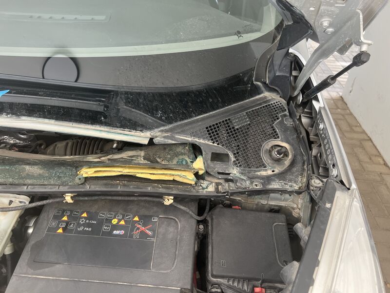

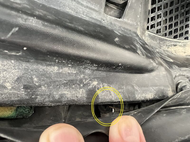

    אז בהמשך לסיפור הברגים הקודחים מההודעה בעמוד הקודם, פרקתי היום את כל הפלאסטיקה הקדמית (באזור תחתית החלון הקדמי/החלק העליון של קיר האש) כדי להבין מה נסגר שם. אמ;לק: לא שאני הייתי נוהג כך לו הייתי מוסכניק, אבל כנראה מדובר בתכנון לקוי של רנו, שגורם לחלק הזה להיכשל ביותר מצורה אחת. ויותר בפירוט: החלק המסומן בצהוב - שאני חייב להגיד שלא לגמרי ברור לי תפקידו, אולי בידוד טרמי/רעשים - הוא סוג של בד/לבד עבה מאוד, שאמור להיות מחובר בין מוט פלאסטיק בחלק הקדמי שלו ובין איזושהי תושבת על קיר האש. אני לא זוכר אם בחלקו התחתון יש פלאסטיק שתומך בו, אבל לדעתי לא. אותה קורת פלאסטיק לא חזקה במיוחד גם מחזיקה את מה שהוא לדעתי מיכל הנוזל ההידראולי של הגה הכוח. כל הקונסטרוקציה הזו לא חזקה במיוחד, והבד שמהווה את עיקר החלק - גם על פי דיווחים בפורומים בחו"ל - נספג במים, הופך להיות מאוד כבד, ולמעשה מפיל את כל החלק, כשהנקודה הבעייתית היא החיבור שלו לקיר האש, אבל כנראה שזה מפעיל עומס גם על הפלאסטיקה, שגם כך כנראה לא מאוד חזקה בנקודות החיבור שלה. כאמור, בעיה שמדוברת גם בפורומים של רנו בחו"ל, ופתרון מסודר - אין. האם זו הסיבה לכך שברגים שם נשברו ושמכונאים במוסך מורשה השתמשו בברגים קודחים בצורה כזו? אני מניח שזה שילוב הן של תכנון לקוי של החלק, והן של מכונאים שלא באמת עובדים בעדינות כשהם מפרקים חלקים (עדיין לא פיענחתי למה בכלל פרקו אותו in the first place). כך נראה הבד המאוד בלוי הזה יותר מקרוב: וזו התושבת על קיר האשר שעליה אמור לשבת החלק הזה - במצבו הבלוי הנוכחי, אין אפשרות לחבר את זה לשם ושהוא יחזיק מעמד. ועוד דבר אחרון: כיון שהרכב טופל רק במוסכים מורשי קרסו כל חייו, הרי לא תצפו שמיכל נוזל הידראולי ישב על כל הברגים שלו, נכון?

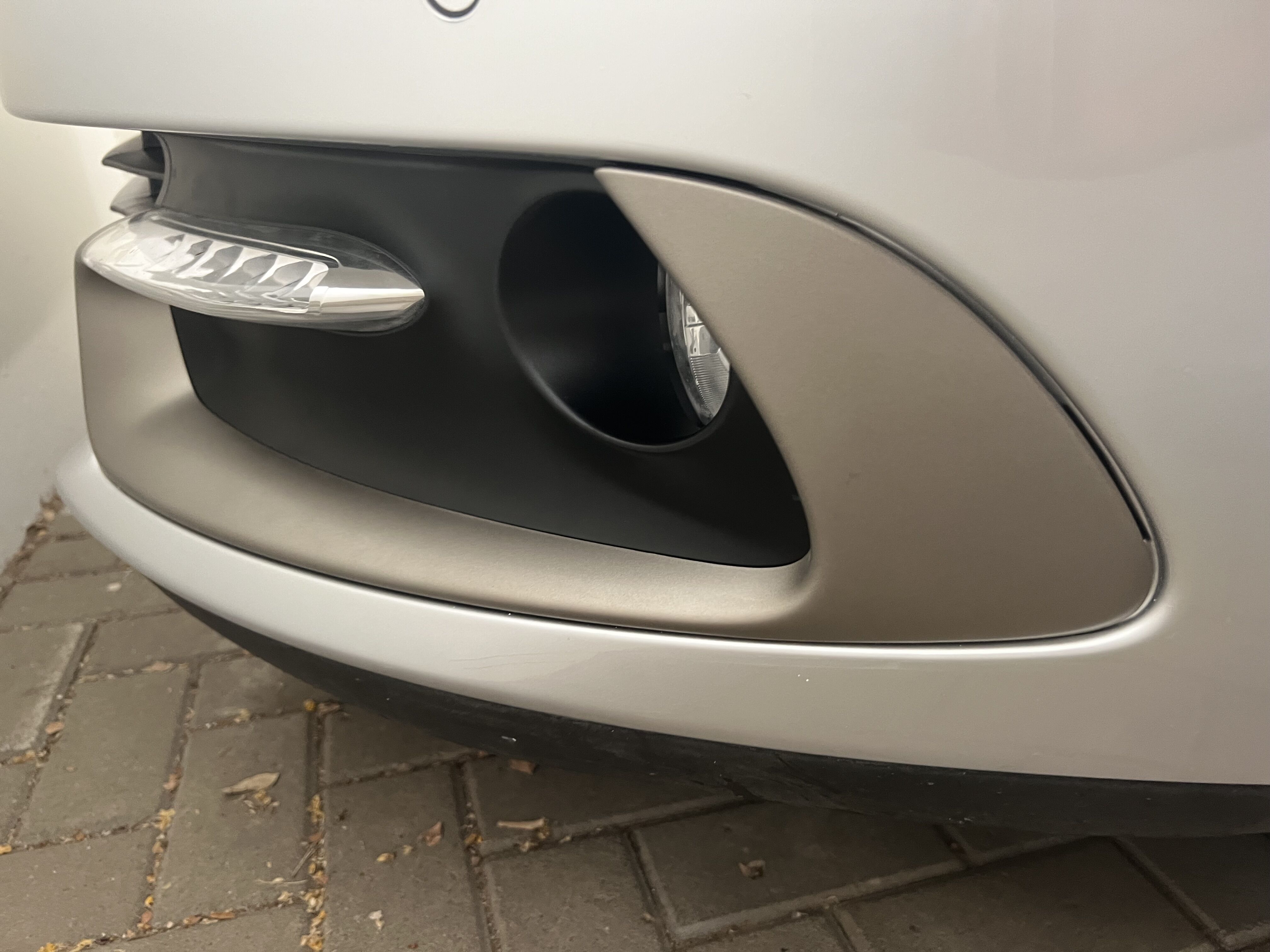

    ועוד עדכון קטן על שני דברים שקרו היום: האוטו עבר טסט, בלי שום בעיה. הפגוש הקדמי הוחלף שוב אחרי התאונה שעשיתי במאי ושהוזכרה כאן. לגבי תיקון הפגוש: כמו בפעם הקודמת החלקים הוחלפו לחדשים ומקוריים בלבד של רנו, והסיבה שהתאונה היתה במאי והתיקון בוצע רק עכשיו היא כי חיכינו לחלקים, שלא נמצאו במלאי של קרסו, שיגיעו לארץ, וזה לקח לא מעט זמן. בניגוד לפעם הקודמת, וכיון שהתאונה טופלה הפעם על ידי הביטוח, העבודה בוצעה במוסך (גם הפעם אצל יוסי צמח), שאומנם אינו מוסך הסדר של AIG (שם אני מבוטח), ולכן שילמתי השתתפות עצמית גבוהה, אבל שם הרגשתי שאני בידיים טובות. והתוצאות? התאמת הצבע של הפגוש יפה ומדוייקת, בדיוק כמו בפעם הקודמת, וכפי שניתן להתרשם מהתמונות לא רואים הבדלי צבע בין הישן לחדש, הם גם מצאו התאמה מעולה לפסי הקישוט שצבעתי בפעם הקודמת עם צבע שאין לו קוד צבע אוטומוטיבי, ואפילו עשו עליו לכה משי, שאני חייב להודות שיצא הרבה יותר יפה מהלכה המבריקה שאני צבעתי. עם זאת, חייב להגיד שהצביעה של הפגוש עצמו הפעם פחות מוצלחת מהפעם הקודמת. זה לא שהיא לא טובה, היא בסדר, אבל אם בפעם הקודמת זה היה 99%, הפעם זה 95%, אבל כשמתעמקים כמו שאני מתעמק, רואים בשוליים דברים שמטרידים אותי וכנראה אף אחד אחר חוץ ממני. אני מניח שככה זה בעבודה ידנית, קשה להגיע לתוצאה מושלמת, או קרובה למושלמת, כל פעם - אבל חייב להגיד שהם לא ניפנפו אותי וניסו לתקן עד כמה שניתן גם את הבעיות שבשוליים, וזו נקודה לזכותם. מעבר לזה, ברמת העבודה הם שיחקו אותה, הבינו את הרמה שאני מצפה לה ועשו הכל כדי לעמוד בה, אם זה ברמת הפרוק הזהיר וההחזרה של דברים למקום עם התופסנים המקוריים, אם זה ברמת הלמצוא ברגים מקוריים של רנו במקומות שהברגים עפו בתאונה ולדאוג שהברגים יוברגו כמו שצריך, ואם זה ברמת הלחבר את לוחית הרישוי במקומות היעודיים כמו שביקשתי. בסופו של דבר, בהחלט יכול להמליץ עליהם, כיון שאני הרגשתי שם שאני בידיים טובות, ובעיקר אכפתיות, ומי שמכיר אותי אישית יודע שאני מאוד לא קל בדברים האלו. וקצת תמונות כדי להקליל את האוירה: ועוד תוספת קטנה בנושא אחר: המובילאיי המקולל החליט בגל החום האחרון להיפרד לשלום מהשמשה, בנוסף לסדקים שהתפתחו במסך של יחידת התצוגה שלו. המצלמה שלו עדיין תלויה על הדבק, אבל היא גלשה מהמיקום המקורי שלה, ואני בתחילת כל נסיעה דואג להדק אותה לשמשה. האם זה יסודר בצורה יסודית? רק העתיד יגיד...

    @קורן בן אשר לא ידוע לי על פעולת אחזקה שהיתה אמורה לגעת שם - כל האזור שם זה מנועים של הוישרים, אני לא זוכר שהיתה איזושהי סיבה להגיע לשם, ובמוסך טענו שהם לא מפרקים את הפלאסטיקה הזו בטיפולים. לגבי הפקקים שנעלמו (מספר 7 ו 8): עכשיו נשאלת השאלה האם לרכוש אותם שוב רק כדי שהם יעלמו שוב מתישהו, או להשלים עם זה שככה זה בארץ...
  25. Fazer
    גרנד סניק 3 - שרשור מתגלגל
    @קורן בן אשר עכשיו פתרת לי תעלומה בצורה שאני לא חשבתי עליה. כשהסתכלתי באיזשהו EPC שמצאתי ברשת כדי להבין איך החלק הזה אמור להיות ואיזה ברגים נשברו שם, ראיתי שיש כיסוי לאומים של המגבים, ושאצלי הם חסרים. כיון שה EPC לא היה בדיוק לדגם שלי אלא לאחד משנתון ישן יותר, אמרתי לעצמי "אולי זה הבדלים בין שנתונים" כי לא זכרתי אם אצלי זה היה או לא. ברמה המוסכים בארץ, בהחלט הגיוני לפרק את המכסים האלו ולזרוק אותם לפח (או לרכב של המוסכניק) סתם כי... הם בעצם מיותרים. אין לי מילים. (אגב, באיזו תמונה ראית את זה? כי אני לא הצלחתי לראות את זה באף תמונה - יש תמונה אחת עם פגוש מפורק שרואים את הוישרים, אבל לא הצלחתי לראות אם יש שם מכסים או לא) לא מצאתי את צילום המסך של הוישרים, אבל כך נראים הברגים שנעלמו/נשברה ההברגה - האומים הם מספר 5.
