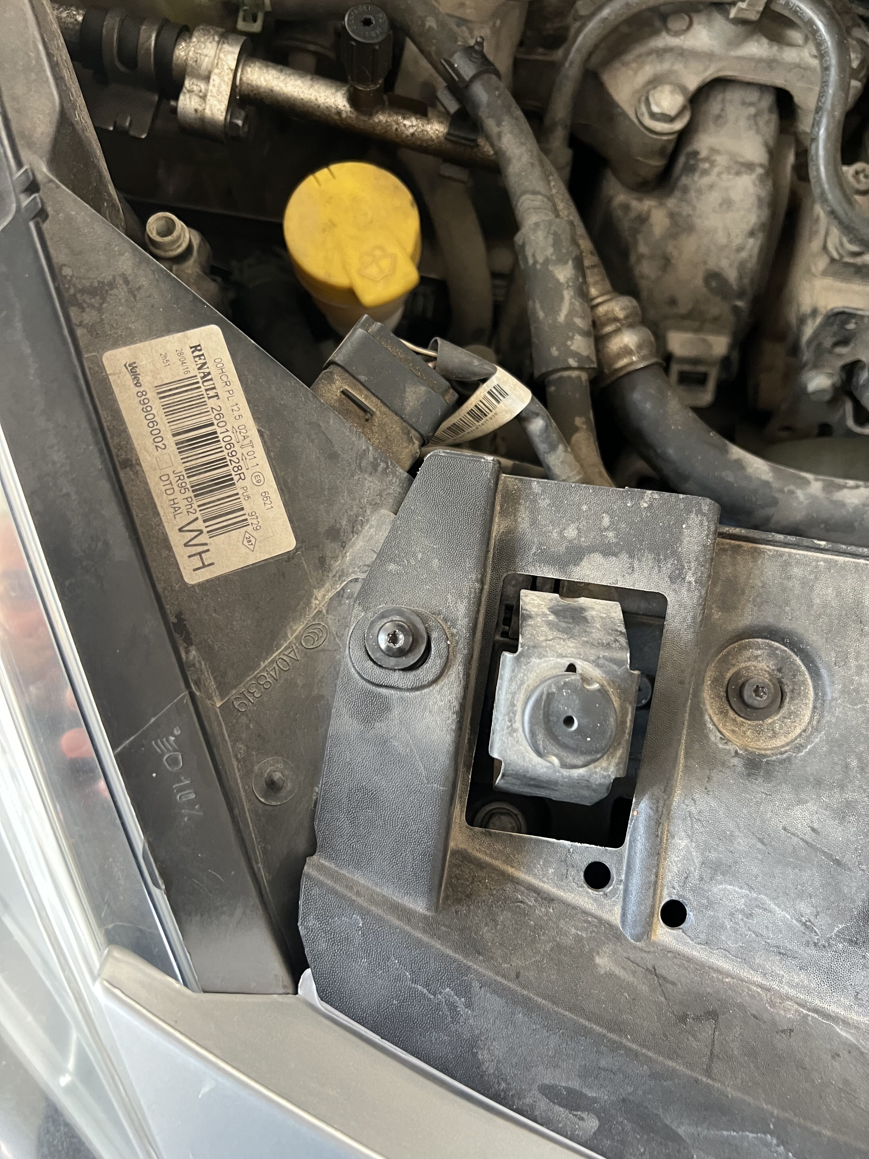

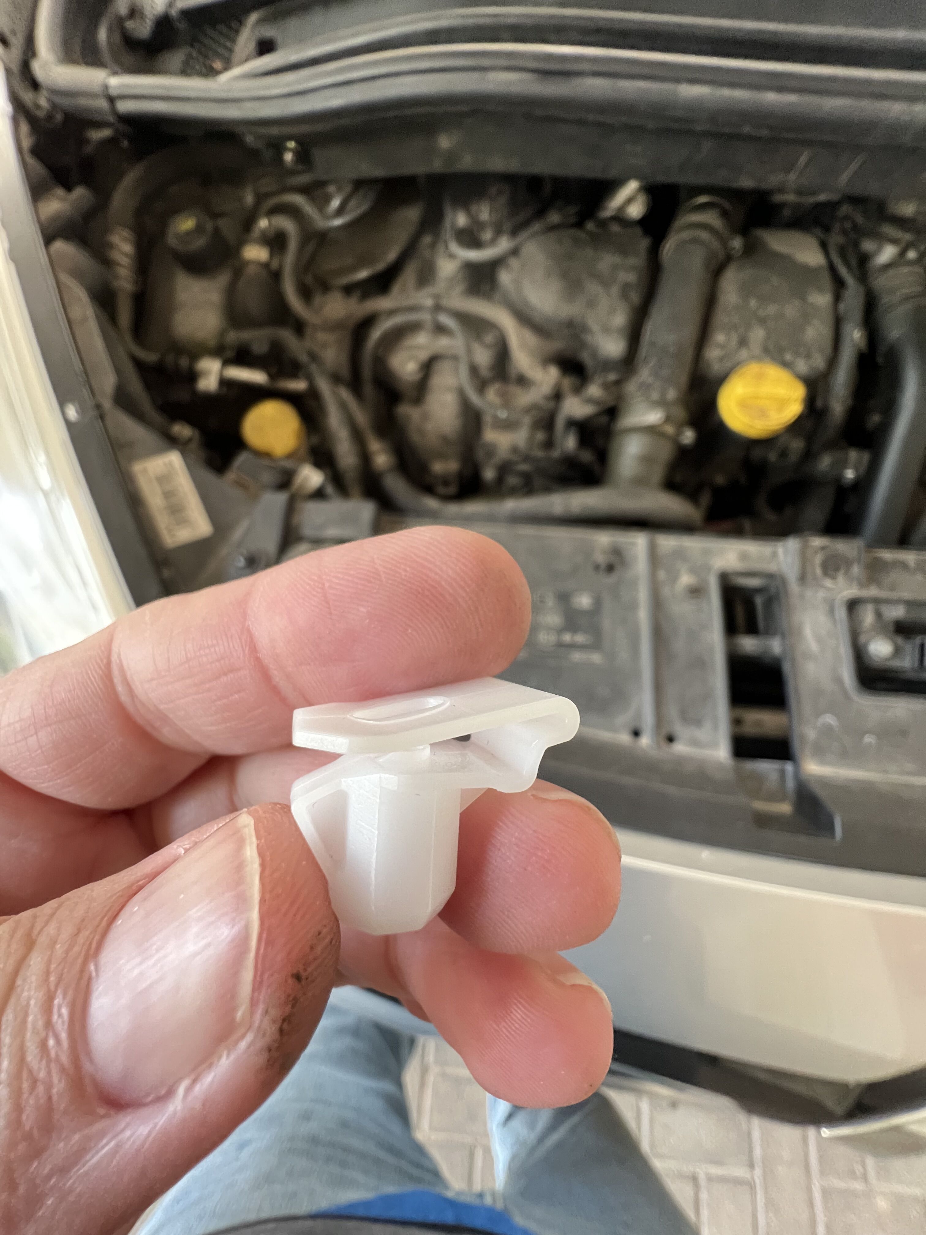

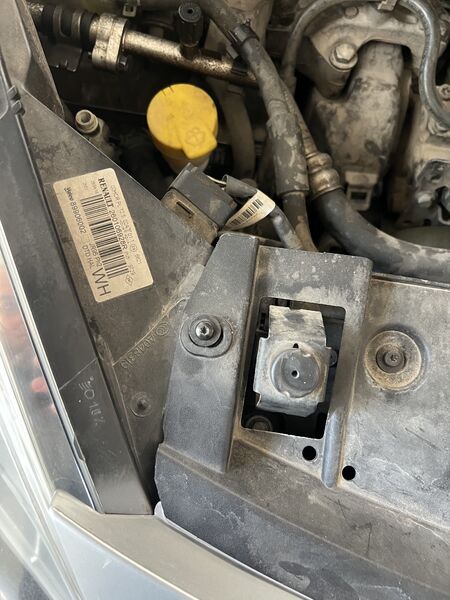

עדכון קצר: מאז הפעם האחרונה שתיקנתי את הפגוש, היתה לי בעיה קטנה אבל מעצבנת. בצד העליון של הפגוש (למעשה מתחת למכסה המנוע) הוא מתחבר לגוף של הרכב עם ברגים - הפנימיים שביניהם (הימני בתמונה הזו לדוגמה) מתחבר ישירות לחלק שמתחתיו, אבל הקיצוניים מימין ומשמאל (בלי קשר לפוליטיקה!) מתחברים לפנס עם סוג של קליפס P מפלאסטיק שמשולב לתוכו החלק אליו מתברג הבורג (זה התאור הכי טוב שהצלחתי, אז צרפתי גם תמונה ). הבעיה היא שאת הקליפסים האלו במידה המדויקת שמתאימה לרנו לא הצלחתי למצוא, לפחח שתיקן לי את הרכב לא היו כאלו, וההמלצה הכללית - גם במוסך של רנו - היתה "שים כאלו ממתכת, ניתן לך כמה שתרצה ותסגור את הסיפור". אבל סחבק לא רוצה, כי הקליפסים האלו נתפסים על פלאסטיק, ולשים כאלו ממתכת יחפור בפלאסטיק של הפנס עם התנודות של הרכב (כלומר במקום שהקליפס יהיה sacrificial וישבר במידת הצורך כי הוא עשוי מפלאסטיק חלש יותר מזה שממנו עשוי הפנס, המצב יהיה ההפך). אז אחרי שניסיתי הרבה תחליפים מפלאסטיק, שלא היו במידה הנכונה והתבלו מהר מדי/נשברו, מצאתי פתרון אצלם - יש להם קליפסים/ברגים מקוריים (או לפחות תואמים למקורי), מחיר מעולה, שולחים לארץ, מגיבים מהר, והחלק התאים פיקס. אז עכשיו אני יכול לסמן וי על עוד נקודה קטנה שנשארה פתוח יותר מדי זמן, והציקה לי למרות שהיא לא באמת משנה לאף אחד
