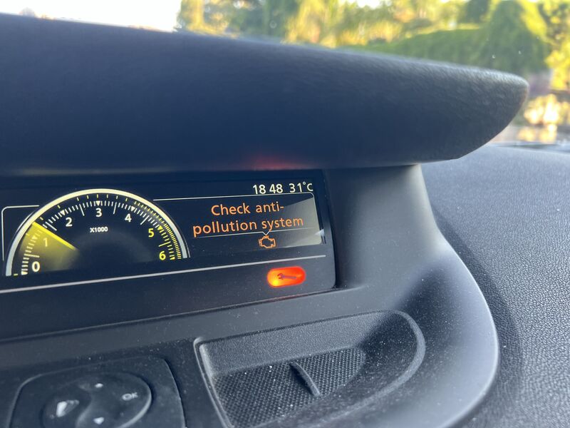

    טיפול 8 שנים. הרכב הגיע לטיפונת מעל 83 אלף ק"מ, והטיפול הסטאנדרטי כלל מלבד כל החשודים המיידיים (שמן, פילטר, ומסנן למזגן) גם מסנן סולר. מה שמוזר הוא שהחלפת מסנן הסולר (0.15 שעות) לכאורה פשוטה וקלה יותר מהחלפת מסנן מזגן (0.3 שעות). אני חשבתי שהחלפת מסנן הסולר תהיה תיק פלילי, אבל לא. סה"כ מעט פחות מ 2000 ש"ח שעברו למוסך. בינתיים, מלבד התקלות שפורטו בהודעות הקודמות, הרכב ממשיך לשרת בנאמנות. ועכשיו עדכון לגבי התקלות: הרכב נבדק במחשב ומצאו שיש איזשהו "חיישן טמפרטורה שנמצא בין הטורבו לממיר" שאינו תקין, ואותו חיישן עם התקנה עולה כמעט 2500 ש"ח כשניסיתי להבין בדיוק איזה חיישן זה, כדי לבדוק אופציות, נציג השירות במוסך היה מאוד עמום (vague), וכששלחתי לו את התמונה הזו ושאלתי אם לזה הוא התכוון, התשובה שלו היתה "נראה שכן": מצד שני, זה חיישן O2 ולא חיישן טמפרטורה. ואז מצאתי את זה, שכנראה הוא חיישן טמפרטורה, והחברה המייצרת (NTK) מומלצת ברשת, והיא כנראה גם יצרנית OEM לכמה יצרניות. המחיר, כולל משלוח, יוצא מגוחך לעומת המחיר של החיישן המקורי בארץ, ועכשיו אני מנסה לחשוב איך אני יכול לוודא שזה באמת החיישן שהם התכוונו אליו, כדי שלא אזמין סתם משהו ובסוף אצטרך לשלם גם להם על המקורי. ההחלפה, בכל מקרה, תצטרך כנראה להעשות במוסך כיון שלפי כל התאורית זה ארוע מורכב שמחייב פירוק של לא מעט חלקים בדרך לחיישן.

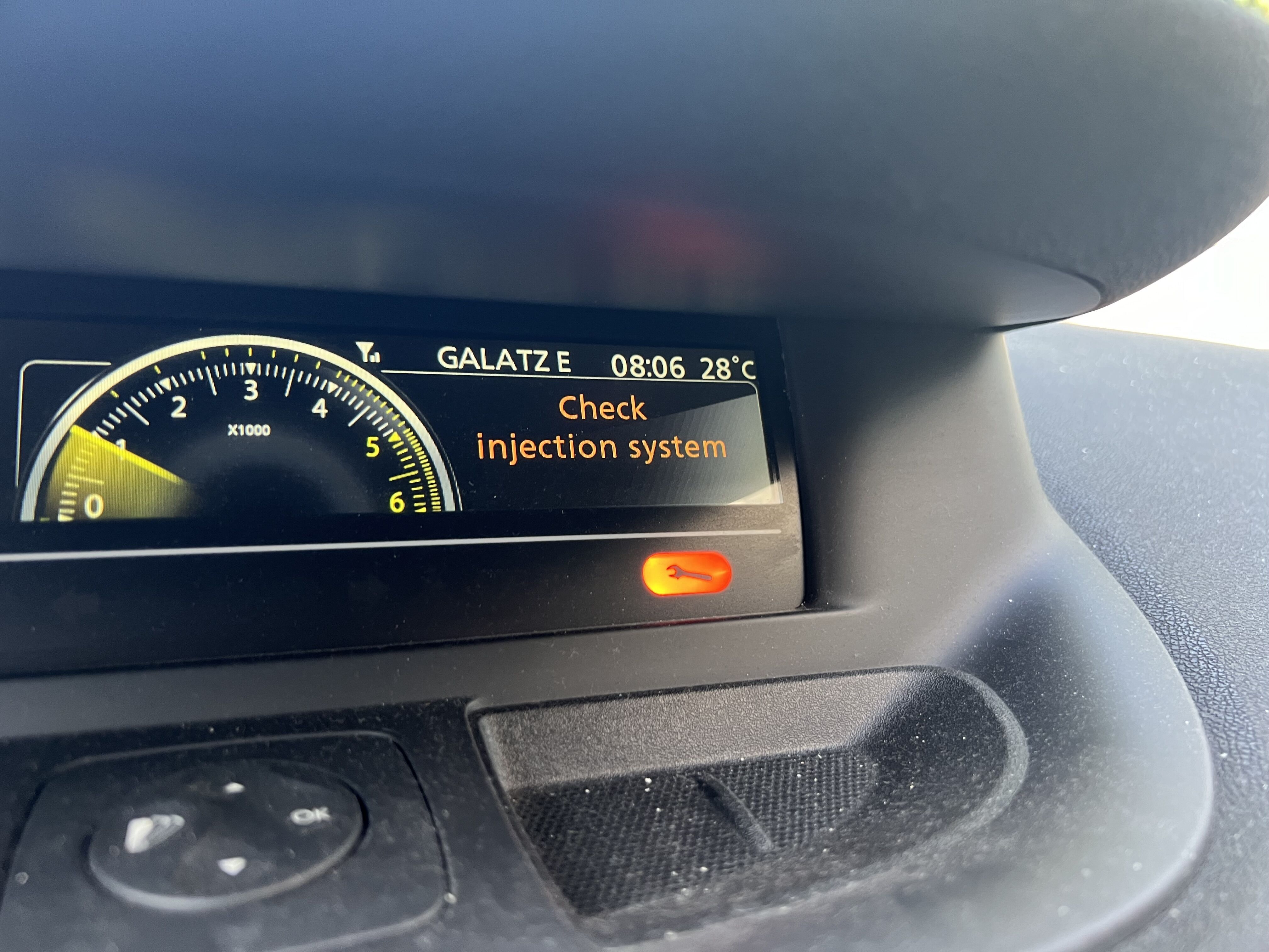

    עדכון: תודות ל @קורן בן אשר הרכב נסרק עם סורק תקלות מקצועי ש... לא גילה יותר מדי (אבל תודה רבה על הנכונות לסייע!), אבל מה שיותר מוזר זה שכשהנעתי את הרכב כדי לסוע אליו הלוח היה נקי מתקלות לגמרי, כאילו כלום לא קרה. במהלך הנסיעה נדלקה תקלת ה check injection מספר פעמים למשך שניה וכבתה, אבל המנוע עובד עגול ויפה, ואני מניח שאם באמת היתה תקלה במזרקים המנוע לא היה עובד חלק. תקלת ה anti pollution לא נדלקה שוב. כאמור, ביום שלישי אני במוסך, אבקש מהם לסרוק את הרכב עם הסורק היעודי של רנו, ומשם נחליט.

    אני לא מופתע - זה בסה"כ הגיוני ביותר שהחשמל למזרקים מגיע מהמעגל של הפנס איתות האחורי ימני... מה ציפית, שזה יגיע מהפנס האחורי שמאלי? בוא... אבדוק מה זוגתי מתכננת לי למחר בבוקר (אלא אם זה מתוכנן שנים מראש אין לי יכולת להחליט עצמאית על ימי שישי בבוקר, זה מעל ה pay grade שלי...), אבל אשמח מאוד לקפוץ ולבדוק, תודה!
