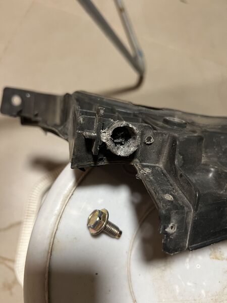

    @lanosforce כנראה לא הסברתי את עצמי טוב, אז הנה טייק 2: כך נראה החלק המקורי (תמונה מהאינטרנט) - הבורג שמסומן בעיגול צהוב מוטבע בתוך הפלאסטיק ואליו מתחבר איזשהו חלק אחר - החלק שמתחבר אליו הוא סוג של קושרת שמחברת את צד ימין ושמאל (תחשוב strut brace רק מפלסטיק, בלי שיפור של יציבות החלק הקדמי ומתוכנן רע כמו שרק רנו יודעים): כך נראה השרטוט של זה מה EPC של רנו - החלק המדובר הוא מספר 3 (ויש לו אח בצד השני שהוא מספר 2), והקושרת שמחוברת אליו מסומנת במספר 1: הבורג מתוכנן רע מאוד, ושילוב של זמן והתיישנות הפלאסטיק, מוסכים מדהימים ועומס שמופעל בכיוון מטה שבו כל הקומפלקס הזה חלש, גרמו לבורג להיתלש מהפלאסטיק, ולהשאיר חור בפלאסטיק (למעשה נוצרה של סוג של "קערה" בפלאסטיק היכן שהבסיס של הבורג היה שתול בפלאסטיק). מה שאני עשיתי, לקחתי בורג כזה, שהתבריג שלו בערך פי 2 עבה יותר מהמקורי: מילאתי את כל השקע שנוצר כשהתבריג המקורי נתלש, בהמון אפוקסי: (לא צילמתי את זה מלא באפוקסי, כי לא היו לי ידיים ספייר לטלפון.... אבל דמיין את השקע הזה מלא באפוקסי). ואז שתלתי את הבורג עם הראש שלו לתוך האפוקסי, כך שהראש יתפס באפוקסי וידבק, והתבריג יהיה חופשי כדי לחקות את התבריג המקורי שאליו תתחבר הקושרת האמורה. בסופו של דבר זה נראה בערך ככה: כשהראש של הבורג שקוע בתוך הפלאסטיק, תפוס עם המון אפוקסי, ה"שייבה" (שהיא חלק מראש הבורג) יושבת בדיוק על הפלאסטיק ומייצבת את כל הסיפור, והתבריג בחוץ, כך שזה נראה כמו המקורי רק בשאיפה הרבה יותר חזק. כמו שכתבתי - הבעיה היא שהעומס המופעל הוא בכיוון למטה, אבל ההחזקה של הקושרת לא ממש תומכת בכוחות שפועלים כלפי מטה, תכנון לקוי של רנו. מקווה שהפעם זה יותר ברור לגבי heatsert, נראה לי שזה לא יתמוך במשהו שאמור להיות נושא עומס, אבל יותר מזה, למעשה אין לי פלאסטיק להטביע את זה בו, כיון שכשהבורג המקורי נפל הוא לקח איתו חתיכת פלאסטיק (שלמעשה יצרה את ה"קערה" שלתוכה שפכתי את האפוקסי), ולכן גם אם הייתי מטביע שם אינסרט עם חום, אני חושב שלא היה לו על מה להיתפס על מנת להיות מסוגל לשאת עומס. מה שעשיתי זה אומנם אילתור, אבל נראה לי הרבה יותר חזק מהמקור, מקווה שיחזיק לאורך זמן.

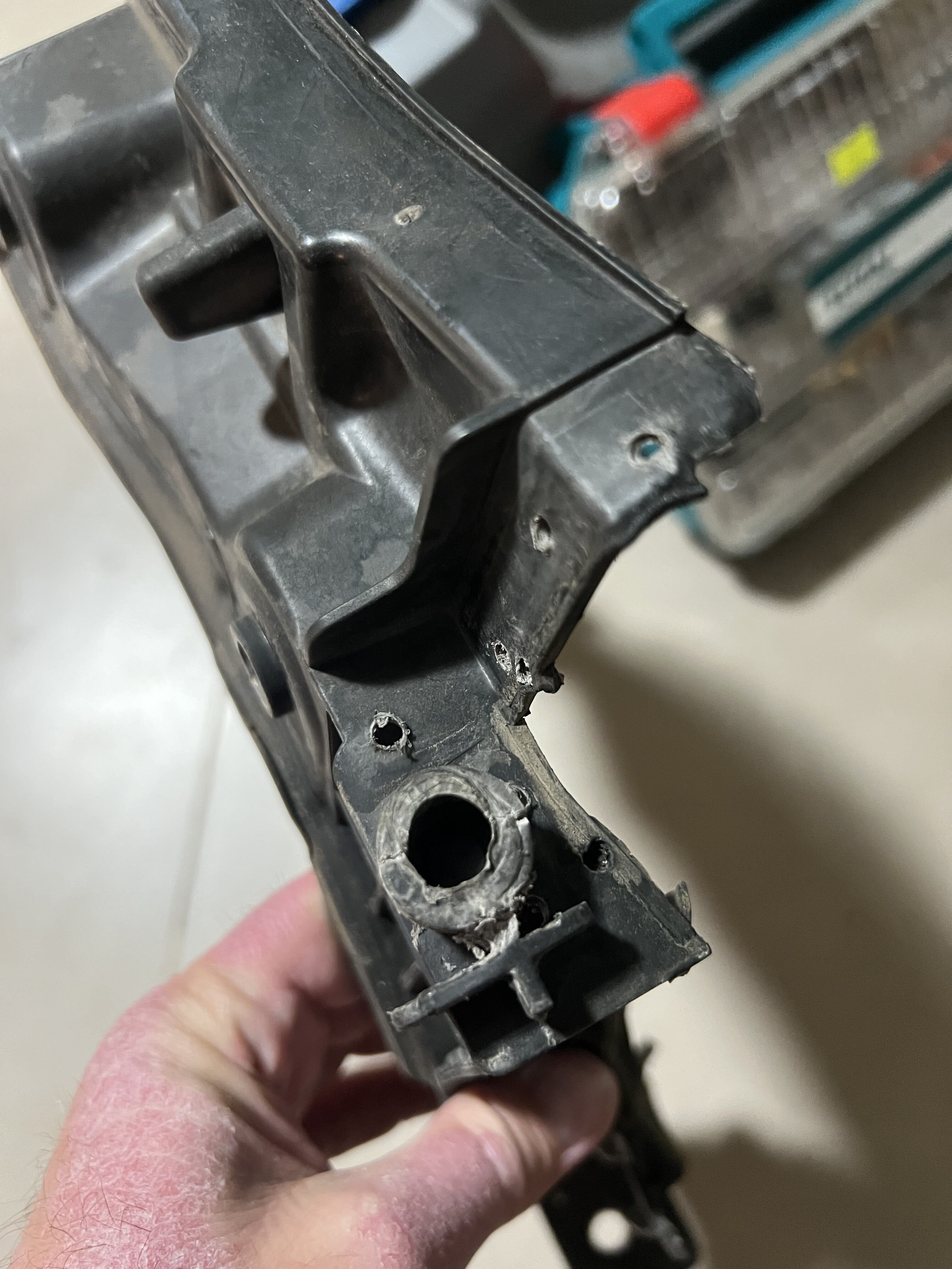

    אז אחרי קצת עבודה עם הדרמל, הפלאסטיק הותאם כדי לקבל את הבורג, מצאתי בורג שנראה דומה למקורי, רק בקוטר גדול יותר כדי שהוא (אולי) יחזיק טוב יותר מהמקורי. כך זה נראה אחרי העבודה עם הדרמל: וכך זה יראה בסוף העבודה: מעבר לזה איך הרבה מה להראות, שמתי שם המון אפוקסי (JB Weld steel reinforced) - יש לי ניסיון מעולה איתו, אבל זו פעם ראשונה שאני מנסה להדביק איתו פלאסטי, נראה איך זה יסתדר. אני לא מהנדס, אבל לדעתי הבעיה העיקרית היא בתכנון החלק הזה: העומס פועל עליו בצורה אנכית, בין היתר כיון שתלוי עליו מיכל נוזל הבלמים שמפעיל עומס בכיון מטה, אבל החיבור שלו הוא אופקי. אני מאמין שמהנדס שמבין הרבה יותר ממני תיכנן את זה ולקח בחשבון את העומסים, אבל מצד שני יש לא מעט תלונות על זה בעולם כך ש... לא יודע.

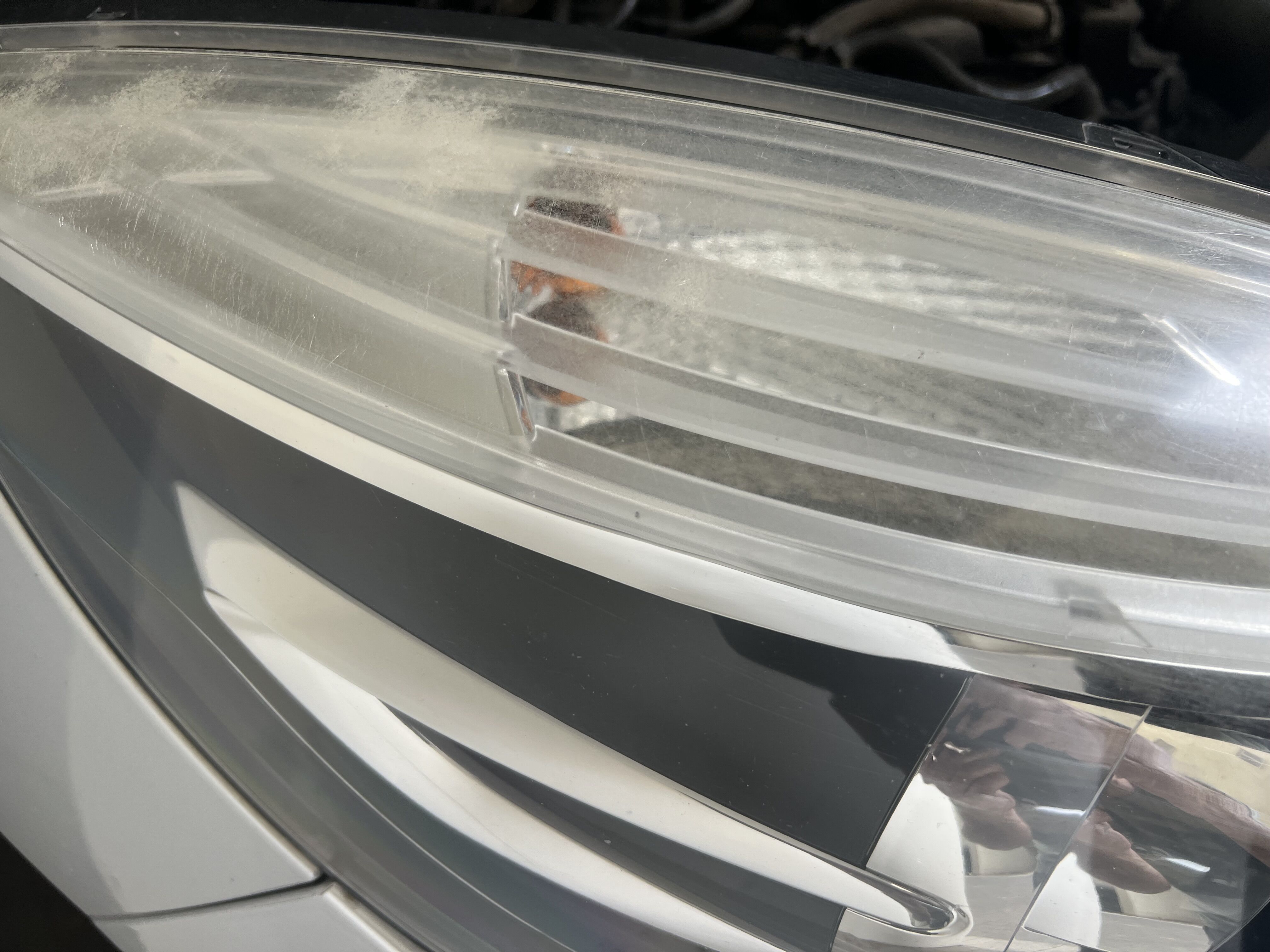

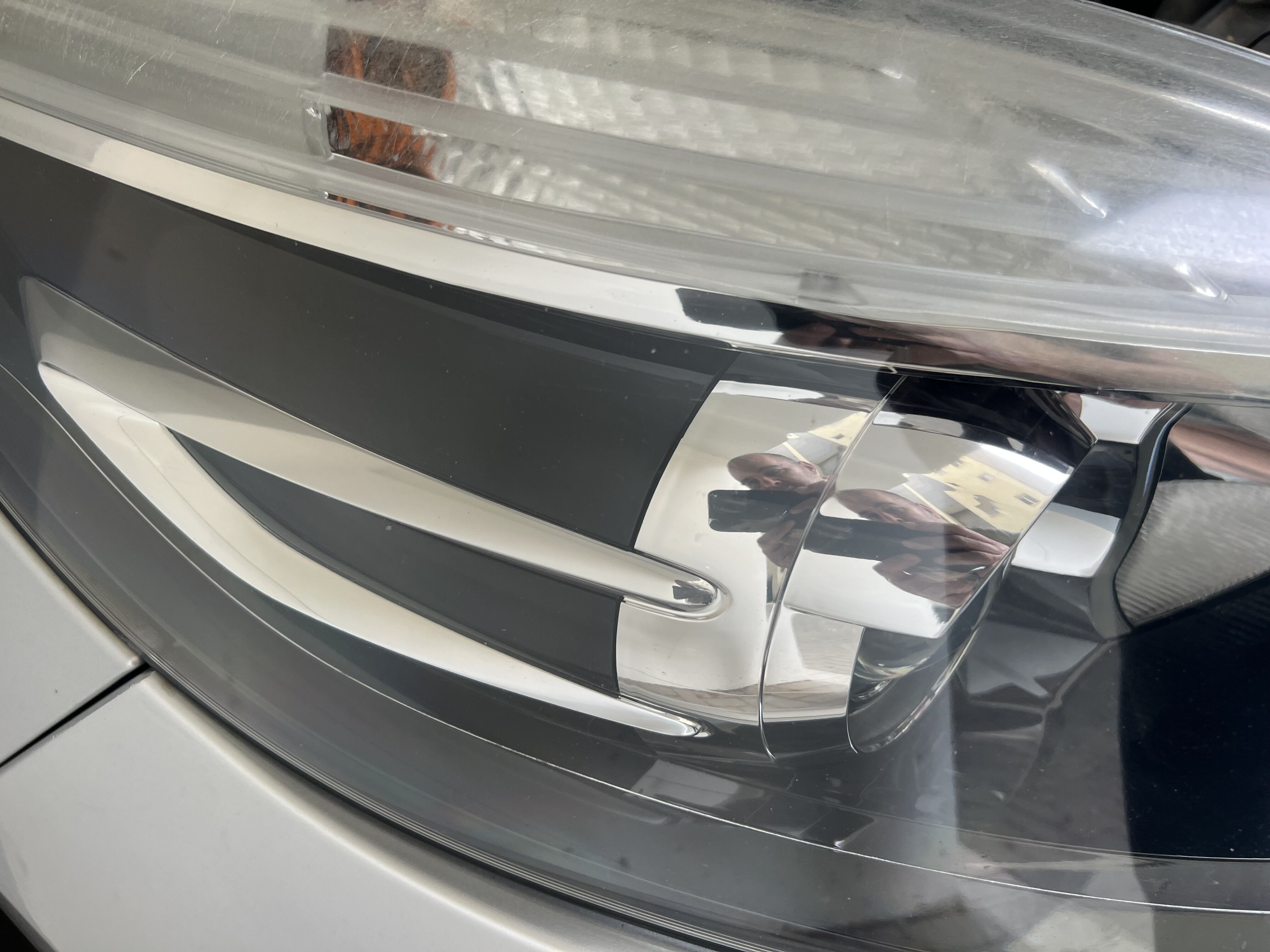

    עדכון שוטף: האוטו עבר את גיל 8 (שיוצא בחישוב פשוט 326 בשנים של כלב), ולכן מתחיל להראות פ הושם סימני גיל - אחד מהם זו התחלה של קטארקט בפנסים הראשיים. מה שכן, באופן מוזר למדי, העכירות היא רק בחלק העליון (האופקי) של הפנס, שם נמצא האיתות, אבל העדשה עצמה נשארה שקופה וצלולה כאילו היא צעירונת ישר מהחברה. כרגע לא מתכוון לעשות יותר מדי, נראה בעתיד. דבר נוסף: כתבתי כאן וגם כאן על איך אילתרו לי במוסך (המורשה של קרסו) חיבור עם ברגי פח במקום איזושהי הברגה שהם שברו - אז השבת פרקתי את החלק מהרכב, ואני מנסה להדביק לשם תבריג חדש. נראה מה יצא מזה. העיגול הגדול הוא היכן שאמור היה להיות בורג, ולשם אני אנסה להדביק עם אפוקסי תבריג. עד כאן עדכון דצמבר 2024
