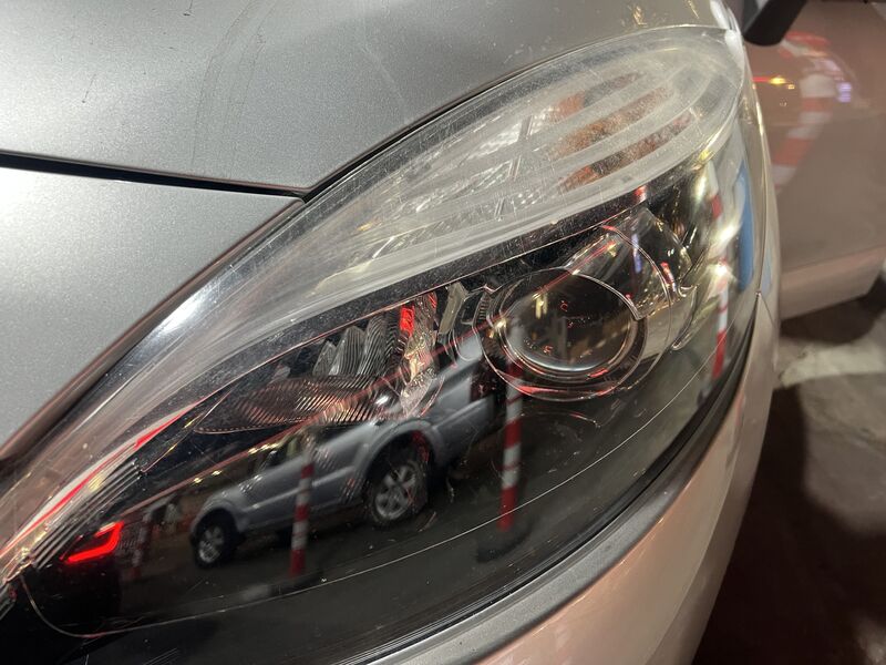

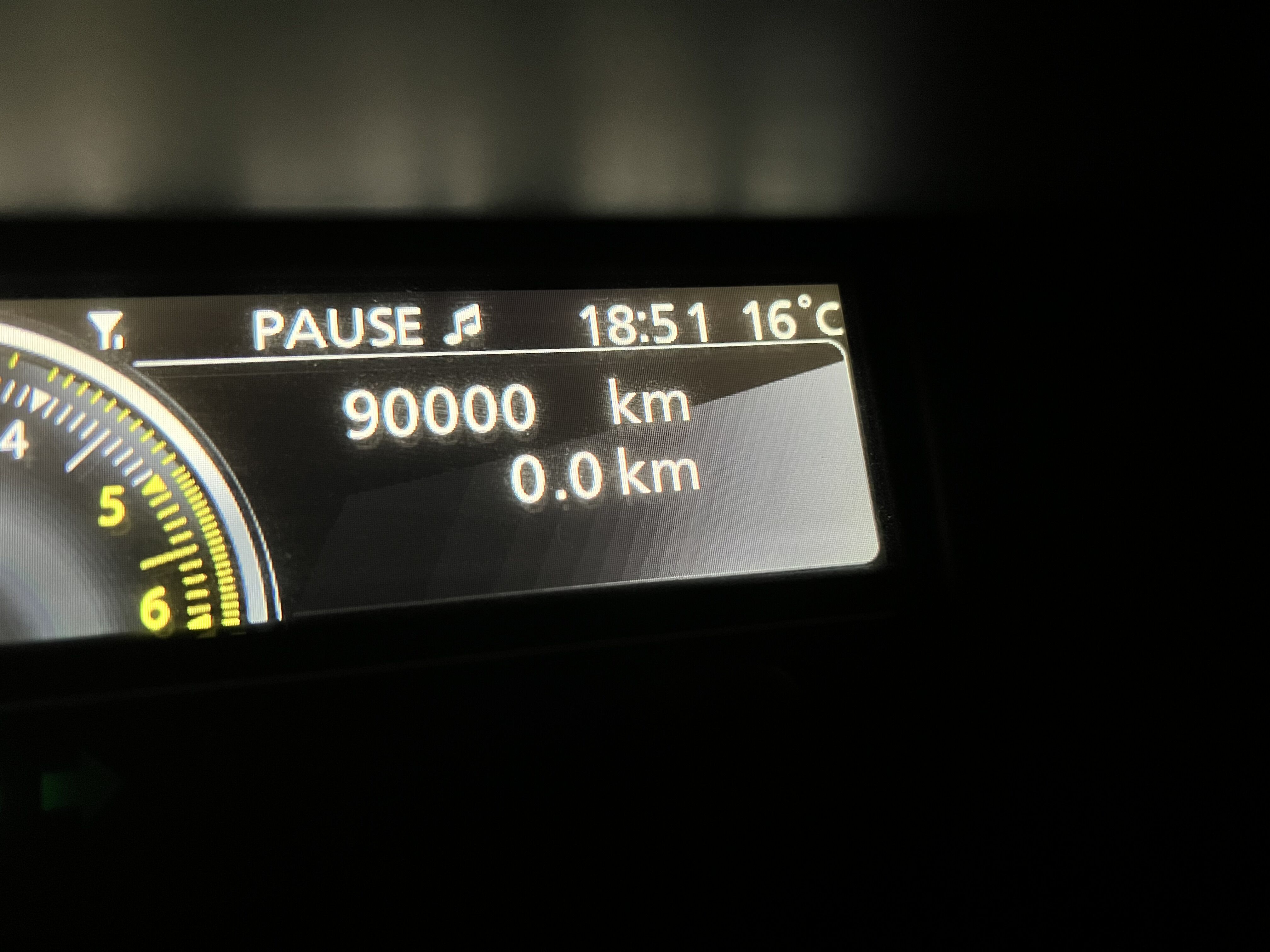

    קצת עדכונים מהחודש האחרון: האוטו יהיה בעוד 4 חודשים בן 9, ולרגל המאורע עברנו לפני בערך 3 שבועות את קו ה 90K ק"מ סיכומים יהיה באוגוסט, אבל נקודה אחת שמבאסת אותי היא שבחודשים האחרונים החלק העליון של הפנים התחיל להראות סימנים של קטארקט: באופן מוזר למדי כמו שניתן לראות החלק האנכי, היכן שנמצא הפנס עצמו, שקוף לגמרי כמו ביומו הראשון אצלי, ורק החלק האופקי (נמצאים שם המאותתים) מתחיל להראות סימני שחיקה. אני לא בטוח שזה עניין של גיל, כיון שזה נראה כמו הרבה שריטות קטנות ויכול להיות שזה בגלל רחיצה במכונות (עצלנות שלי, מודה...), אבל כיון שזה רק באזור של הוינקר, ולמרות שקניתי כבר ערכה לחידוש הפנסים, אני עדיין מחכה עם זה, כיון שכאמור החלק של הפנים עדיין נראה חדש לגמרי, ולכן זה לא מפריע (גם פראקטית וגם חוקית). דבר נוסף, אני חושב שכתבתי כאן שהמזגן הפסיק לקרר בצד הנהג, אז עכשיו הוא הפסיק לקרר גם בצד השני, כשפתחתי את מכסה המנוע ראיתי שעל צינורות המזגן יש כמו נוזל שומני שצבר כבר קצת לכלוך - עד כמה שאני זוכר הצינורות האלו היו נקיים לגמרי בעבר, ולכן יש לי חשד שיש כאן איזושהי דליפה. המזגן התחיל לעשות בעיות בערך בתחילת החורף, ולכן דחיתי את הטיפול בזה (הוצאה משמעותית שאני מנסה לדחות כשאני מחפש עבודה...), אבל עכשיו כשהגיעו כבר ימים חמים מאוד, כנראה שהגיע הזמן לפחות ללכת למישהו שיאבחן את התקלה. זוכר שהמליצו על עמוס מזגנים בבני ברק, כנראה שאלך לשם. חוץ מזה? אני עדיין מאוד מרוצה מהאוטו, מאוד, באמת רכב מעולה למשפחה. יש לי To Do List לדברים שכבר הרבה זמן אני חושב לעשות לו (חלקם מפורטים בעמודים הקודמים), אבל איכשהו כל פעם סדרי העדיפויות הפיננסיים של המשפחה לא מאפשרים לעשות דברים מעבר למינימום (טסט + טיפולים). זהו לעדכון הביניים הזה, עוד 4 חודשים טיפול + טסט, ונחגוג עם שמפניה טובה 9 שנים ביחד.
