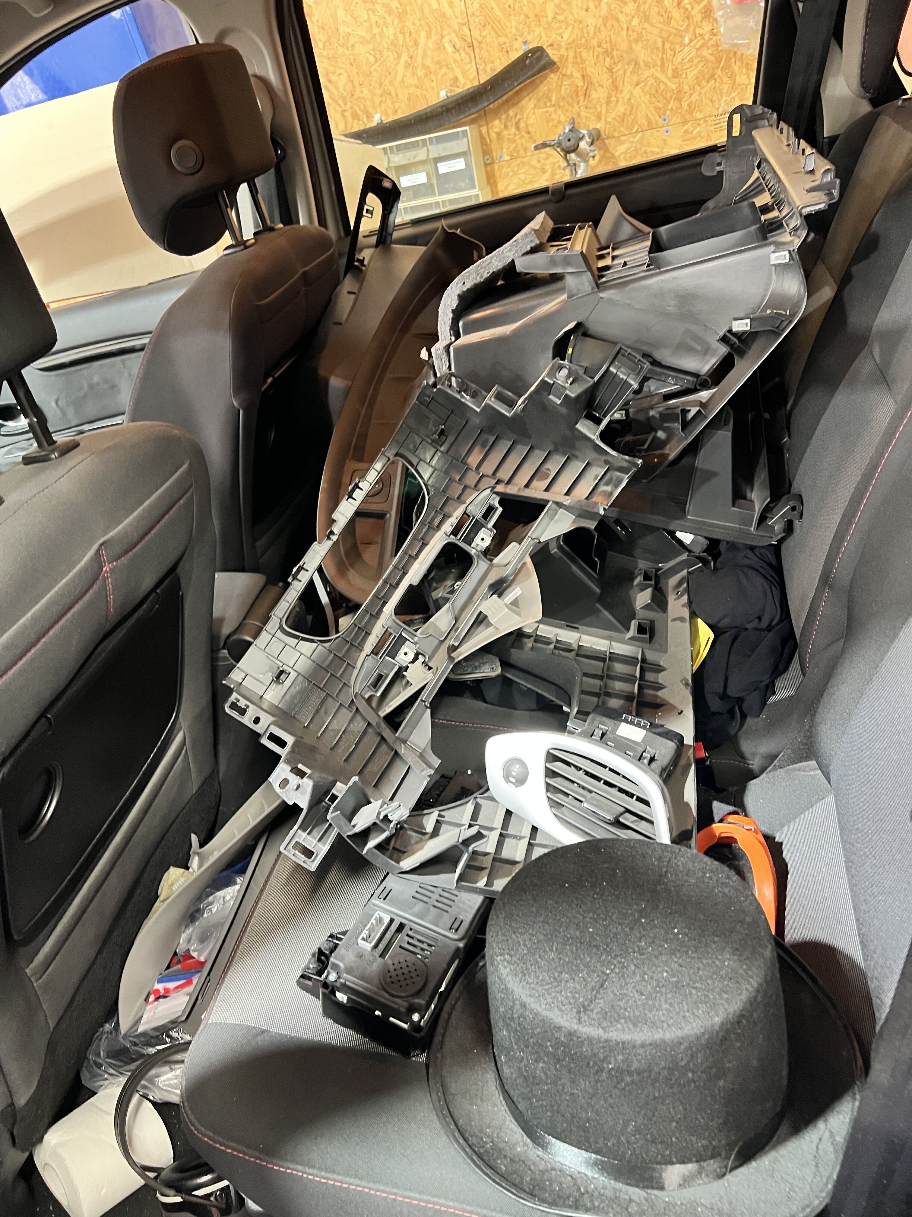

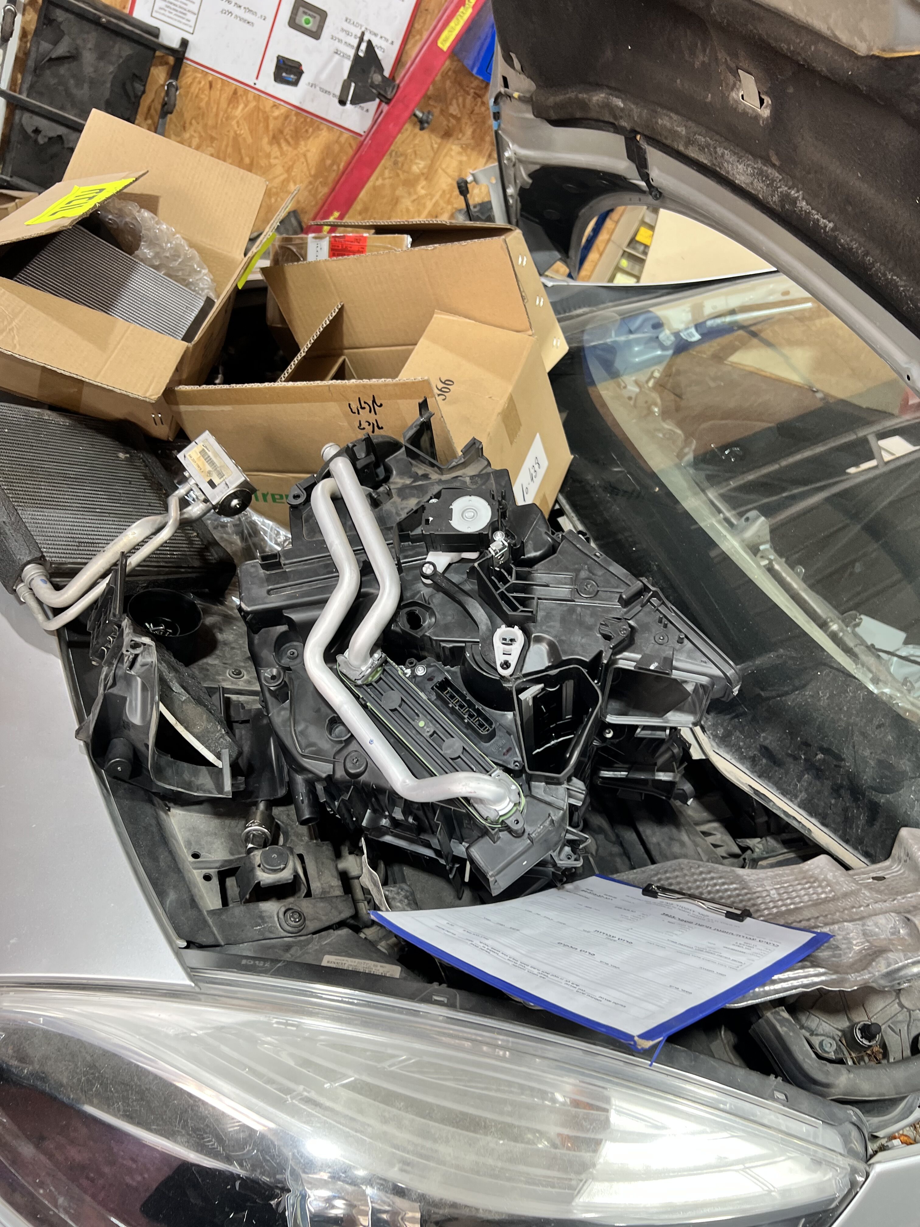

    תראה, אם נודה על האמת, האוטו כבר כמעט בן 10, ולמרות שאני מתחזק אותו מעט יותר טוב מישראל ישראלי, בגיל הזה כבר בהחלט צפויות תקלות בלאי, וכן - ברכבים בגיל הזה כבר יותר מורכב להשיג חלקים כי היבואן לא תמיד מחזיק אותם, או - כמו במקרה הזה - היצרן לא מוכר חלק ספציפי אלא מכלול שלם שהוא מאוד יקר. כיון שקראת את השרשור אתה מבין שאני לא נוטה לשים תחליפי ברכב שלי, כאן פשוט לא היתה ברירה אחרת המחיר באמת היה כ 13k ש״ח כולל עבודה. אני שילמתי בסוף כ 1600 ש״ח על החלקים (מאייד מזגן + שסתום) וכ 3000 ש״ח עבור העבודה (שני המחירים כוללים מע״מ) - בסה״כ לא עלות נוראית אם הכל היה מסתדר כמו שצריך. ספציפית לגבי הסניק, עם כל התסכול מסיפור המזגן, אני עומד מאחורי כל מה שכתבתי בשרשור שעבורי הוא הרכב האידאלי למשפחה: 7 מושבים, יותר גדול מסטיישן אבל לא גדול כמו ״ג׳יפונים״, מרווח מאוד גם לשלושה בשורה השניה, שילוב מנוע וגיר שנחשב לאמין (כיון שזה רכב בן 10 אז אגיד את המתבקש: טפו טפו טפו), ובסה״כ רכב ששירת אותנו נפלא בכמעט עשור האחרון, עם שני ילדים שהיו ממש קטנים כשהוא נרכש, והיום הם כבר אנשים full size.

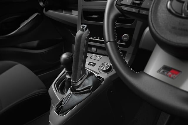

  18. תשאל כל טייס אירבאס אם הוא מעדיף כבלים או צמה חשמלית... 😄 ופראקטית, היתרון הגדול של בלם יד חשמלי הוא ב packaging טוב יותר של אזור הקונסולה המרכזית. אני מאמין שיש עוד יתרונות שלא חשבנו עליהם, אחרת אין סיבה ליצרניות להשקיע כסף וסיבוך במנגנון מיותר.

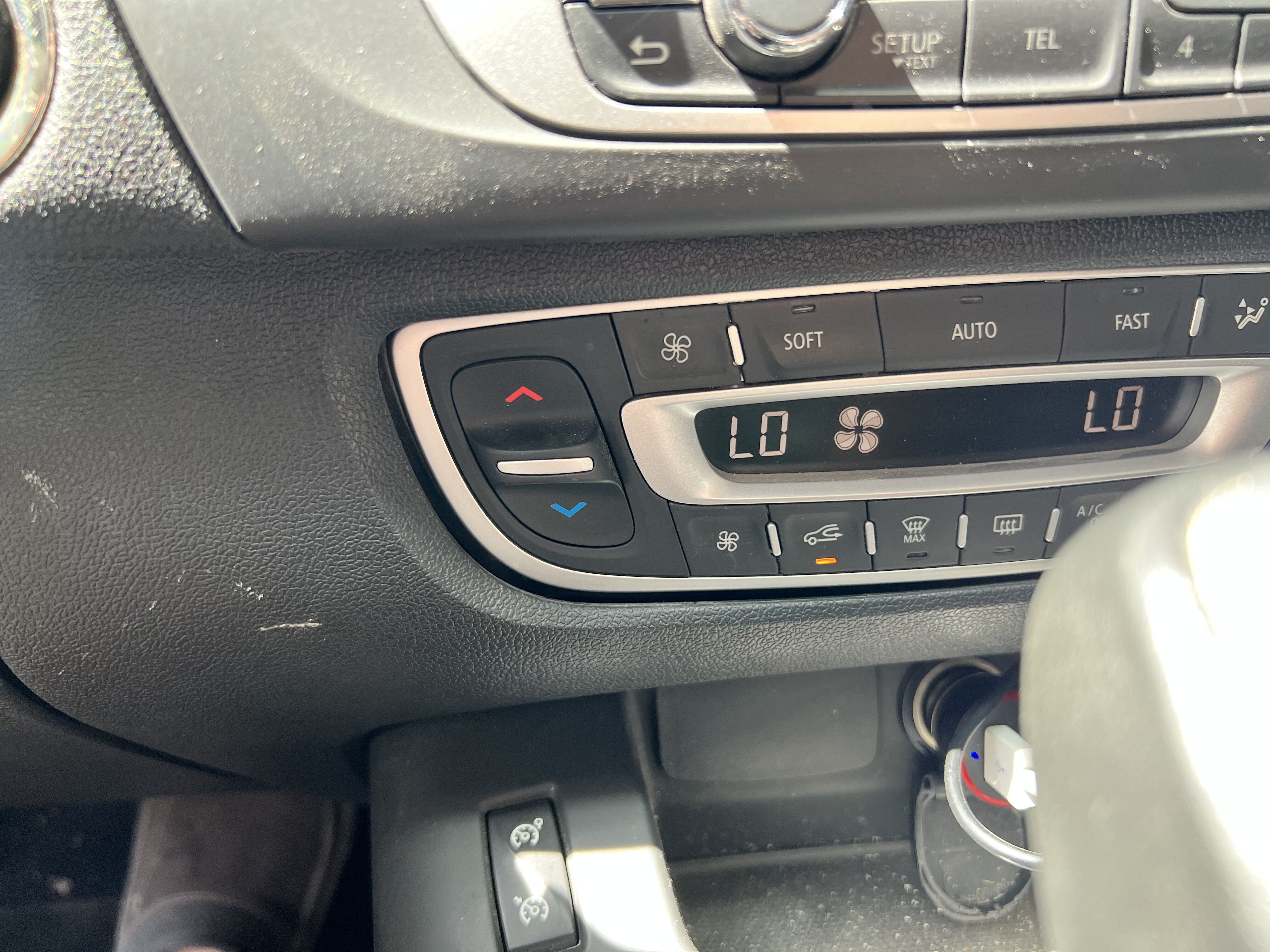

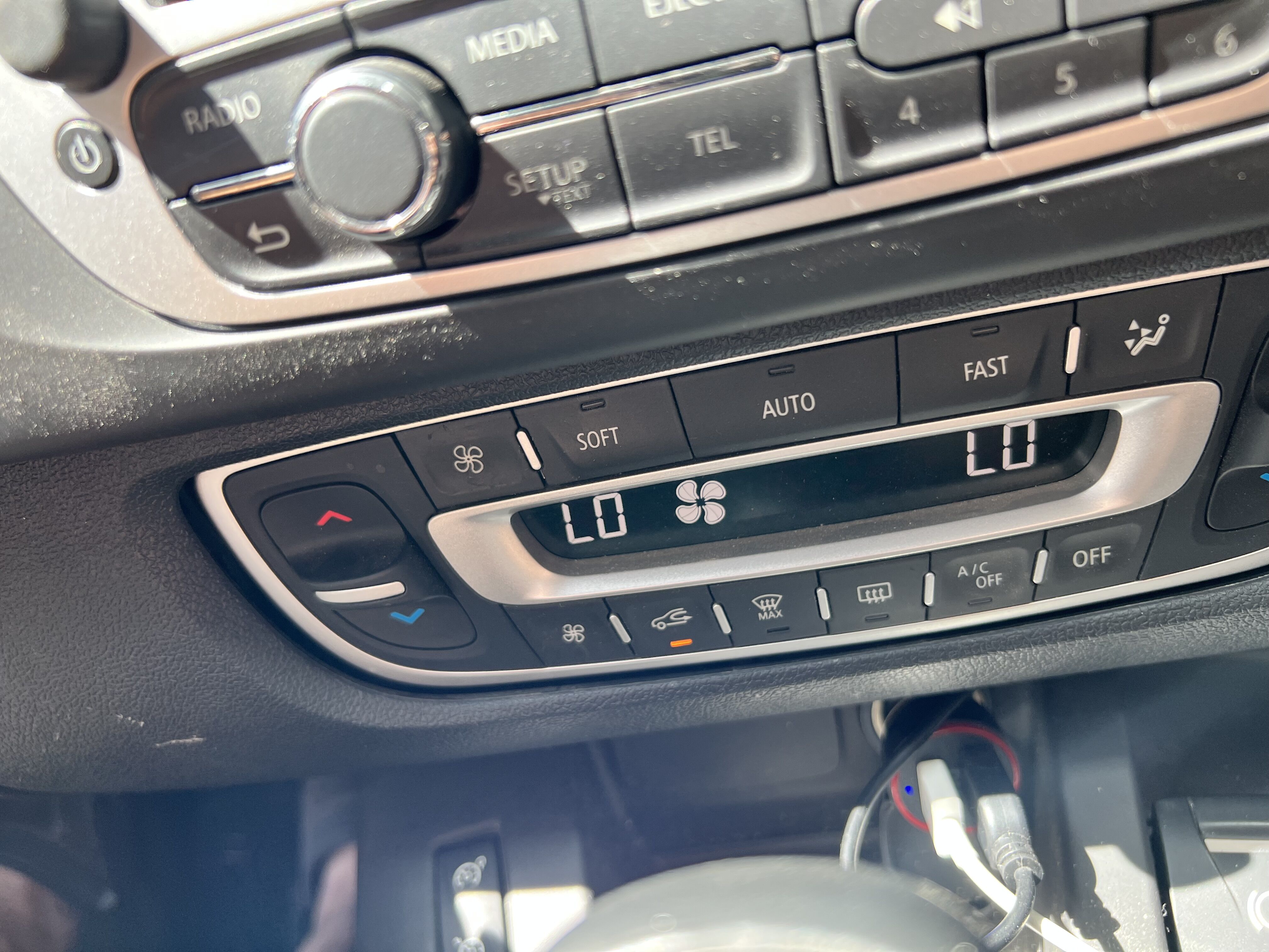

    עכשיו, כשהכל מורכב, אני לא בטוח שיש לי איך להגיע אליו לבדוק את זה... אבל גם לפני המוסך ה"פווווווו" של המאוורר היה מאוד חלש. מצד שני, אני זוכר שכשהרכב היה חדש, לא היה צריך הרבה בשביל לקרר את החלל הלא קטן שלו. @איציק נ. מה לגבי מה ש @lanosforce אמר

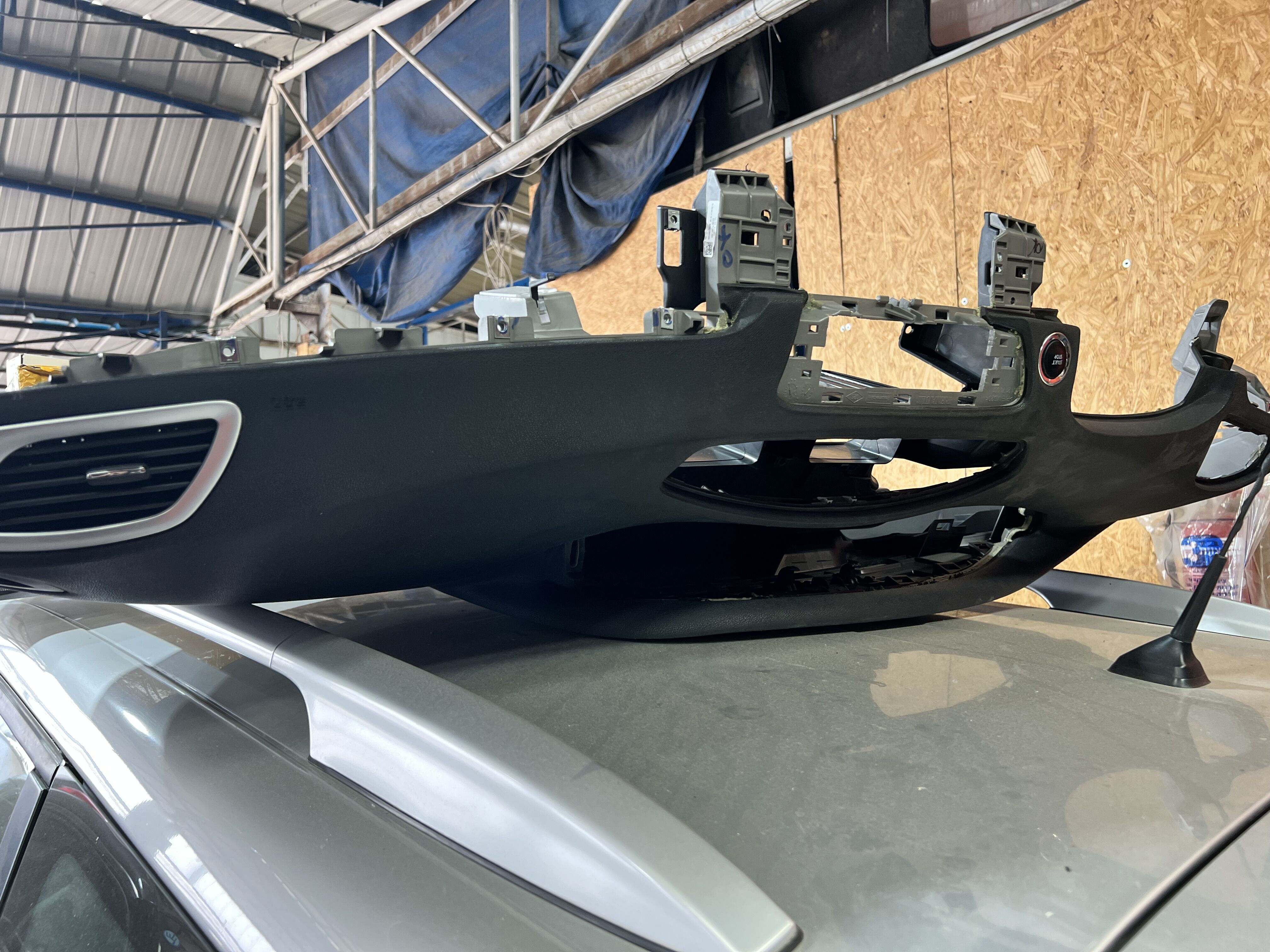

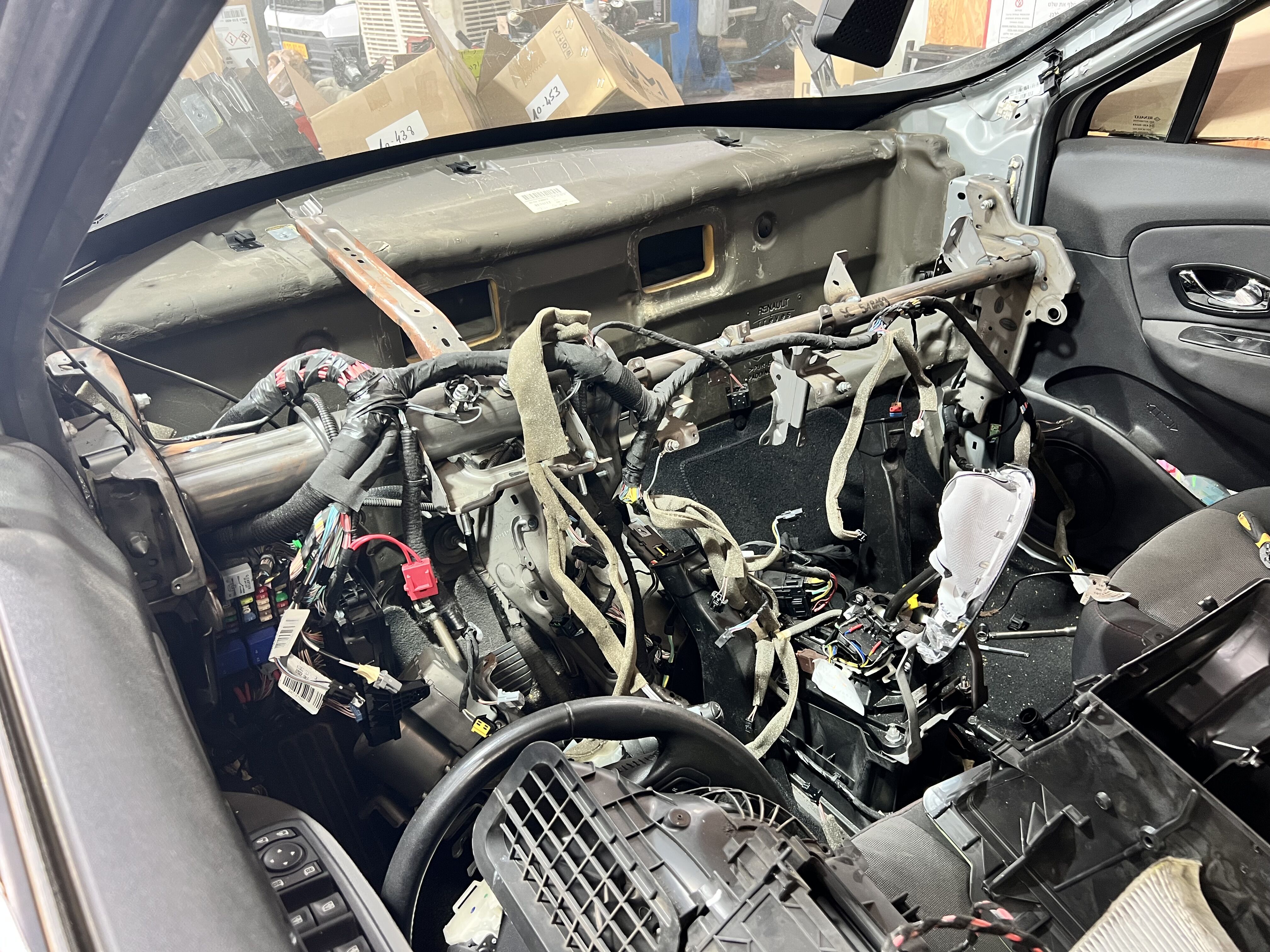

    עדכון קצת מבאס: סיפור המזגן הסתיים, אבל בצורה מאוד מאכזבת מבחינתי. אחרי ששנה האוטו היה בלי מזגן, בעיקר כיון שלא מצאתי מוסך שאני סומך עליו שיפרק את הדשבורד וירכיב אותו כמו שצריך, קיבלתי המלצה חמה מרחוק-משפחה שעובד בתחום הרכב על מוסך ברחובות, ובעיקר על בחור שעובד שם שלטענת אותו רחוק-משפחה יש לו ידי זהב ואינסוף ניסיון, והחלטתי לקפוץ למים גם כי נמאס לי להזיע באוטו וגם כי כבר הגיע הזמן. לקחתי את האוטו מהוד השרון לרחובות, והפקדתי אותו במוסך ביום שלישי בדיוק לפני שבועיים, עם הבטחה שהאוטו יהיה מוכן למחרת או לכל המאוחר ביום חמישי. ביום חמישי קיבלתי ממנו הודעה שהאוטו מפורק, אבל הם לא מצליחים למצוא מאייד מזגן מתאים - הם קיבלו מהספק שלהם כל מיני דוגמאות שהספק חשב שיתאימו, אבל אף אחד לא התאים לסניק. כאן התחילה הסאגה - האוטו מפורק, הספק של המוסך לא יודע להביא מאייד מזגן לסניק כי כלום לא מתאים, ואני מתחיל להריץ אימיילים לכל העולם כדי להבין מאיפה אני יכול ליבא מאייד מזגן כזה, ולא מצאתי - כלומר מצאתי כל מיני, אבל לא ידעתי אם הם מתאימים בדיוק, כי לחלק הזה אין מק"ט נפרד אלא הוא חלק מרכיב גדול יותר. אחרי כמה ימים של יאוש (והרכב, כאמור, עדיין מפורק במוסך והמוסך לא עושה איתו כלום ולא מנסה ליצור קשר עם ספקים אחרים), @איציק נ. בא לעזרתי והפנה אותי לליאל קור בת"א, שחבל שלא ידעתי עליהם קודם, ולהם היה מאייד מזגן אחרון לסניק. מייד קניתי אותו, אבל כיון שבליאל קור ביקשו לראות את המקורי, ביום שלישי שעבר נסעתי לרחובות, ואז לת"א, ואז שוב לרחובות, ואז חזרה הביתה, הכל בכדי לסיים את הסאגה של מציאת החלק. ואז... הרכב שכב במוסך כמעט שבוע, כי הם עמוסים, ואתמול סוף סוף הודיעו לי שהוא מוכן. אצתי-רצתי לקחת אותו, ו... מה אגיד? מאכזב. נתחיל מזה שרואים פה ושם שריטות על הפלאסטיקה, בעיקר על הפאלסטיקה הקשיחה, ופה ושם גם רואים (אני רואה לפחות) איפה השתמשו במברג במקום בכלי פלאסטיק כדי לפרק פאנל, אבל בניגוד לסטאנדרטים שלי את זה עוד הייתי מוכן להחליק - אבל יש דברים שבאו לי פחות טוב: שפאנל השליטה במזגן יושב עקום, ובתוך הבית שלו, במקום לשבת בקו אפס עם הדשבורד, כמו שהוא היה לפני שפתחו את זה. הוא עובד, אבל זה ממש מציק לי בעיניים שהמזגן אומנם מקרר פחות או יותר, אבל עושה רוח מאוד מאוד חלשה, אלא אם מפעילים את המאוורר על מקסימום. גם אז הוא לא עושה משב חזק מדי, אבל לפחות מרגישים טיפה רוח, כשהבעיה היא שהוא מאוד מאוד רועש במצב הזה, ממש רועש. בפעם האחרונה שהמזגן עבד, אני זוכר שלא היה צריך את מקסימום המאוורר בשביל לקבל רוח סבירה ולא ברור לי מה קרה פה. בשורה התחתונה, חייב להודות שאחרי שנסעתי קצת באיביזה של אמא שלי, לא מאוד התגעגעתי לרנו, וכשראיתי את כל הבעיות הקטנות, ובעיקר כשחויתי את ה"ממש מעט רוח", קצת ירדה לי הרוח מהאוטו הזה. אה, והאטרקציה? כשבאתי לשלם, המוסך רצה לגבות לי 500 ש"ח יותר מהסיכום הראשוני, כיון שלטענתו מאייד המזגן שאני הבאתי היה צריך קצת כיוונונים כדי להתאים. גם לא הצליחו להשיג לי מאייד מזגן, גם שרפתי יום וחצי עבודה + דלק על לחפש ולקנות מאייד מזגן שהם היו אמורים למצוא (ראבאק, אתם מוסך.... אם לספק אחד אין, חפשו ספק אחר), גם האוטו שכב שבועיים במוסך, וגם בסוף אני צריך לשלם יותר על זה? התנהלות חובבנית מאוד ותמוהה מאוד... שורה תחתונה? אני לא יודע אם ואיך לפתור את הרוח המעאפנה שיוצאת מפתחי המזגן, ועכשיו אני צריך למצוא זמן כדי לפתוח בעצמי את האוטו, לסדר את לוח הפיקוד של המזגן שישב כמו שצריך. איכשהו הם הצליחו לגרום גם למסך של מצלמת הדרך להתנתק, אבל את זה הצלחתי לסדר... וכך נראה הכל כשהוא במצב מפורק: (הכובע שייך לתחפושת של הבן שלי, ולא קשור למוסך 😄 )
  21. אני מסכים חלקית - נכון שהזרקת דלק מוסיפה יותר תועלת מבלם יד חשמלי, אבל זה לא אומר שבלם יד חשמלי לא מוסיף תועלת: הוא מפנה מקום בקונסולה המרכזית שאפשר להשתמש בו לדברים אחרים, הוא מייתר את כל הכבלים שעוברים מהבלם הידני לגלגלים האחוריים, אפשר להשתמש בו די בקלות ל hill hold, זה נוח שלא צריכים לחשוב על בלם יד כי הוא נדרך לבד ומשתחרר לבד, אין צורך לטפל בבלם (שימון כבלים אנד שיט), ואני בטוח שיש עוד יתרונות שלא חשבתי עליהם. מצד שני באופן תאורטי בלם יד ידני יכול לשמש להאטה של הרכב אם הוא איבד בלמים, ובלם חשמלי לא כי המחשב לא יתן לו לנעול את הגלגלים. אז הוא אומנם לא מאסט, זה בטוח, אבל יש לו לא מעט יתרונות (בעיקר סביב נוחות על סוגיה השונים, פינוי מקום בקונסולה וכו'), ובסה"כ מראה אמינות טובה ברכבים שונים.
  22. בדיוק! יש לי כזה בסניק (ובסניק הקודמת), ויש לי כזה בגולף, וזה ממש ממש נוח (ובמפתיע ברנו זה ממומש יותר טוב מאשר בגולף). מצד שני, נהגתי בזמן האחרון קצת באיביזה של אמא שלי, עם בלם יד ידני, וזה לא מאוד הפריע לי. אפשר להגיד את זה על כל מערכת אלקטרונית - גם הזרקת דלק יותר מסובכת מקרבורטור מכאני, אז נחזור לזוג ווברים כפולים?
  23. למה בעצם?
  24. אודי R8
  25. והפעם: בלם יד אנכי, ככה כסטאנדרט (למעשה אופציה אבל ישר מהיצרן). מי אמר דריפטים ולא קיבל? 🤣 ככה זה כשחובבי רכב בונים מכונית לחובבי רכב.
