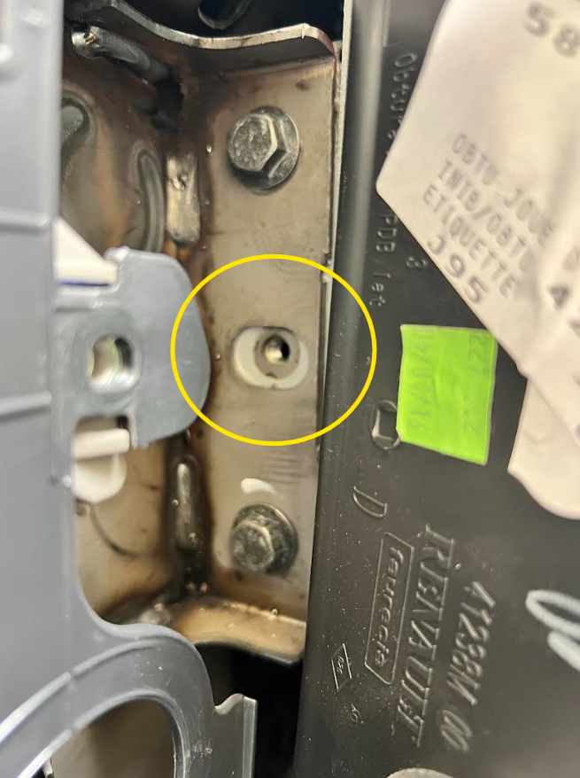

    אכן מאכזב - האמת היא שכשנכנסתי לשם היו לי תקווה גבוהות מאוד, הם הומלצו על ידי מישהו מהתחום, לאחד מהחבר'ה יש אופנוע שטח בתמונת הווטסאפ ולשני איזשהו רכב אספנות, עשו רושם אינטליגנטי, שהם אשכרה חובבי רכב. ואז זה: (ממשיך את הטרנד של בורג כן - בורג לא) אני אשכרה לא מבין את זה: אתם עושים עבודה, יש מקום לבורג, כמה מורכב זה, נגיד, להחזיר לשם את הבורג. חבל שראיתי את זה מאוחר מדי, כי בינתיים הזמנתי מאנגליה את הברגים החסרים: ואת התושבת שהם מתחברים אליה (שגם היא חסרה באחד מהמקומות): יגיעו עם איזה חבר שמגיע לארץ בסוף החודש, מקווה שאז אצליח סוף סוף לסגור את הדשבורד כמו שצריך (אם כי עכשיו מטריד אותי הבורג הנוסף - שמופיע בהודעה הזו - שראיתי שחסר...) ואם מישהו פעם יצטרך את זה, מסתבר שאפילו לברגים יש מק"ט: הבורג M5 מק"ט: 7703026056 הלשונית שאליה הוא מתברג (נתפסת על הפלאסטיק): 7703046142 (ומה שיפה אצל רנו זה שלמאייד מזגן אין מק"ט - תחליף את כל בית המערכת כיחידה אחת יקרה מאוד - אבל לבורג ואום יש מק"ט...)

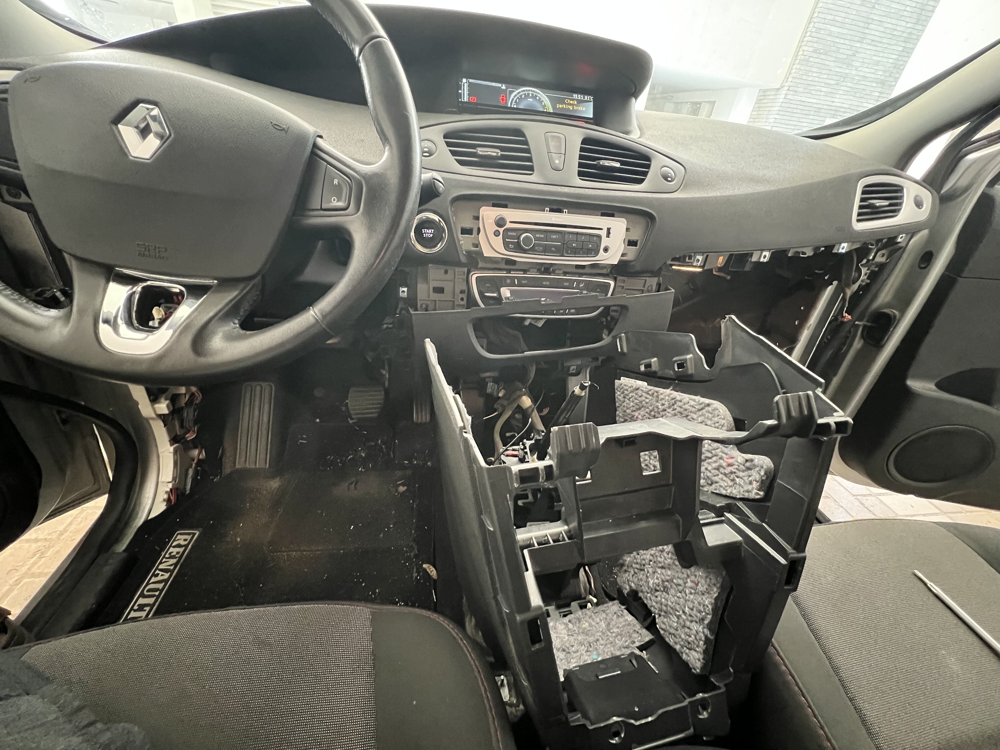

    אוקי - הבעיה נפתרה. למי שרוצה אמ;לק: מקור הבעיה היה בשתי הלשוניות שמסומנות בצהוב. החלק השחור (התחתון יותר) הוא לשונית שהיא חלק מיחידת הבקרה של המיזוג וממקמת אותה במקום. הלשוניות הבהירות יותר מעליהן (נראה לי שזה ירוק, אבל אני עיוור צבעים...) הן אלו שאמורות להיות סטופר לשחורות. הבעיה נוצרה כיון שמי שהרכיב את הכל בחזרה חשב שהלשוניות השחורות צריכות לשבת מאחורי הלשוניות הירוקות*, כך שהירוקות* גובלות אותן כלפי הצד החיצוני. בפועל ההפך הוא הנכון, השחורות צריכות לשבת לפני הירוקות* ולהישען עליהן. ברגע שהפכתי את הסדר, פתאום הכל נפל למקום. כיון שהם הלבישו את זה מאחורי הירוקות, כל הפאנל ישב "בתוך" הדשבורד במקום לשבת בקו אפס איתו. *אם זה לא ירוק, אז תחליפו את זה בצבע הרלוונטי... כאמור עיוור צבעים 😄 כך זה נראה עכשיו, למרות שזה עדיין נראה קצת עקום בתמונות, במציאות זה יושב יפה בקו אפס עם הדשבורד: מה שכן, הרווח בחלק הימני טיפונת יותר גדול מאשר בחלק השמאלי כמו שניתן לראות בתמונות, מאמין שעוד קצת פיין טיונינג היה אולי מיישר את זה עוד קצת, אבל היתה לי בעיה לשלוף לגמרי את החלק שמקיף את יחידת הבקרה, ולכן גישה מוגבלת למשחק שם (מה שכן במציאות זה פחות בולט מאשר בתמונות, ולכן לא מאוד מפריע לי). בעיית הגישה נבעה מזה שעוברים שם שני הצינורות שמובילים אויר לתריסי המיזוג של השורה השניה (מסומנים בצהוב), והם עוברים דרך הפלאסטיק שסובב את יחידת המיזוג, ופשוט לא הצלחתי למצוא איך מפרקים אותם. ניסיתי קצת לשחק עם זה, וכשהבנתי שאני הולך להרוס את זה בניסיונות, ויתרתי... יחידת השליטה היתה כבר יחסית מסודרת, והעוד דלתא הקטנה לא היתה שווה את הסיכון להרוס שם משהו. כך זה היה נראה באמצע התהליך: סוף דבר: כיון שהברגים ברובם זהים (אותו בורג, אותה הברגה, אבל יש שני אורכים שונים) לכל הדשבורד, סגרתי את הכל "מבפנים החוצה" - כלומר דאגתי שבכל מקום שאמור להיות בורג יהיה בורג, כשאת ה"חוסרים" השארתי לאזורים האחרונים שסוגרים בהרכבה, כיון שהם האזורים הראשונים שפותחים בפירוק ולכן הכי זמינים לי כשיהיו לי ברגים. בסוף נשארתי עם חוסר של שני ברגים, שאני מקווה להשלים מהר (מחר אני במוסך, נשאל אם יש להם). ועכשיו למור"ק: אופסי, נפל הקליפס, לא נורא גם ככה רנו שמים יותר מדי... בורג כן, בורג לא... מזל שאין בורג למה לא. ברגים זה לחלשים: ומשהו קצת מוזר שגיליתי: קונקטור שמתחבר לתושבת שאין בה כלום... אבל זה של הצרפתים האלו, לא של המוסך

    ובינתיים כדי לנסות ולסדר את הבעיה שיחידת השליטה על המיזוג יושבת עקום ובתוך הפאנל… אני לא בטוח שמצאתי את הסיבה לזה… אחרי פירוק די מאסיבי נתקעתי עם חלק אחד שאני לא יודע איך לפרק, וגם גוגל/GPT לא עזרו לי, ושקצת חוסם לי את הגישה לשם. אה, ומה התגלה בפירוק? בורג כן, בורג לא, בורג כן, בורג לא… עכשיו אני צריך שוב להזמין ברגים מחו״ל 🤦🏻‍♂️
