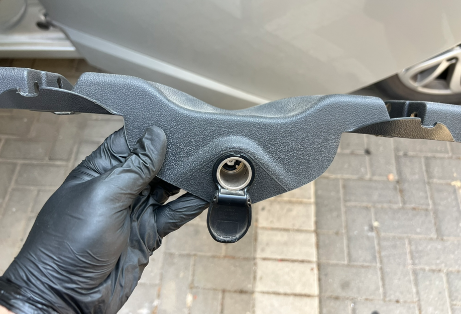

    וככה זה נראה - לא בדיוק התאים, אבל כמה דקות עבודה עם דרמל פתרו את הבעיה. עכשיו כיון שאני לא רוצה לחתוך את הפלאג של שקע ה 12v המקורי, אני צריך למצוא סופיות כבל שיתאימו - הן ברוחב 3 מ״מ - אם לא אמצא בזמן הקרוב אחתוך את הפלאג ואלחים את החוטים.

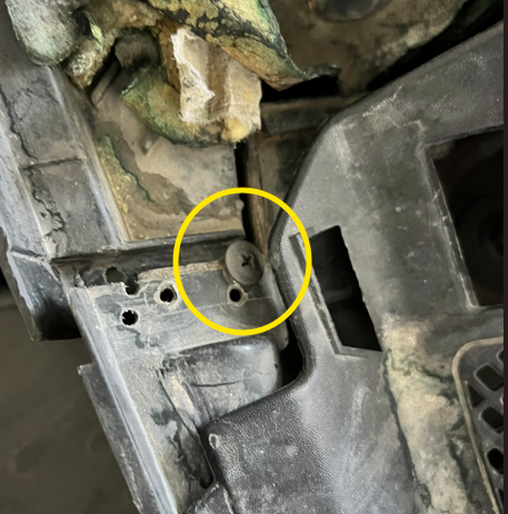

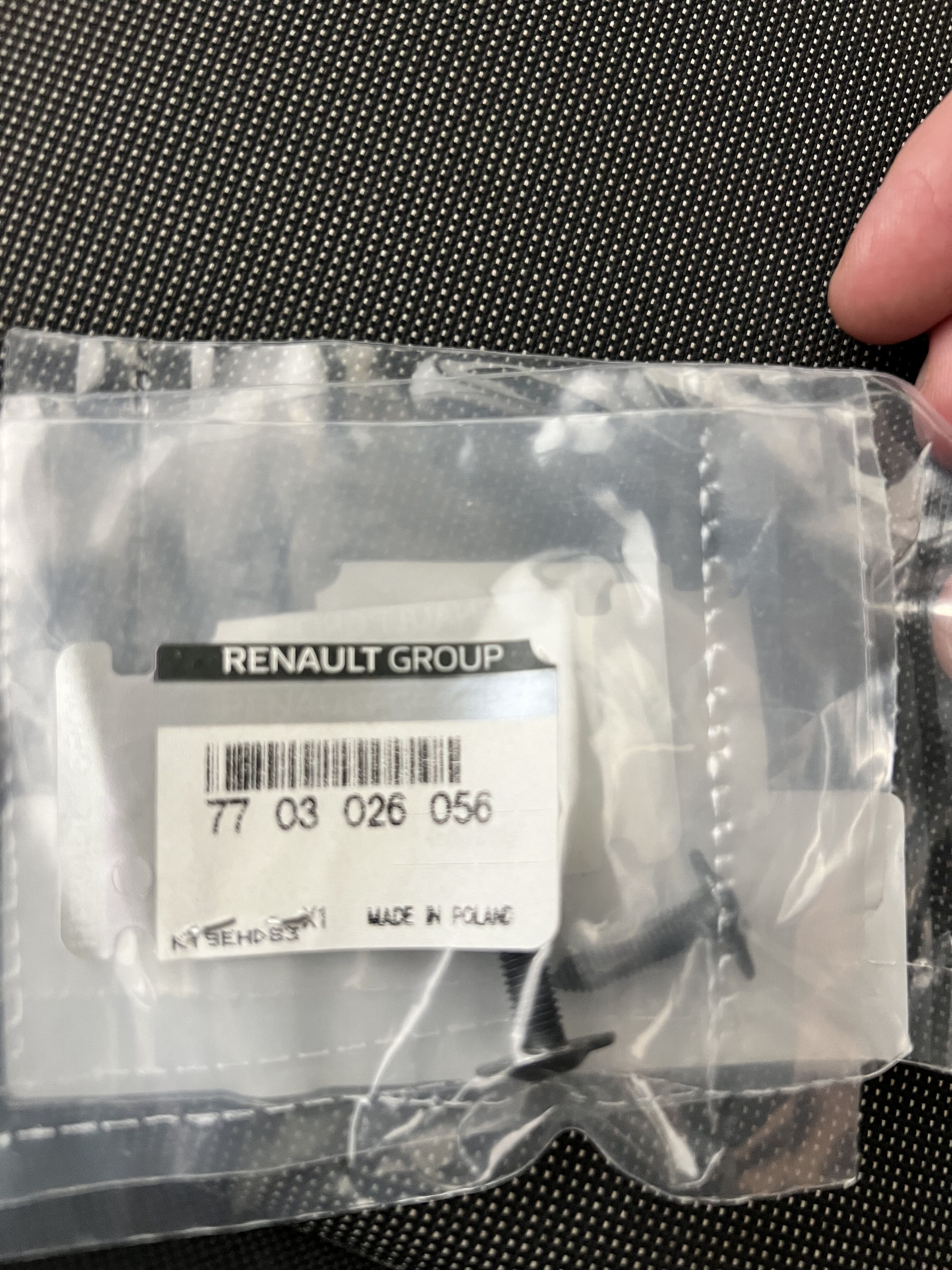

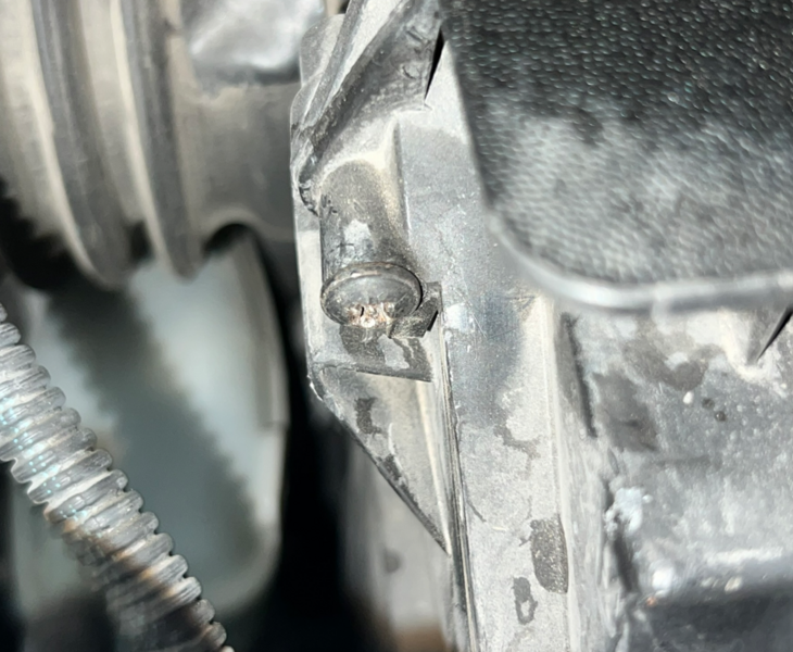

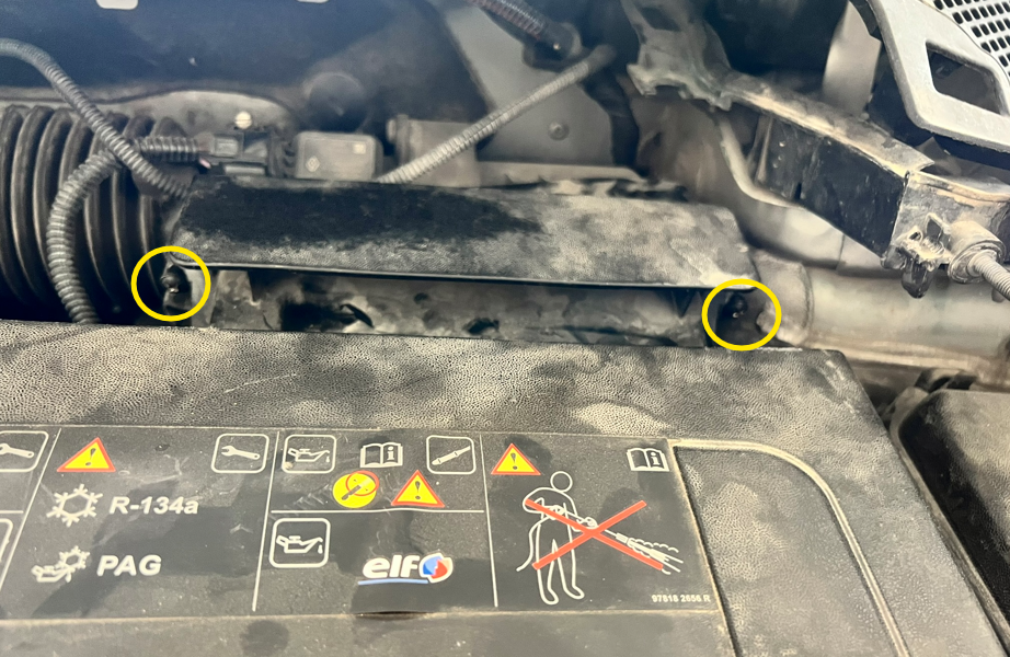

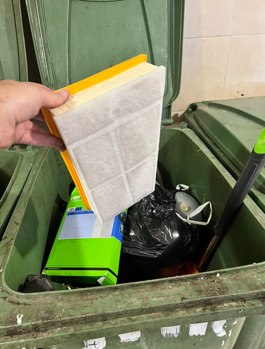

    @ba323f תודה! עזר מאוד. אומנם קיללתי לא מעט את המהנדסים של רנו, אבל בסה"כ ההחלפה לא לקחה הרבה זמן והיתה פשוטה. לפני הכל, אני חוזר לטיפול שעשיתי לא מזמן, ורוצה להראות לכם את איכות העבודה במוסך מרתון רעננה, מוסך מורשה של קרסו/פריסבי: כדי להחליף פילטר אויר, שהם עשו בטיפול לפני מספר שבועות, צריך לפרק את ה scuttle panel (לא יודע מה השם הנכון לזה בעברית), החלק שבתא המנוע מתחת לשמשה הקדמית. הותיקים זוכרים שהם כבר עשו שם לא מעט נזק, שברו את התושבות שלו, העלימו ברגים וחיברו עם פחפחים, ושאני השקעתי לא מעט זמן בלסדר את זה כמו שצריך, אז... הפחפחים שלי חזרו! פה: ופה: ובעוד לא מעט מקומות שמחזיקים את החלק הזה, והכי כיף, כיון שבפעם הקודמת הם איבדו את הבורג של מיכל נוזל הבלמים, הפעם הם טרחו שוב לחזק אותו עם פחפח: אני מניח שהם חשבו לעצמם שזו לא עבודה מספיק מרושלת, אז הם גם לא ממש החזירו את אטם הגומי למקומו בצד אחד: ובצד השני... ובכן כאן הם אפילו לא טרחו לחבר אותו: כמובן שאת הצד שתיקנתי בעבר הם שברו: ובצד השני, אם יש כל כך הרבה ברגים, אפשר בהחלט לותר על האום שהיה שם: ------------------------------------------------------------------------------------------------------------------------------------------------------------------------------ אבל עכשיו לסיבה שלשמה התכנסנו, החלפת פילטר אויר: זה החבר: הסיני מימין, הפולני משמאל: לגבי הפרוק והרכבה אין לי המון מה לחדש, הסרטון שבהודעה של @ba323f מתאר את זה בצורה מדוייקת, אני רק אגיד שבסרטון הוא הצליח להגיע לברגים בלי לפרק את כיסוי המצבר, אני לא הצלחתי וכן פרקתי אותו, ואני אגיד עוד שבהחלט צריך מברג מיוחד בשביל זה, כיון שהמרווח שם מוגבל מאוד, וכדי שלא ישעמם אז הברגים גם פונים בזוית קטנה כלפי מטה, שזה גהנום בפני עצמו. אני עשיתי את זה עם ביט פיליפס על מאריך קצר, אבל זה היה קשה. רואים, אגב שגם למוסך זה קשה (ושאין להם כלים יעודיים לזה) כי הראש של הברגים כבר קצת חרושים. ולסיום הפילטר הסיני הלך למקום הראוי לו: ------------------------------------------------------------------------------------------------------------------------------------------------------------------------------ והפרויקט הבא: בסניק יש שקע 12V בחלק האחורי מתחת למושבים האחוריים באמצע הרכב. כיון שיש לי שני מתבגרים שממש ממש חייבים לטעון את הטלפונים שלהם, ניסיתי להשתמש שם במעביר מ 12V ל USB, אבל חלק לא עבדו, ואחרים הם פשוט העיפו, אז החלטתי כבר די מזמן (וגם זה מתועד כאן) להחליף את השקע 12V לשקע USB. אז לפני כמה ימים קיבלתי את החלק: והיום פרקתי את הפלאסטיקה שהחזיקה את השקע המקורי: זה החיבור של השקע: השקע המקורי: עכשיו אני צריך להתאים את הפלאסטיקה הזו לשקע USB החדש (רחב מדי לחור הקיים), ולהבין אם אני יכול להתקין את זה איכשהו בלי לחתוך את החוטים ולפגוע בקונקטור המקורי, כיון שבכל הדברים שאני עושה אני משתדל עד כמה שניתן שזה יהיה בצורה שמאפשרת החזרה למקור במידה ומישהו פעם יהיה מעוניין - בשקע הקיים יש חיבורים שטוחים (שניים, פלוס ומינוס), דומים לזה:

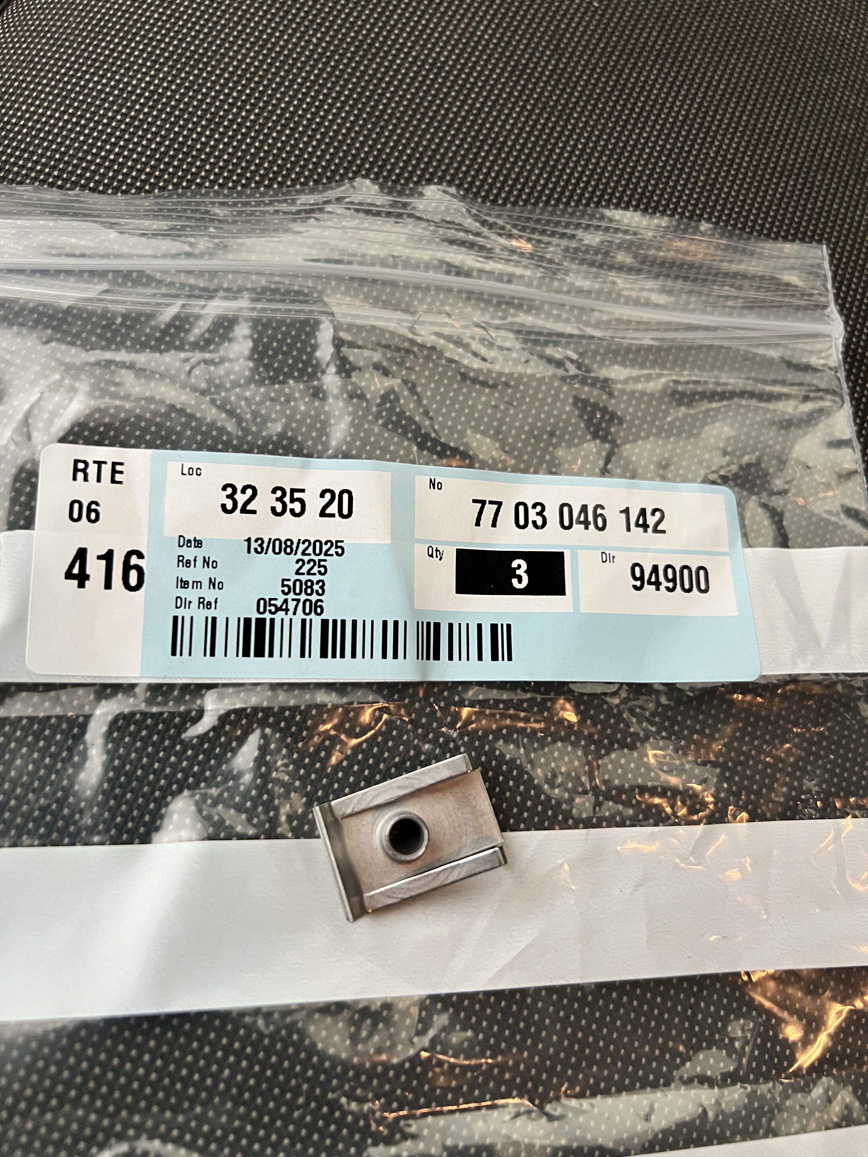

  9. Fazer

    @amosbmw זה מסנן אויר למנוע, לא מסנן מזגן…

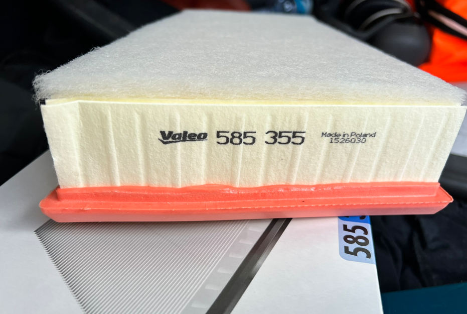

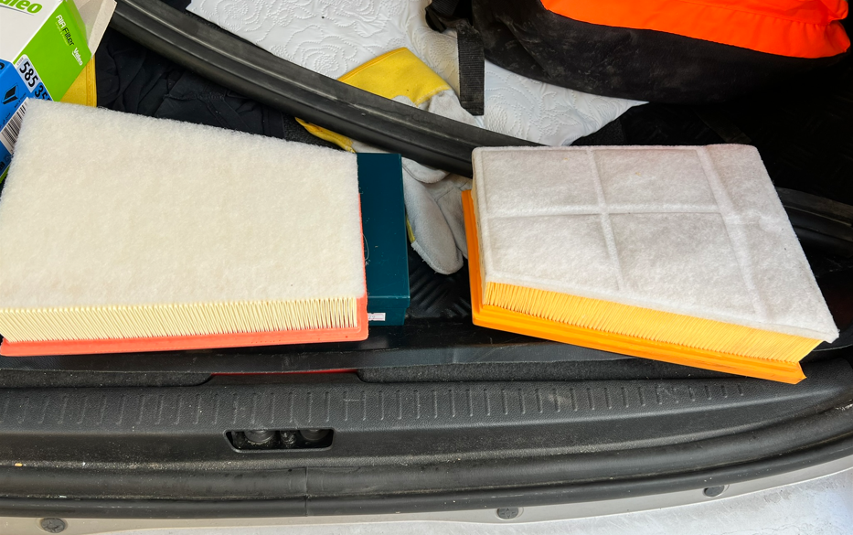

    עדכון קצר: כיון שלא אהבתי את פילטר האויר הסיני ששמו לי במוסך, הגיע היום פילטר של Valeo, והוא יותקן כשאני אגלה איפה לעזאזל נמצא פילטר האויר בסניק (כלומר כנראה בשבת...) הפילטר הזה עלה 19.30 יורו (בערך 75 ש"ח) כולל המשלוח לארץ, פחות מהפילטר הסיני ששמו לי במוסך שעלה 95 ש"ח לפני מע"מ.

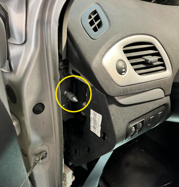

    אוקי, עכשיו תעלומה שאולי בולסי הבאגט @איציק נ. או @EliC25 יוכלו לפתור. זוכרים שהתלוננתי על שיטת הבורג כן-בורג לא, אז כמו שכתבתי יש עוד בורג שחסר, במסגרת המתכת שתומכת כנראה בחלק העליון של הדשבורד: אז כיון שכולם פקפקו בשפיות שלי עם נושא הברגים, את זה שמתי בצד והסתפקתי בשני הברגים שנותרו, עד שפתחתי את הצד השני וראיתי משהו מאוד מוזר: מה שאמור לשבת באמצע הוא לא בורג, אלא איזושהי קונסטרוקציה שפיצית לא ברורה: הדבר הזה לא מגיע לשום מקום, לא תומך בשום דבר שיכולתי לראות, ולא ברור לי מה הסיפור שלו - מצד שני אני מניח שאם הוא שונה והוא לא סתם בורג, יש לזה איזושהי סיבה שאני לא מספיק צרפתי כדי להבין...
